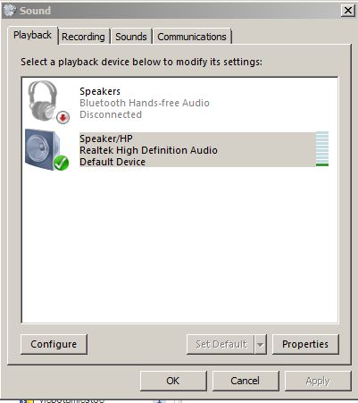

Ég er með Sony Vaio tölvu og þegar að ég fer í sound optionið í control panel þá get ég ekki valið sjónvarpið mitt sem outpoutið á hljóðinu en ég get gert það í tölvunni sem að móðir mín á veit einhver hvað gæti verið að ?

Án þess að ég viti Það, en þarftu ekki bara að velja annað sound device heldur en þessi 2 sem eru í OP hjá þér?
Hjá mér er ég með
Realtek High Definition Audio (Onboard hljóð)
SB X-Fi Xtreme Audio (PCI-e hljóðkort)
AMD High Defenition Audio Device (sem ætti að vera 7970 kortið mitt) <--- þetta ætti að vera HDMI hljóðið hjá mér
Hugsanlega þarftu að sækja nýustu skjákorts dræveranna frá framleiðanda kortsins
http://www.nvidia.co.uk/
http://www.amd.com/uk/
