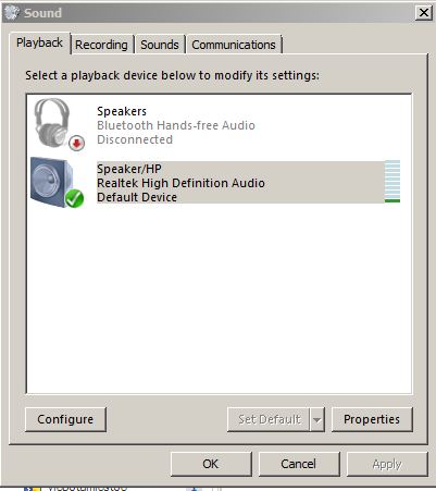

Ekkert hljóð option úr HDMI
Ég er með Sony Vaio tölvu og þegar að ég fer í sound optionið í control panel þá get ég ekki valið sjónvarpið mitt sem outpoutið á hljóðinu en ég get gert það í tölvunni sem að móðir mín á veit einhver hvað gæti verið að ?

Ertu nokkuð með HDMI sem disableað ? átt að geta fundið "Display disabled devices" og ef HDMI er disableað að þá enablea það.
Re: Ekkert hljóð option úr HDMI
hægri smellir á músina og show disable devices ætti að vera þar

Skari skrifaði:Ertu nokkuð með HDMI sem disableað ? átt að geta fundið "Display disabled devices" og ef HDMI er disableað að þá enablea það.
Er með show disabled devices valið og það kemur ekkert upp...
og ég fann driverinn á síðunni sem ég linkaði áðan og setti hann upp og restartaði tölvunni og ekkert gerðist...

Án þess að ég viti Það, en þarftu ekki bara að velja annað sound device heldur en þessi 2 sem eru í OP hjá þér?
Hjá mér er ég með
Realtek High Definition Audio (Onboard hljóð)
SB X-Fi Xtreme Audio (PCI-e hljóðkort)
AMD High Defenition Audio Device (sem ætti að vera 7970 kortið mitt) <--- þetta ætti að vera HDMI hljóðið hjá mér
Hugsanlega þarftu að sækja nýustu skjákorts dræveranna frá framleiðanda kortsins
http://www.nvidia.co.uk/
http://www.amd.com/uk/
