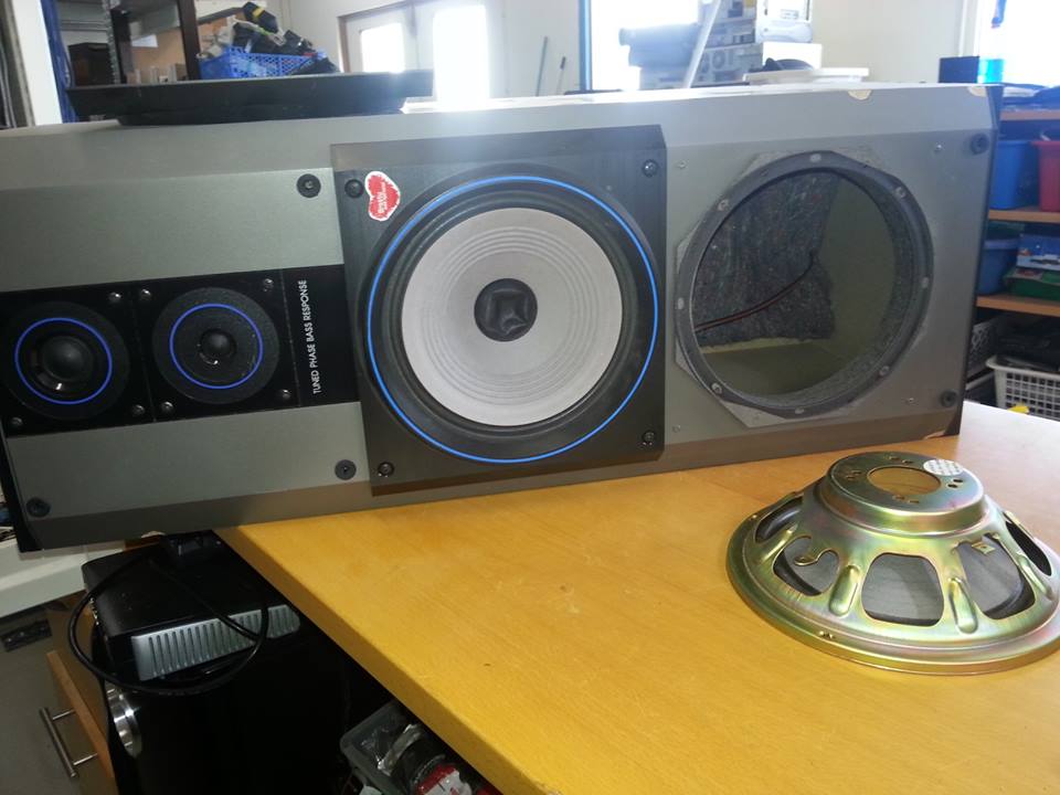

Ætlaði að fara að laga smá rof í kóninum (Cone) og byrjaði að skrúfa hátalaran úr,
Þá blasti þetta fyrir mér.
Fake hátalari, einginn segull eða pluggs.
Einhver sem hefur lent í þessu?
I feel violated!

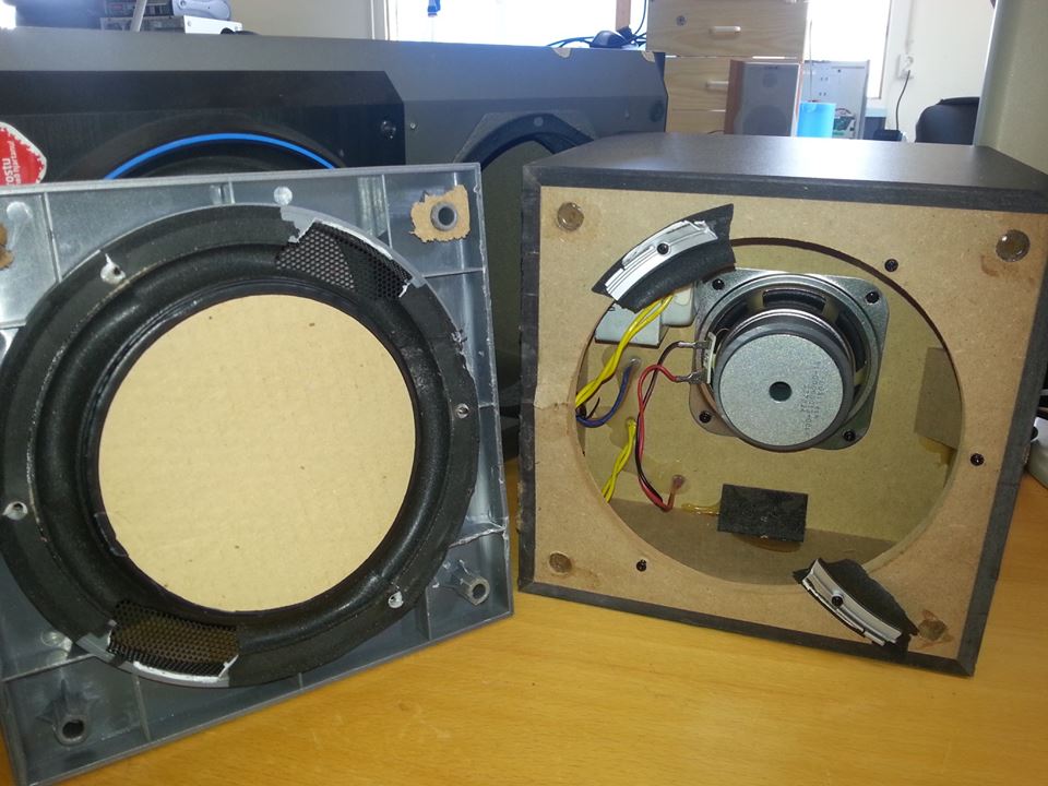

Svo var ég að opna Logitec Z3 kerfi, og þetta blasti við mér.
Fake hátalari til að þetta looki betur, svo er bara pínulítill hátalari fyrir aftann........](./images/smilies/eusa_wall.gif)

þetta heitir passive driver sem er ekki með segul og á að virkar til að gefa dýpri bassa.
google it, það hlytur að standa á hátalaranum að hann sé með passive driver eða eitthvað svo leiðis

Kristján skrifaði:þetta heitir passive driver sem er ekki með segul og á að virkar til að gefa dýpri bassa.
Jæja alltaf lærir maður eitthvað nýtt, ég hef bara alldrey séð þetta áður

arons4
- vélbúnaðarpervert
- Póstar: 983
- Skráði sig: Mið 27. Apr 2011 20:40
- Reputation: 133
Re: I feel violated!
playman skrifaði:svanur08 skrifaði:Haha maður skilur alveg passive dæmið en þetta er hræðlegt með logitechinn smá lítil keila inní
Mér fynnst þetta bara vera "false advertising" mér fynnst að það ætti að standa skírt og greynilega á hátölurunum
að t.d. "keilan" framan á sé (bara uppá look) passive.
Þetta er ekki uppá look, þetta er til að fá dýpri bassa fyrir peninginn. Virkar svoleiðis að boxið er lokað(ÞE ekkert loftgat) og litla keilan inní hefur áhrif á loftþrýstinginn inní boxinu sem hreyfir stóru keiluna.
