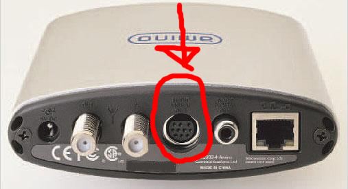

Reputation: 184
Re: Er hægt að tengja amino 110 við plasma tæki frá simnetplasma
Pósturaf Orri » Þri 04. Jan 2011 00:50
jardel skrifaði:þetta er av útgangur ekki svideo útgagnur á amino mótakarnum :(
Þessi S-Video snúra sem þú færð hjá Vodafone er á öðrum endanum með S-Video og Composite eins og ég skrifaði áðan, en með svona tengi á hinum endanum sem tengist aftan í Amino boxið.
Pósturaf benson » Þri 04. Jan 2011 00:57
Orri skrifaði:
Þetta er mini-DIN10 tengi sem kemur default með scart. Þú ættir að geta fengið mini-DIN10 í s-video/composite/rca eða mini-DIN10 í component/rca í Vodafone Skútuvogi. Við höfum notað annað hvort til þess að leysa svona vandamál. Aftur á móti hefur verið vesen með einstaka NTSC skjái/tv frá USA sem birta litina ekki rétt.
