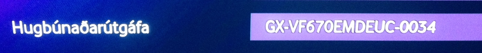

depill
Póstar: 1609
Reputation: 267
Re: Nýr myndlykill kominn hjá Vodafone
Pósturaf depill » Sun 23. Sep 2018 20:54
Hjá mér er komin útgáfa 35 og þessi útgáfa virðist vera farin.
