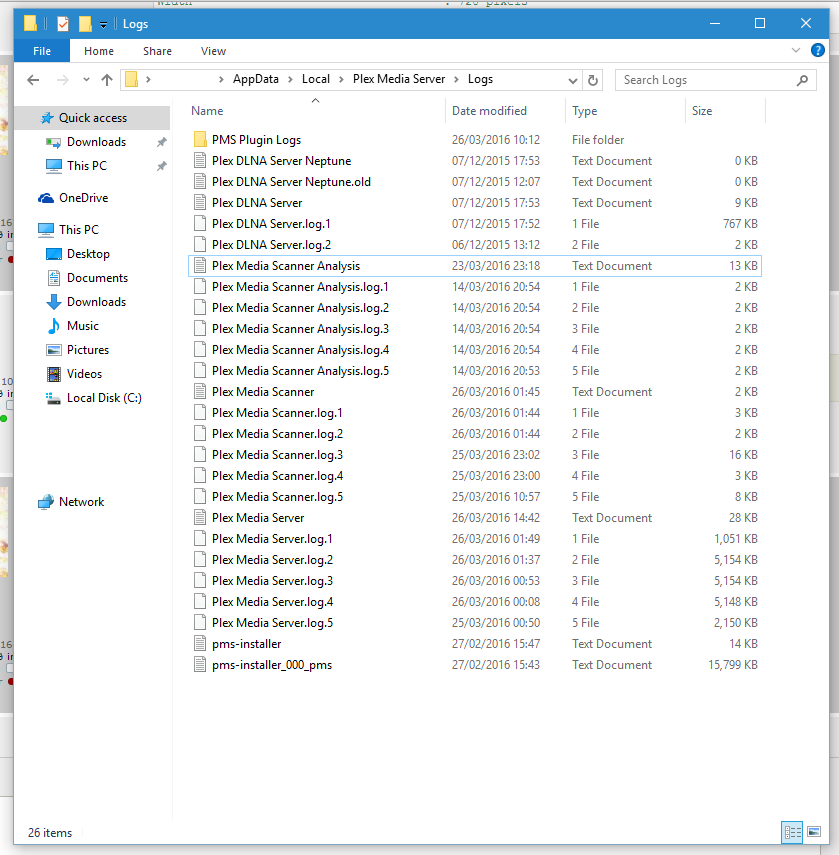

Dúlli
Póstar: 2156
Reputation: 196
Re: Plex - Spurningar
Pósturaf Dúlli » Lau 26. Mar 2016 15:23
hfwf skrifaði:/var/lib/plex/Plex Media Server/Logs hér sérðu þá í Linux, í windows veit ég ekki.
Plex Media Server.log' þessi fæll ætti að sýna ´þer hvað væri að.
Þetta er allt sem kemur upp í log möppunni hjá mér.
Logs
hfwf
Póstar: 2066
Reputation: 87

.. og þarna liggur Plex Media Server.log fællinn :)
Dúlli
Póstar: 2156
Reputation: 196
Pósturaf Dúlli » Lau 26. Mar 2016 17:17
jeminn sá þetta ekki, á ég að henda inn text skránni eða ? hinnar skrár ?
hfwf
Póstar: 2066
Reputation: 87
Pósturaf hfwf » Lau 26. Mar 2016 17:29
Bara Plex Media Server.log textaskránni ekki þær sem nefndar eru log.1 and so on.
hfwf
Póstar: 2066
Reputation: 87
Pósturaf hfwf » Lau 26. Mar 2016 18:30
https://forums.plex.tv/discussion/15411 ... the-remote
hér er þráður um einmitt þennan error, og snöggt yfirlit virðist tengjast samsung tv eitthvð, kíktu á þetta, og sjáðu hvort ekki sé hægt að leysa þetta.
Mjögl líklega er þetta issue á sjónvarpinu.
