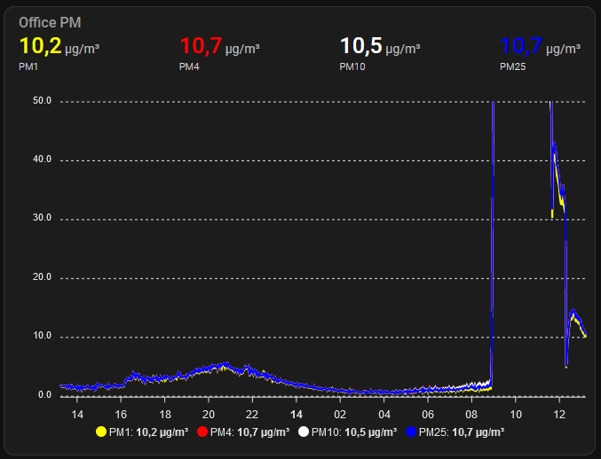

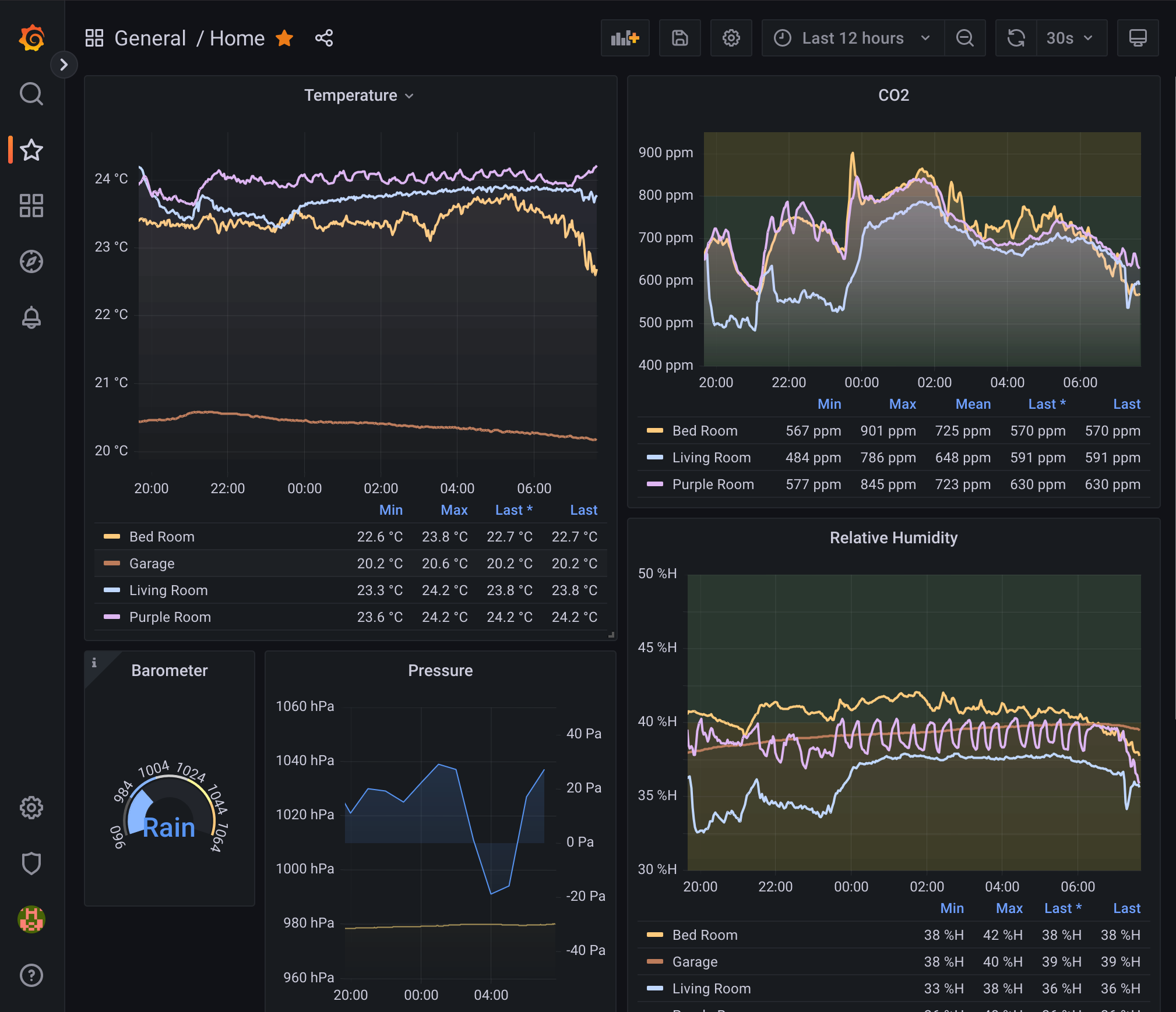

Re: Home Assistant
Ég er með CO2 mæla (SCD41) sem senda beint á influxdb og svo sé ég gögnin í grafana. Veit að home assistant er snilld, en þetta dugir mér.
Var með PM mæli inni en ég hætti að nota hann því það var mjög óspennandi gögn, eina sem það sagði mér mér var hvort það sé kveikt á eldavélinni eða ekki.

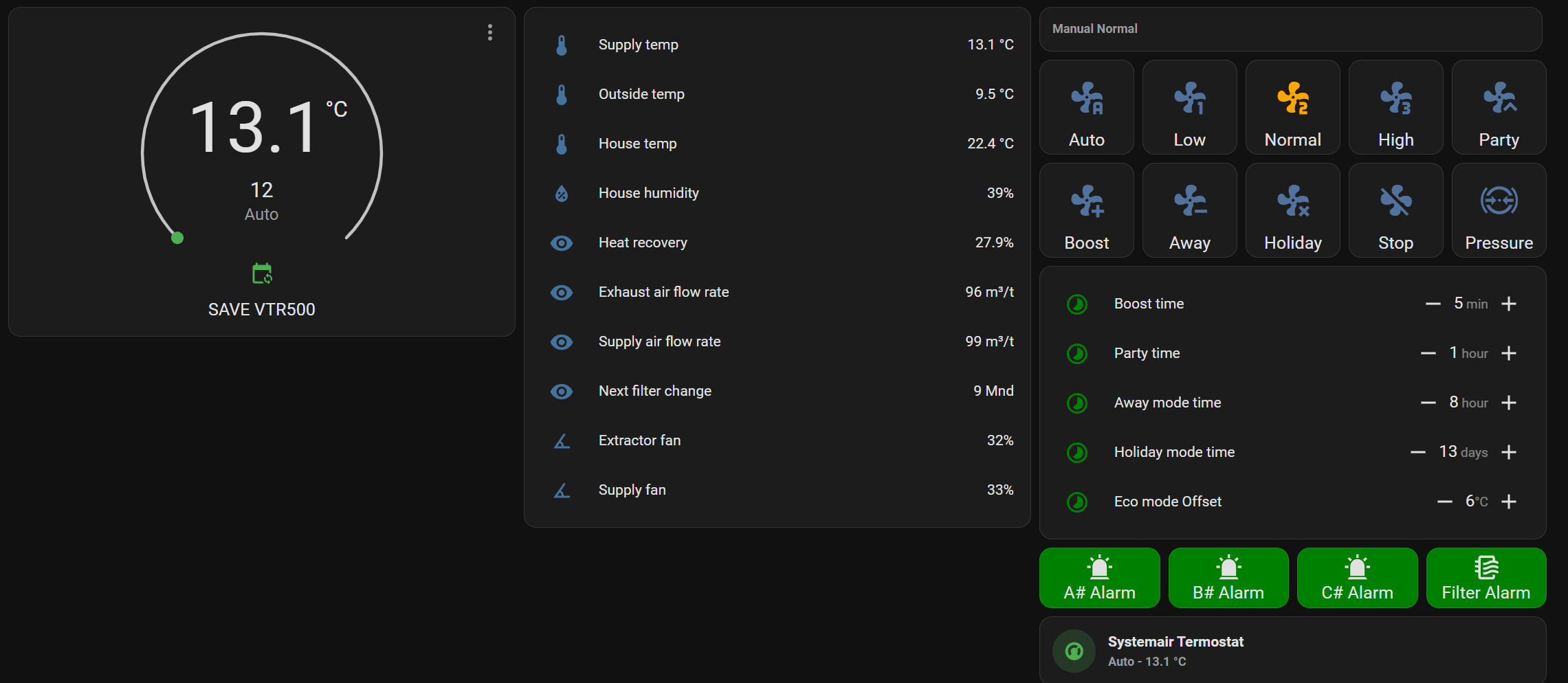

Re: Home Assistant
Mér tókst að setja Save VTR 500 upp í HA
“Waveshare RS485 to Ethernet Converter” og “POE splitter”
Alger snilld að geta stýrt þessu. Hérna er dashbordið.
Skemmtilegra að láta fylgja með linka ef einhverjum langar að gera sama
https://community.home-assistant.io/t/s ... it/229653/
https://github.com/Ztaeyn/HomeAssistant-VTR-Modbus
https://shop.systemair.com/upload/asset ... V__29_.PDF

Nokkuð áhugaverðar mælingar í dag.
Ég eldaði hakk og spaghetti í gærkvöldi og það er örlítil hækkun á pm gildum, konan gerði pönnukökur í morgun og mælingar toppuðu í 600

Smá update.
Ég endaði á að setja upp 5x C02 skynjara + esp32 í íbúðina, 4x af þeim keyra á rafhlöðu (3000mA).Nennti ekki snúrúveseni!
Er að keyra ESP32 upp á 10 mín fresti til að taka mælingu. Er vakandi í ca 7-8 sek og síðan í djúpsvefni þar á milli.
Eftir nokkrar prófanir í vetur og fínstílla kóðann eru niðurstöður komnar í hús.
Er að ná 121 degi þar sem WiFi er sterkast, 83 degi þar sem WiFi er slakast.
Bara nokkuð sáttur miðan við hvað WiFi er rosalega orkufrekt.
