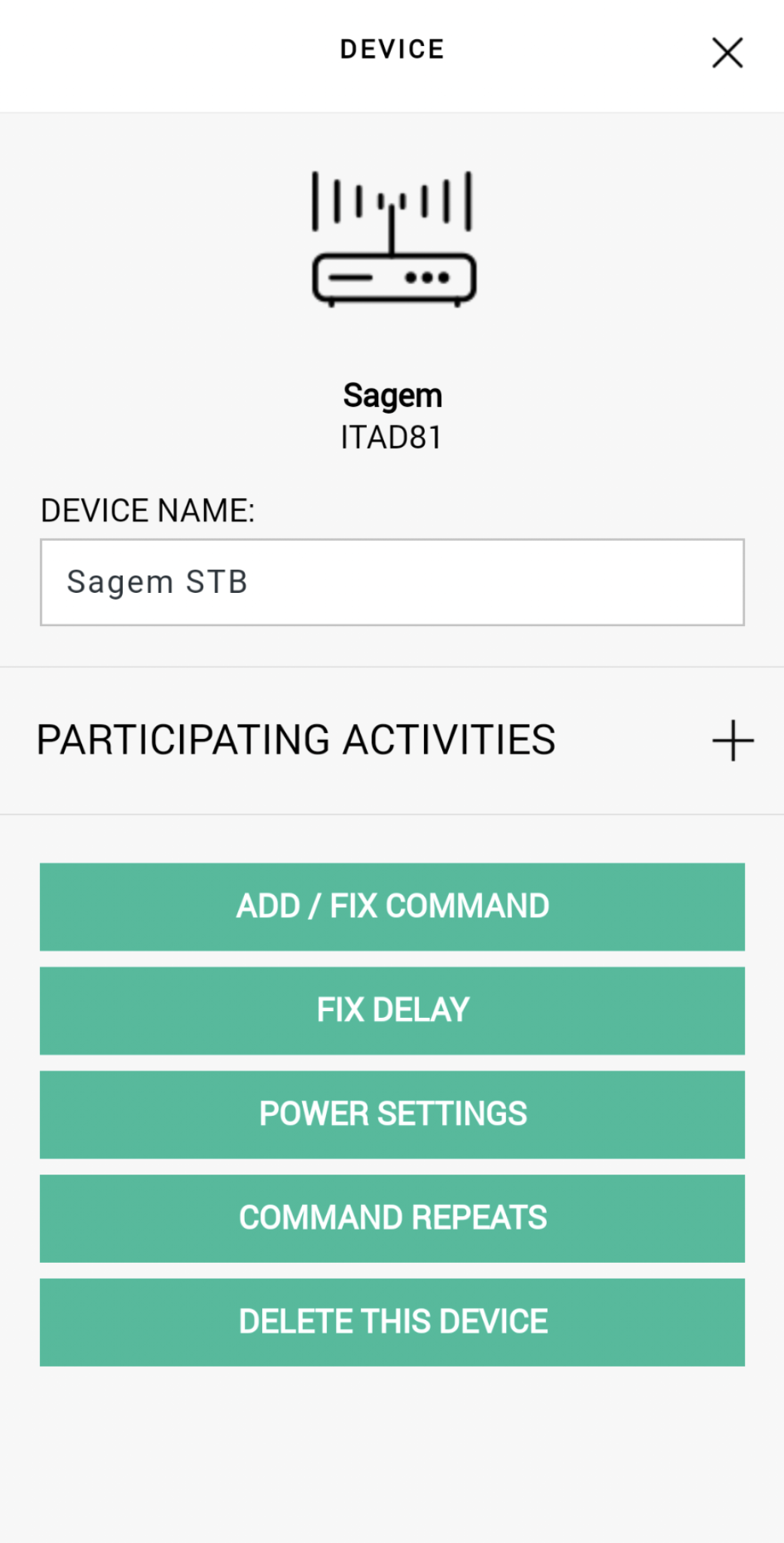

Hefur alltaf virkað hjá mér, bæði á gömlu Harmony fjarstýringuna sem ég var með fyrir mörgun árum og nýju núna.
Gamlar Síma fjarstýringar virka á nýja myndlykla og gamlar á nýja myndlykla þannig að þú ættir að geta sett inn gömlu týpuna sem að ég hef alltaf verið með inni. Eina sem ég þurfti að mappa sjálfur var að komast aftur á heimaskjáinn, tók 2 sek.
Set inn skjáskot svo að þú sjáir týpunúmerið.

Snillingur, takk kærlega fyrir þetta leysti málið. Þurfti að remappa nokkra takka til að fá perfect virkni :)
