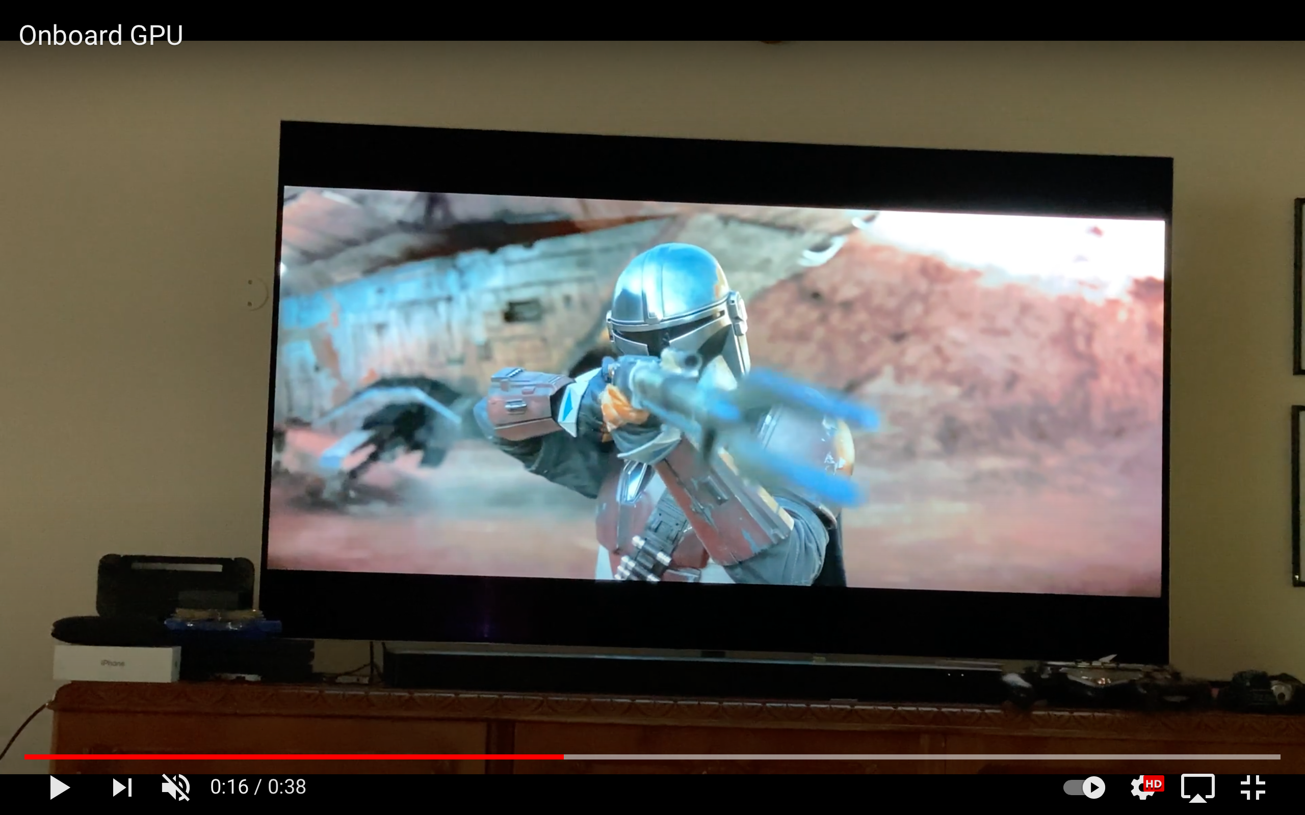

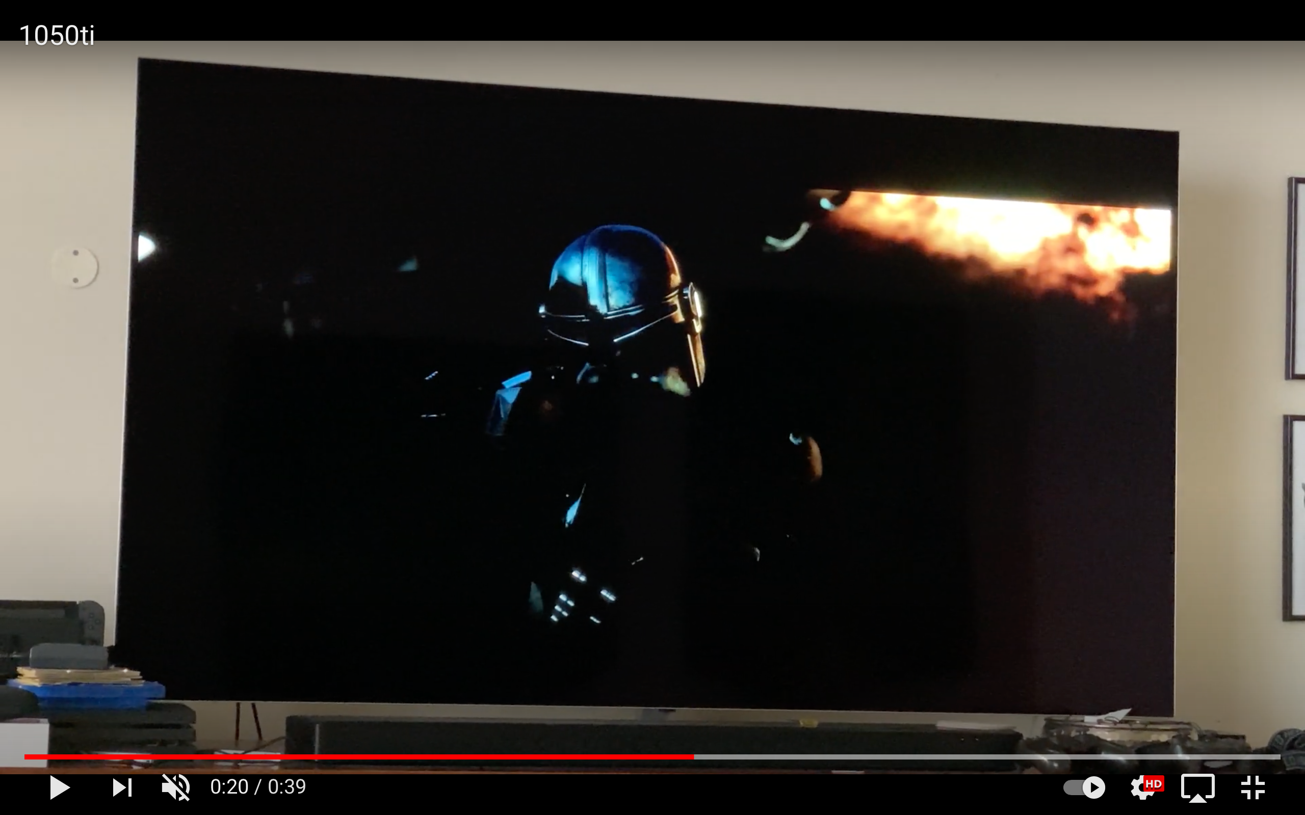

Smá heilabrot, er með MediaCenter tölvu og nota KODI spilarann mest.
Ef ég horfi á 4K myndir og nota nVidia kortið þá eru litirnir í ruglinu, allt mjög svart og hvítt
Hinsvegar ef ég nota Intel® HD Graphics 630 sem er innbyggt í 7700K örgjörvarn þá eru litirnir og birtan fín nema sá skjáhraðall er á mörkunum að ráða við 4K, þ.e. hökktir stundum smá. Þetta á ekki við um 1080 myndir.
Veit einhver hvert vandamálið er?
Intel® HD Graphics 630.png (3.38 MiB) Skoðað 2548 sinnum

Er þetta HDR rip?

Það skiptir ekki máli hvaða spilara ég nota og virðist ekki skipta hvaða 4K source ég nota.
Ýmist eru litirnir "washed out" eða eins og sést hér að ofan, nánast svart hvítt.
Svo sem ekkert vandamál að nota 1080 fæla eða innbyggða GPU, bara skrítið að þetta sé svona.

nvidia stillingar?
YCbCr422
12 BPC
fara í RGB og FULL
