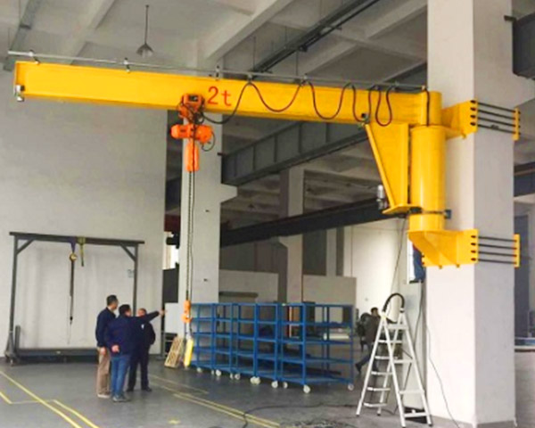

Re: Múrboltar
Ertu ekki að leita að einhverju svona?

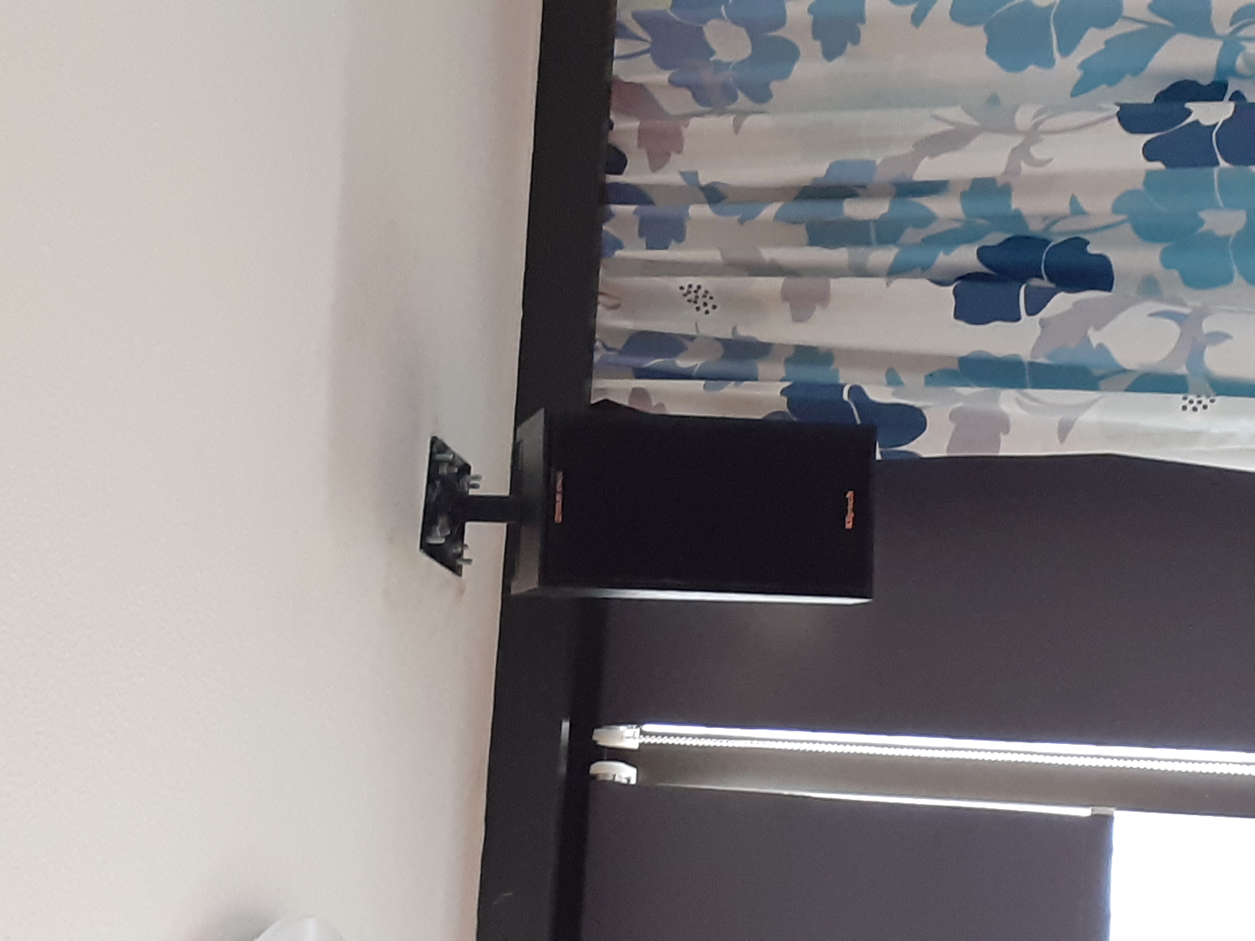

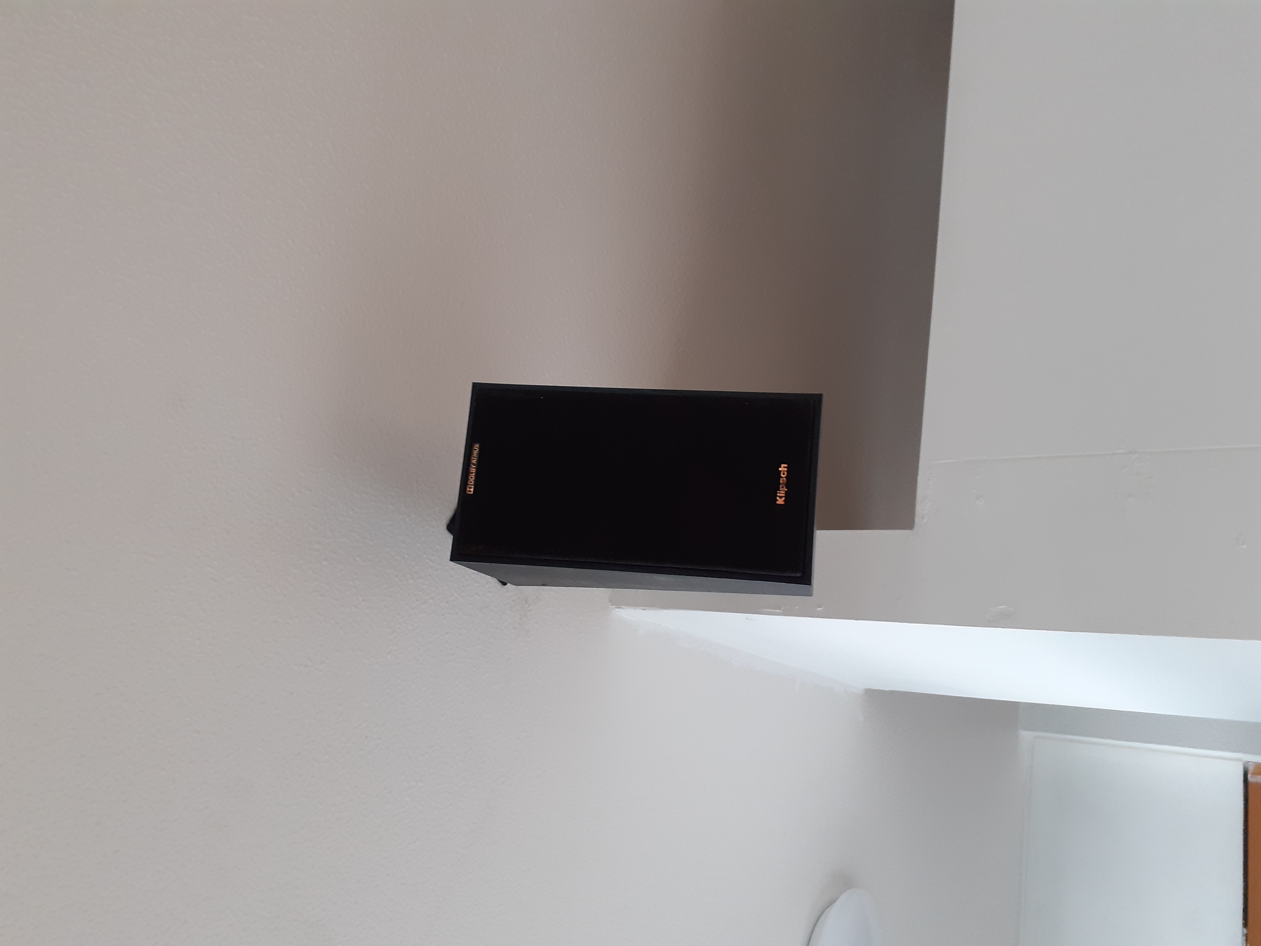

Re: Múrboltar
Þá er búið setja upp hátarlar
eftir kaupa rennur og snúru
eftir kaupa rennur og snúru- Viðhengi
- 20200713_202238.jpg (1.73 MiB) Skoðað 7826 sinnum
- 20200713_202209.jpg (2.45 MiB) Skoðað 7826 sinnum
