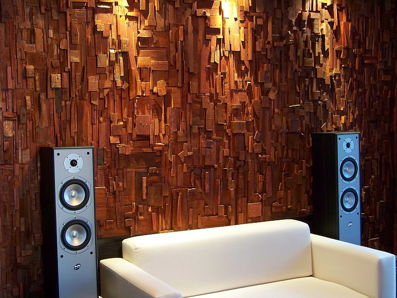

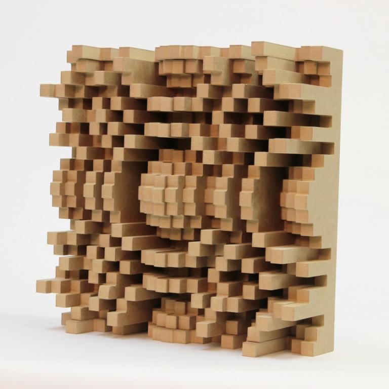

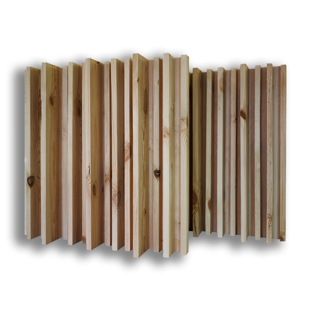

Ef þú vilt slá tvær flugur í einu höggi geturðu gert svokallað "acoustic art" úr viði eða svampi. Þá ertu kominn með góða hljóðdreifara og mjög flott herbergi. Þetta er til dæmis gert í Hörpu, ef þið skoðið veggina þar þá eru svona misstórir viðarbútar sem ná upp alla veggina í öllum sölunum sem dreifa hljóðinu.
Harpa, Kaldalón: https://www.harpa.is/harpa/salir-og-rymi/kaldalon/
https://woodblocks.design/acoustic-panels/
Þyrftir að eyða nokkrum milljónum áður en þeir fara að finna fyrir minni hávaða.
Það að innrétta herbergið að innan fyrir einhverja tíuþúsundkalla gerir herbergið þó hljóðvænna fyrir þann sem er inn í því.
- acousticart.jpeg (172.45 KiB) Skoðað 10479 sinnum
- woody.jpg (48.88 KiB) Skoðað 10479 sinnum
- wood.jpg (172.89 KiB) Skoðað 10479 sinnum
