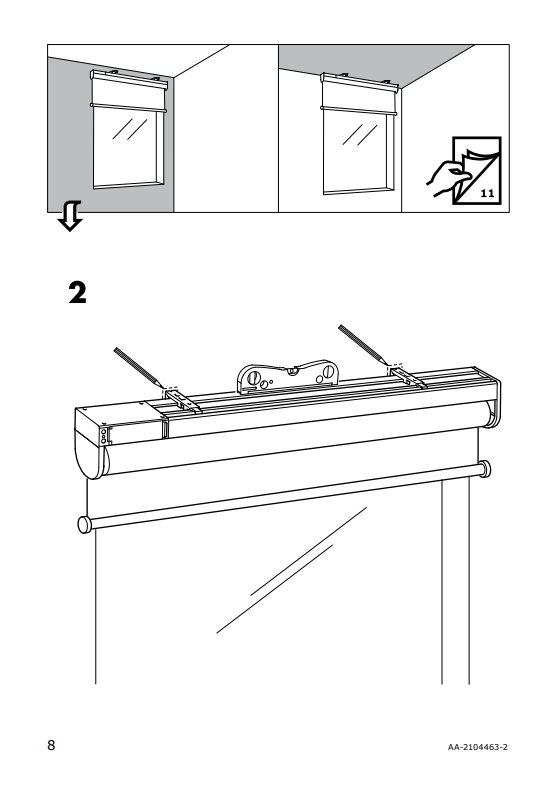

Það er ekki hægt, auðveldlega, að stytta breiddina, eins og sést á álrammanum sem er utan um þetta. En það er hægt að setja þær upp fyrir framan glugga sem eru jafn stórir eða minni en einhverjar af þessum breiddum.
Það er ekkert mál að stytta lengdina, neðst er þetta alveg eins og aðrar gardínur.
https://www.ikea.com/de/de/catalog/products/40408196/
https://www.ikea.com/de/de/assembly_ins ... -2_pub.pdf
100x195xm
120x195cm
140x195cm
60×195cm
80×195cm
The product can not be shortened.

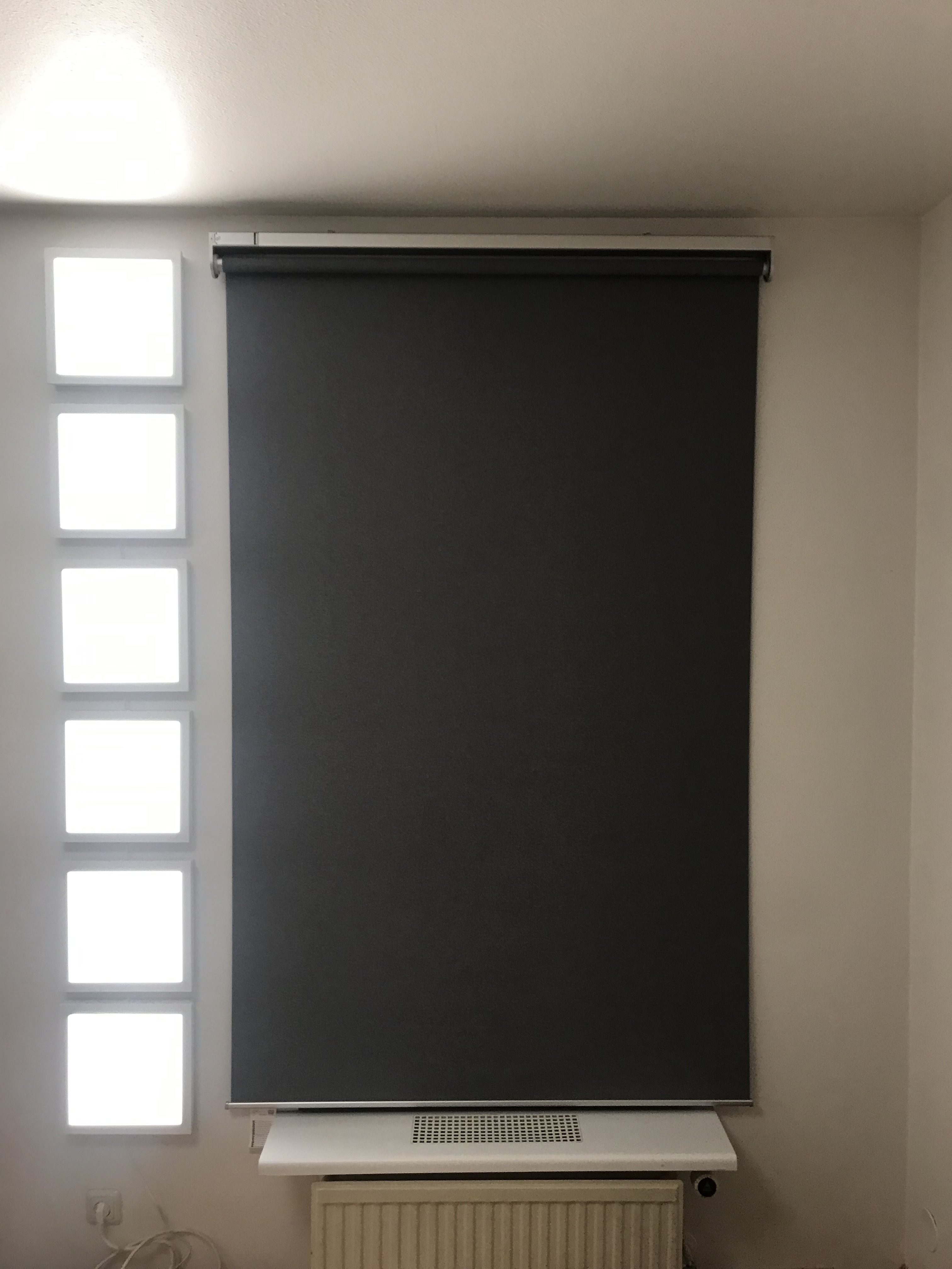

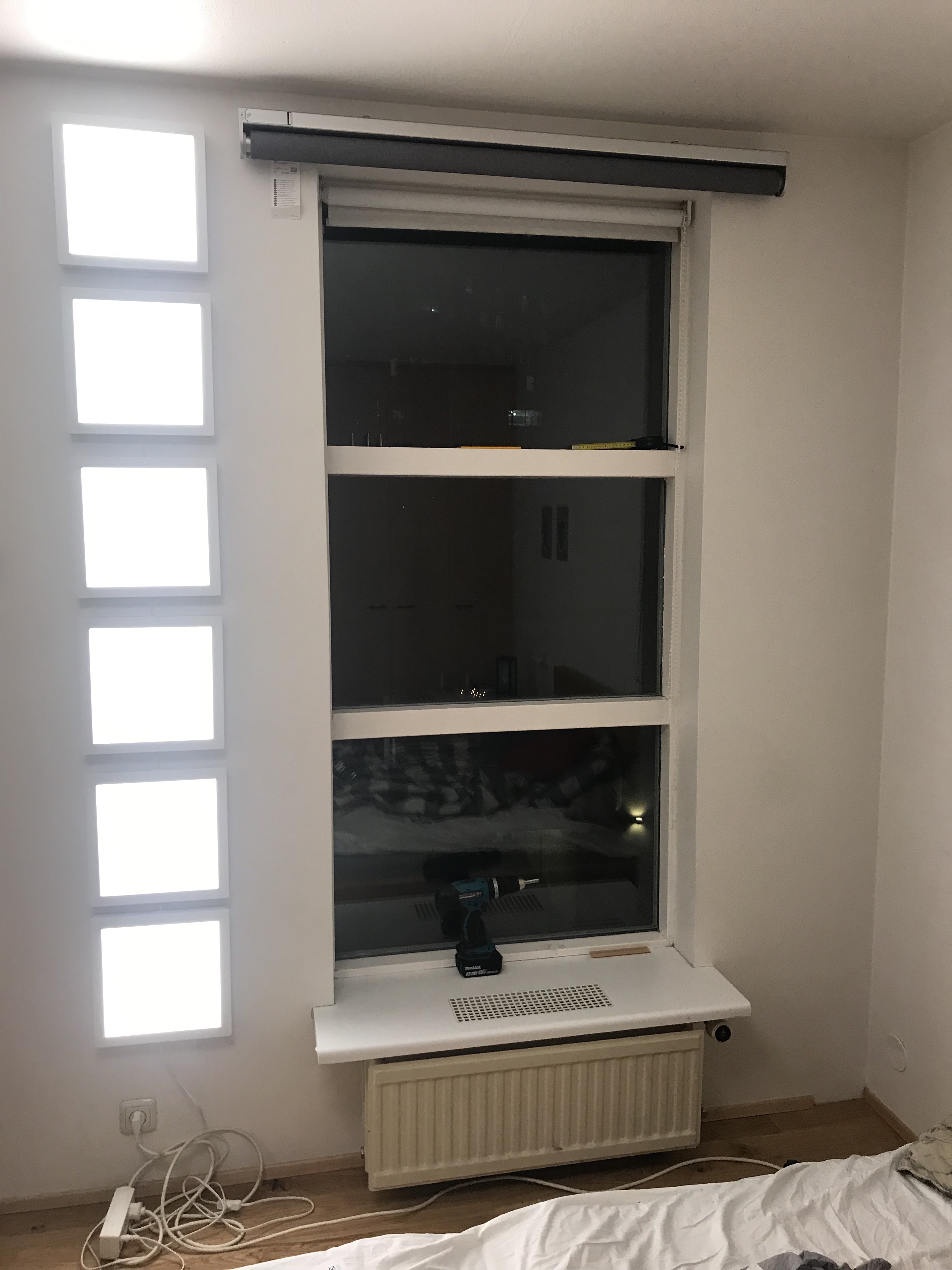

ætlar enginn að setja inn myndir?
er þetta að lúkka vel?
asgeirbjarnason
- Ofur-Nörd
- Póstar: 282
- Skráði sig: Fim 28. Apr 2016 20:17
- Reputation: 73
Re: Ikea trådfri rúllugardínur
Svona lítur þetta út:
Var akkurat að hengja upp. Sjálf gardínan lítur bara frekar vel út, en umgjörðin er frekar ljót. Held að ég verði að smíða eitthvað sem felur þann part.
