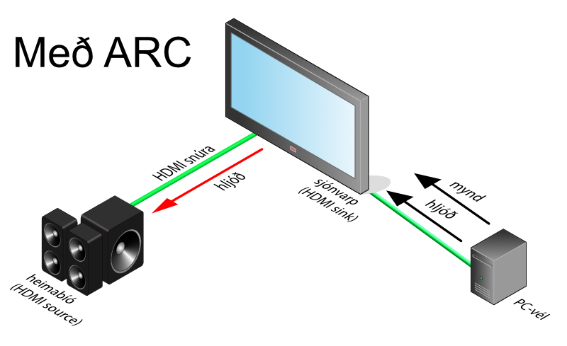

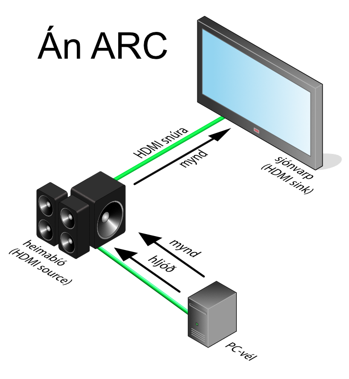

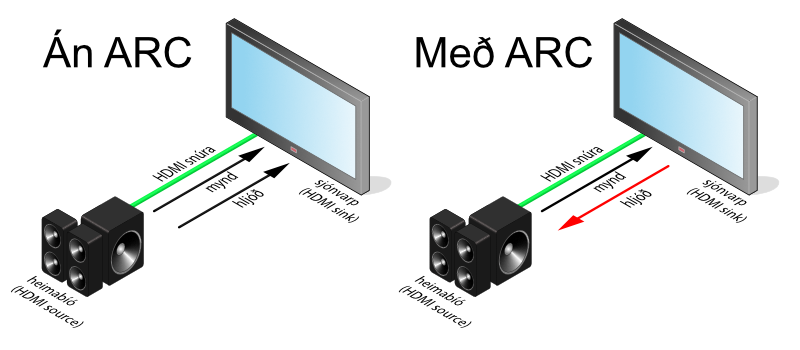

Smá útskýring á hvað ARC er; Venjulega þegar maður tengir saman tvö tæki með HDMI þá er eitt „source“ sem býr til hljóð/mynd og eitt „sink“ sem tekur við hljóð mynd. Með ARC er hægt að skipta þessu í tvær áttir—sourceið sendir ennþá mynd en sinkið getur þá sent hljóð til baka. Hérna er smá skýringarmynd:
(ARC rásin er merkt með rauðu)
ARC er sem sagt einmitt til að breyta uppsetningunni á heimabíókerfi. Án ARC tengir maður öll tæki beint í magnarann sem eiga að outputa í magnarann. Magnarinn tekur við hljóðmerkinu og sendir myndmerkið áfram:
Ef maður notar hinsvegar ARC þá tengir maður öll tæki beint í sjónvarpið og ARC fídusinn sér um að taka hljóðmerkið og senda áfram í magnarann:
Ef maður er að tala um eitthvað annað en að senda hljóðmerki „öfuga átt“ gegnum HDMI kapall (þ.e. frá sink til source) þá er ekki um ARC að ræða.
Alveg óháð þessarri útskýringu á hvað ARC er þá ættirðu líklega að vera að tengja PC vélina beint við magnarann. Það er oftast auðveldara að tengja tæki beint í magnarann og leyfa honum að sjá um að koma merkinu áfram í sjónvarpið en að sjá til þess að ARC virki.
