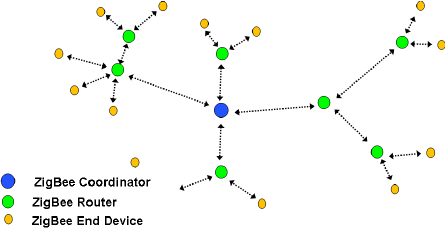

Re: Xiaomi skynjarar vandræði með tengingu við SmartThings hub
Þetta tengist Wifi ekki neitt.
Það er ástæðan fyrir Smartthings höbbinum. Wifi tekur alltof mikið rafmagn fyrir þráðlausa skynjara.
Hef heyrt að Xiaomi græjurnar þurfi að vera nálægt höbbinum. Virka illa í “mesh”.
Zigbee er samt á 2.4ghz og það er ekki mælt með að hafa hubin of nálægt Wifi access point , þó þetta sé ekki á sömu tíðnum, fullt af liði lent í truflunum útaf því

Z-Wave er almennt talið meira solid heldur en Zigbee hvað þetta varðar. Það er líka á allt öðru frequency heldur en WIFI og truflast því ekki af því.
Ég er reyndar sjálfur með Hue hub, Smartthings hub og auðvitað WIFI aðgangspunkta, staðsett þannig að ekkert af þessu er mjög nálægt hvort öðru. Hef ekki lent í teljandi veseni með connectivity.
