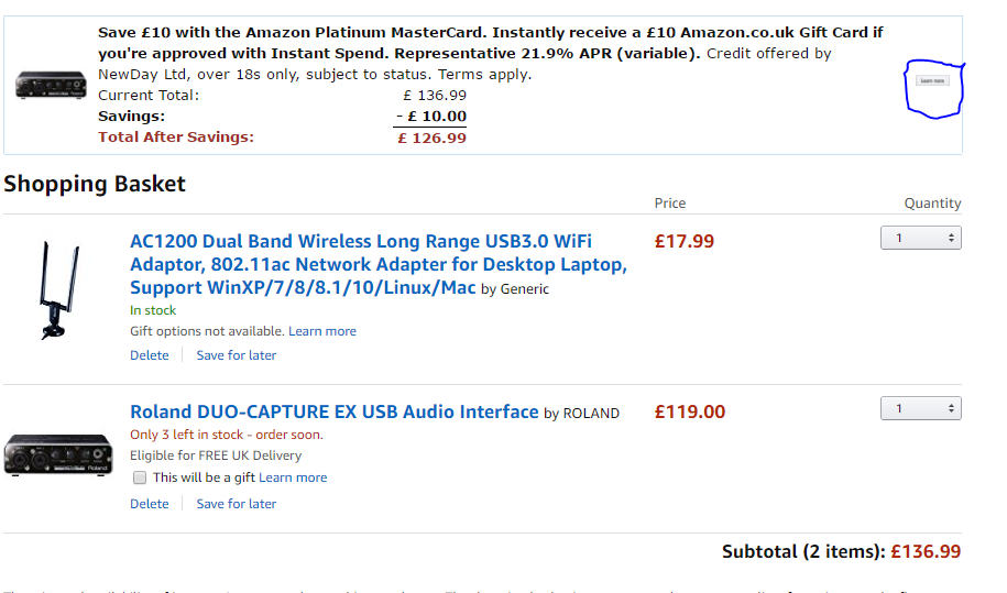

Datt niður á þennann; https://www.amazon.co.uk/Roland-DUO-CAP ... d+card+usb
Ætli þessi ásamt þessu: https://www.amazon.co.uk/BrosTrend-1200 ... or+pc+5ghz
Verði ekki pantað einhvern daginn, kannski í næsta mánuði jafnvel!
Nema þið hljóðvertarnir sjáið eitthvað að þessu hljóðkorti?

Lol, the fuck is this? Þegar ég smelli á þetta kemur upp Amazon Platinum Mastercard.
Þetta lítur út fyrir að vera viljandi lítið og ósjáanlegt svo maður klikki alveg örugglega ekki á þetta hahahaha.. :lol:
