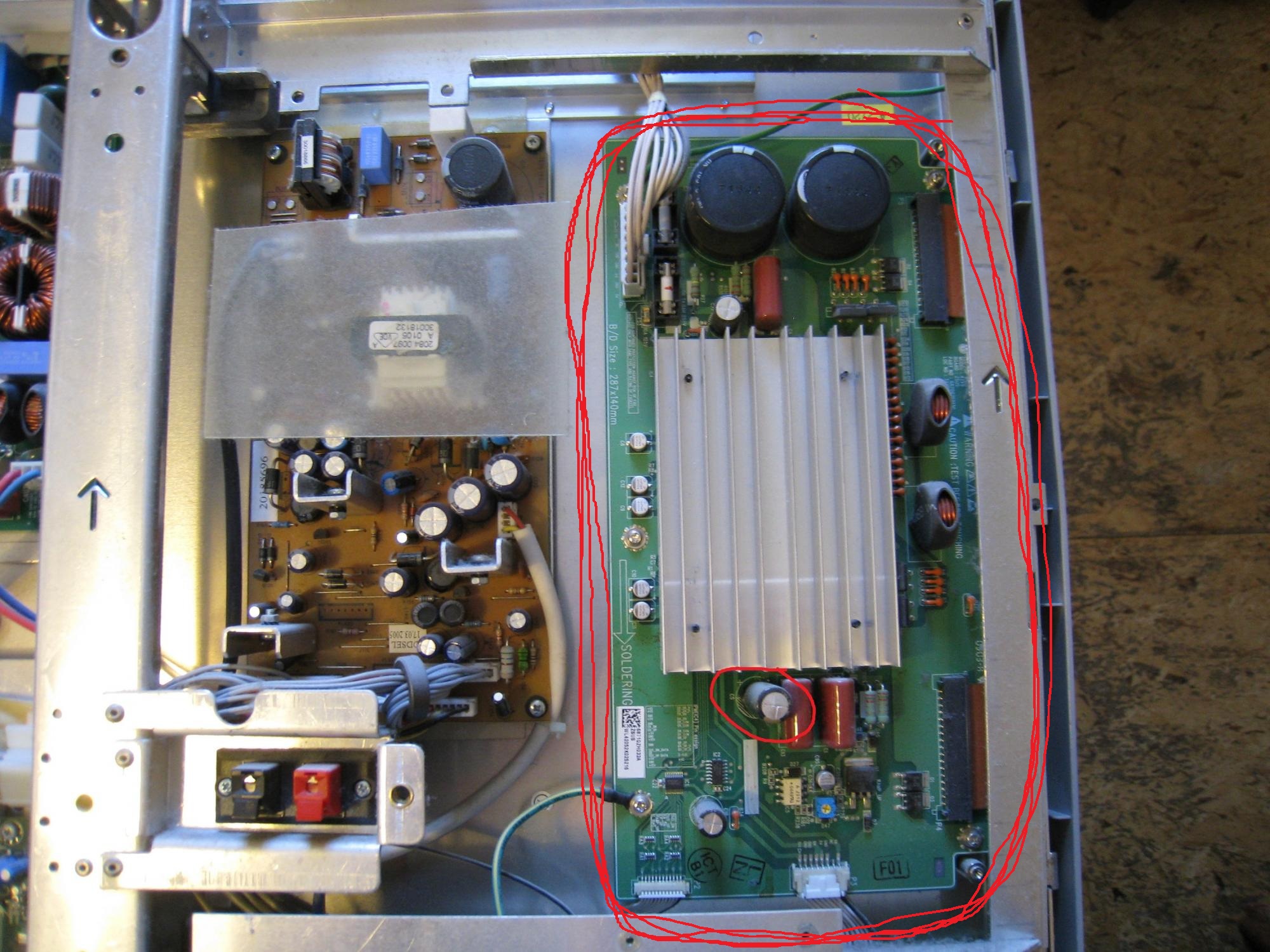

Hérna er ein mynd sem ég tók af mínu plasma tæki fyrir laungu síðan, vandamálið kallaðist "Classic bad Z-sustain"
Þá var bæði þéttir og öriggi farið, ásamt því að borðið undir kæliplötuni var brent/sprungið.
- 5.jpg (626.34 KiB) Skoðað 1145 sinnum
