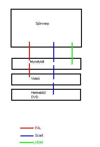

Pósturaf Viktor » Þri 15. Apr 2008 21:21
ÞEgar ég hef sett upp sjónvarpið hérna heima hefur mér alltaf tekist að fiffa þetta "einhvernvegin" svo þetta virki. Núna hinsvegar er ég bara með heimabíó í Scart tengi og Símamyndlykilinn í hitt.
Vandamálið lýsir sér þannig að þegar ég er að horfa á eitthvað á Símamyndlykilinn og reyni að hlusta á það í heimabíóinu neitar heimabíóið að hlusta á AV rásirnar(SCART tengin) heldur heldur það áfram að hlusta á venjulegu rásina sem var á fyrir (1, 2, 3 á sjónvarpinu, ekki myndlyklinum).
Ætlaði að fara að raðtengja þetta, þannig að eitt Scart tengi færi úr sjónvarpinu>Myndlykilinn>Heimabíóið en ákvað að spyrja hér fyrst. Hvernig er best að setja þetta allt upp...ég er með LCD skjá + Video tæki með scart in/out + þennan síma myndlykil með scart in/out + heimabíóið með eitt scart tengi.
Var líka að spá í að kaupa HDMI snúru fyrir myndlykilinn, verður þetta þá ekki að sama vandamáli? Allavega...vona að þetta sé ekki of flókið til að skilja, væri fínt ef einhver væri til í að teikna mynd af því hvernig ég ætti að tengja þetta :)
Ég er með mína hugmynd hér, spurning hvort þetta myndi virka þá. :o

Þar sem þú ert á annað borð "bara" að nota SCART, þá myndi ég halda að raðtenging væri einföldust. Hvað áttu annars við með rauðu tengingunni, PAL? PAL er nefnilega ekki tegund tengingar.
VCR -> Myndlykill -> Heimabíó -> TV
Þetta ætti þá að virka þannig að ef þú kveikir á VCR, þá ætti myndlykillinn að hleypa því merki í gegn og loka á sjálfan sig ef svo mætti segja. Með því að slökkva á VCR, þá ertu aftur farinn að horfa á myndlykilinn. Þú þarft bara að passa þig að tengja þetta rétt, en ég geri ráð fyrir því að þú kunnir að raðtengja SCART, þ.e nota TV tengið á VCR yfir í VCR/DVD tengið á myndlyklinum, TV tengið á myndlyklinum yfir í SCART-in á heimabíóinu og svo loks úr heimabíóinu yfir í TV. Með þessu fyrirkomulagi ertu bara að nota eina rás á heimabíóinu fyrir allt saman.
Svo geturðu líka smellt HDMI snúru á milli myndlykilsins og sjónvarpsins til að fá mögulega aðeins betri mynd. En þá ertu náttúrulega ekki að senda hljóðið í heimabíóið. Ef heimabíóið er með HDMI in/out, þá auðvitað tengirðu í það og úr því í TV, annars myndi ég fá mér OPTICAL eða Digital-Coaxial hljóðsnúru úr myndlyklinum og í heimabíóið ef það er með slík tengi. Þá geturðu skipt yfir á inputtið fyrir það til að heyra í myndlyklinum í gegnum heimabíóið og svissað á HDMI inputtið á TV.
Allra besta lausnin er auðvitað að fá sér "alvöru" heimabíómagnara sem er með öll þau input sem maður þarf og upconversion/scaling í gegnum HDMI. Þá er allt tengt í hann og svo bara ein HDMI snúra í sjónvarpið :wink:

Pósturaf Viktor » Lau 19. Apr 2008 13:36
hagur skrifaði:Þar sem þú ert á annað borð "bara" að nota SCART, þá myndi ég halda að raðtenging væri einföldust. Hvað áttu annars við með rauðu tengingunni, PAL? PAL er nefnilega ekki tegund tengingar.
Get ekki tengt þetta svona því heimabíóið er bara með eitt scart tengi :o
En í sambandi með PAL þá er það bara venjulega loftnetssnúran.
The Belling-Lee connector or IEC 169-2 connector, more often simply known as TV aerial plug or PAL connector
http://en.wikipedia.org/wiki/TV_Aerial_Plug

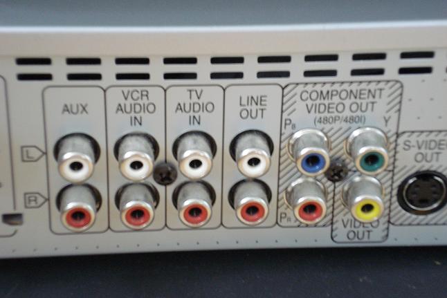

Er SCART tengið á heimabíóinu fyrir input eða output?
Eru einhver önnur INPUT video-tengi á því?

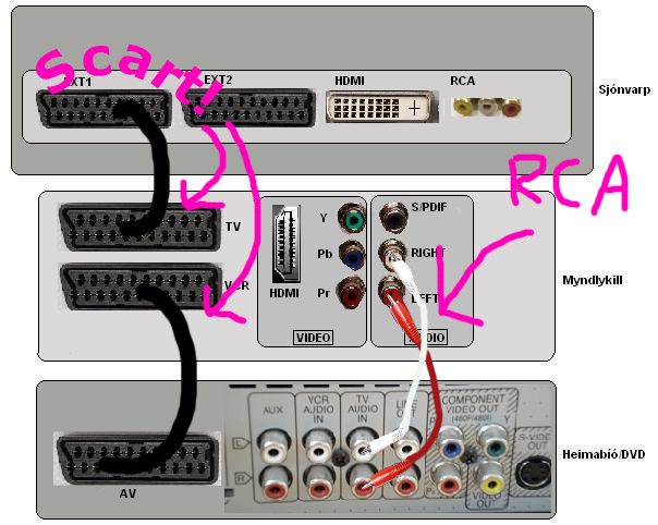

Já, gæti engan vegin lesið og skilið, svo ég gerði mynd af öllum tengjunum, sleppti videotækinu, nota það ekkert. Var að spá hvort einhver hér gæti þá sýnt mér hvað ég ætti að tengja saman osfrv. bara með mismunandi litum í paint :Ð

Pósturaf Xyron » Lau 19. Apr 2008 22:02
Þegar ég sé þetta svona fallega sett upp hjá þér, þá skil ég setup-ið þitt
Mjög einfalt.. RCA snúru frá myndlykli yfir í heimabíó
Síðan bara loop-a 2x scart tengjum fyrir mynd og hljóð í sjónvarp.

Jæja, tengdi þetta svona og það virkar. Núna er ég með annað vandamál, þegar ég lækka hljóðið með myndlykilsfjarstýringunni lækkar ekkert í heimabíóinu. Þarf ég alltaf að vera að vesenast með tvær fjarstýringar?? #-o

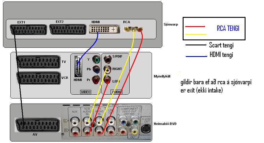

Pósturaf urban » Mán 21. Apr 2008 20:07
Xyron skrifaði:Þegar ég sé þetta svona fallega sett upp hjá þér, þá skil ég setup-ið þitt
er ég sá eini sem sé eitthvað rangt við þetta ?
voðalega fínt HDMI tengi bæði á myndlykli og sjónvarpi
eina spurningin frá mér er hvort að þessu rca tengi á sjónvarpinu séu inn eða út.

Er nokkuð viss um að þetta er RCA-in á sjónvarpinu, nota þetta til að tengja myndavélar og þessháttar. Virkar alveg eins og scörtin :o
Ekkert rangt við þetta, hann græðir mjög lítið á því að versla sér snúru á 3000+ til þess eins að geta horft á einstaka útsendingu af national geographic channel.
Þetta er ódýrasta lausnin, og hann sér lítin eða engan mun á útsendinguni.
Með fjarstýringarnar, hvernig er það.. þegar þú setur t.d. hljóðstyrkinn á myndlyklinum í 100%, og hækkar ágætlega í heimabíókerfinu. Lækkar síðan hljóðstyrkinn á myndlyklinum í t.d. 50% .. heyrist þá ekki minna í heimabíóinu?
