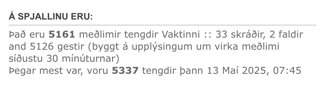

Pósturaf GuðjónR » Þri 13. Maí 2025 10:18
Tók eftir smá laggi, ekki skrítið miðað við 5000+ notendur. Þetta eru eflaust mestmegnis bottar erlendis frá. Ætli það sé ekki best að setja IP block á Kína, Rússland og Úkraínu í .htaccess skránni og sjá hvað gerist?

Pósturaf worghal » Þri 13. Maí 2025 10:19
ég hefði nú fyrir löngu blockað rússland og mögulega kína.

Pósturaf olihar » Þri 13. Maí 2025 10:30
Bara bottar að skanna eldgamlan forum kóða.

Pósturaf GuðjónR » Þri 13. Maí 2025 11:10
Jamm, við erum með slatta af bönnuðum IP en það virðist ekki vera nóg.
Óvenjulegt að sjá svona mikið af bottum í einu. En já, ég ætla að reyna að blocka þetta.

Pósturaf olihar » Þri 13. Maí 2025 11:16
Botnet virka auðvitað þannig að traffík kemur frá fleiri og fleiri IP tölum, þarf öðruvísi aðferðir en að bæta alltaf bara við IP tölum.
