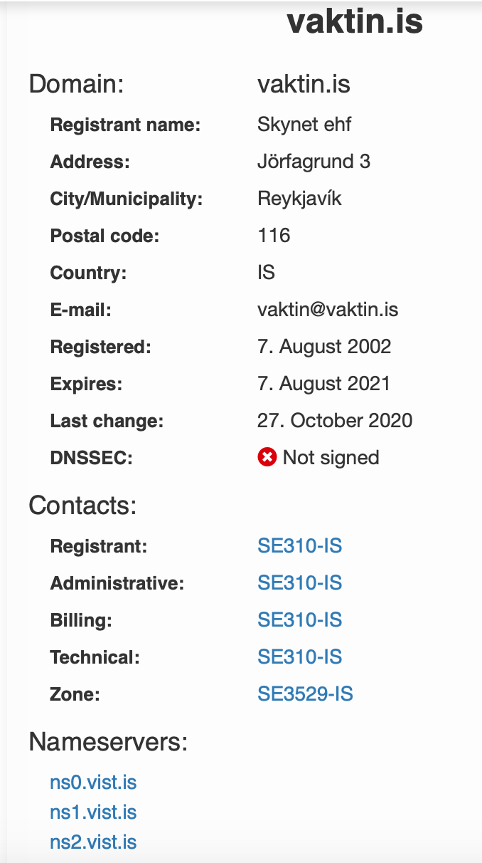

Pósturaf Mossi__ » Mið 28. Okt 2020 11:09
Þetta er glæsilegt. Gaman hvað þetta gekk vel. Og jú, öll vaktin er mun hraðvirkari.
Mig langaði samt að benda á GuðjónR, það er smá hnökrar á þessu.
Virðist vera að DNS serverinn sem Hringdu (skv trace þá er það 46.22.96.202) notar sé ekki kominn með þetta.
Ég kemst á spjallið í tölvunni minni (sem er stillt á Google DNS), en þegar ég ætla að kíkja á vaktina í símanum, á WiFi (ég er hjá Hringdu), þá kemur "Þetta spjall er þegar orðið virkt á öðrum netþjóni. Vinsamlegast bíðið eftir DNS uppfærslum eða prófið VPN til að tengjast.".
Virkar á 4G.
Og virkar ekki (prófað) þegar ég tek Google DNSinn af.
Bara heads up.

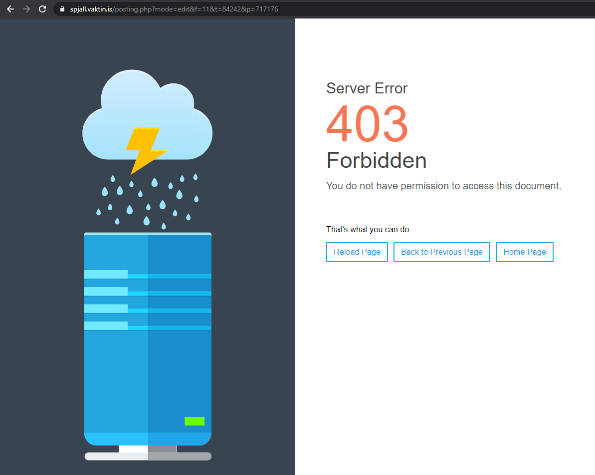

Pósturaf Viktor » Mið 28. Okt 2020 13:19
Náið þið að breyta gömlum þráðum?

Takk takk,
En þegar er það ekki Isnic sem ræður?
Screenshot 2020-10-28 at 13.55.29.png (130.59 KiB) Skoðað 9265 sinnum

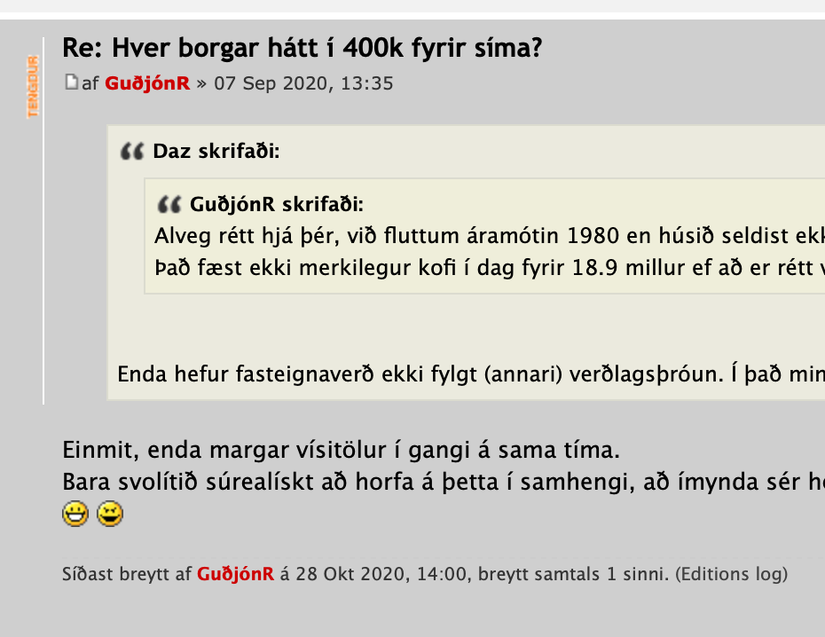

Sallarólegur skrifaði:Náið þið að breyta gömlum þráðum?
Jú það virkar, gæti verið að þú sért að hoppa yfir á Hringdu serverinn í miðjum klíðum? :)
Screenshot 2020-10-28 at 14.00.51.png (113.09 KiB) Skoðað 9261 sinnum
Síðast breytt af GuðjónR á Mið 28. Okt 2020 14:04, breytt samtals 1 sinni.

GuðjónR skrifaði:Takk takk,
Ég honestly veit bara ekkert meir :)
Nú ruglaðir þú mig alveg, ég fékk tilkynningu um að þú hefðir vitnað í mig, í eldgömlu þræði :D

Líklegast er vaktin.is enn til í DNS hjá Hringdu. Svo fyrirspurnirnar sem koma frá viðskiptavinum þeirra fara ekki til ISNIC heldur leystast hjá Hringdu sem vísar á gamla staðinn.
Póstar: 17199
Reputation: 2364
Re: Vaktin.is flytur
Pósturaf GuðjónR » Fim 29. Okt 2020 13:17
Icarus skrifaði:Líklegast er vaktin.is enn til í DNS hjá Hringdu. Svo fyrirspurnirnar sem koma frá viðskiptavinum þeirra fara ekki til ISNIC heldur leystast hjá Hringdu sem vísar á gamla staðinn.
Ég eyddi út öllum DNS færslum á Hringdu.
