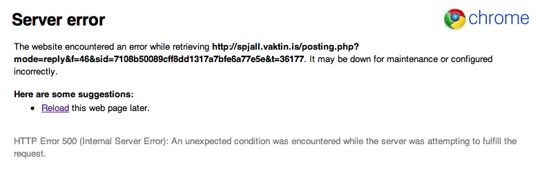

Já...þegar maður kommentar þá kemur nýr böggur:
- Screen shot 2011-02-13 at 15.08.01.png (39.18 KiB) Skoðað 3183 sinnum

Er að lenda í smá galla. Þegar maður ýtir á "Merkja öll spjallborð sem lesin" á forsíðunni, þá er manni redirectað á forsíðuna en enn sömu ólesnir þræðir. Ef ég fer síðan aftur inn á vaktina þá er allt lesið.
Veit ekki hvort þetta sé hjá fleirum...allavegana hjá mér
Fékk svo sömu villu og Guðjón sýnir hérna fyrir ofan þegar ég sendi inn þetta svar. Fór til baka og ætlaði að prófa aftur en þá var innleggið komið inn

coldcut skrifaði:Er að lenda í smá galla. Þegar maður ýtir á "Merkja öll spjallborð sem lesin" á forsíðunni, þá er manni redirectað á forsíðuna en enn sömu ólesnir þræðir. Ef ég fer síðan aftur inn á vaktina þá er allt lesið.
tss má aldrei taka shortcut, skrítið hvers vegna það breakar þegar ég disable villu reporting, aftur komið í phpbb3 common og lagaði bara preg_replace villuna, var bara ekki að nenna því og þá sýnist mér allir gallarnir sem þið hafið vera að ræða um vera komnir í lag
