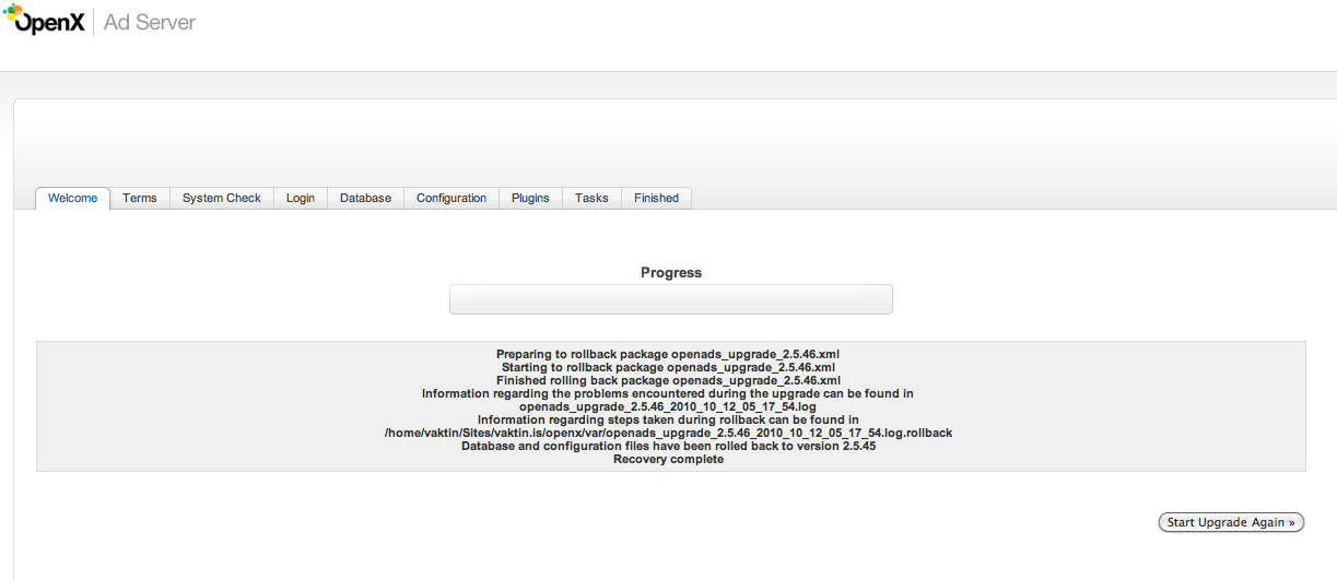

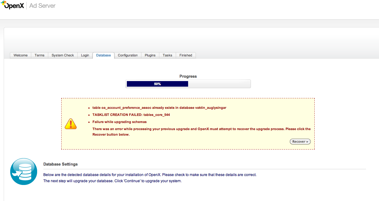

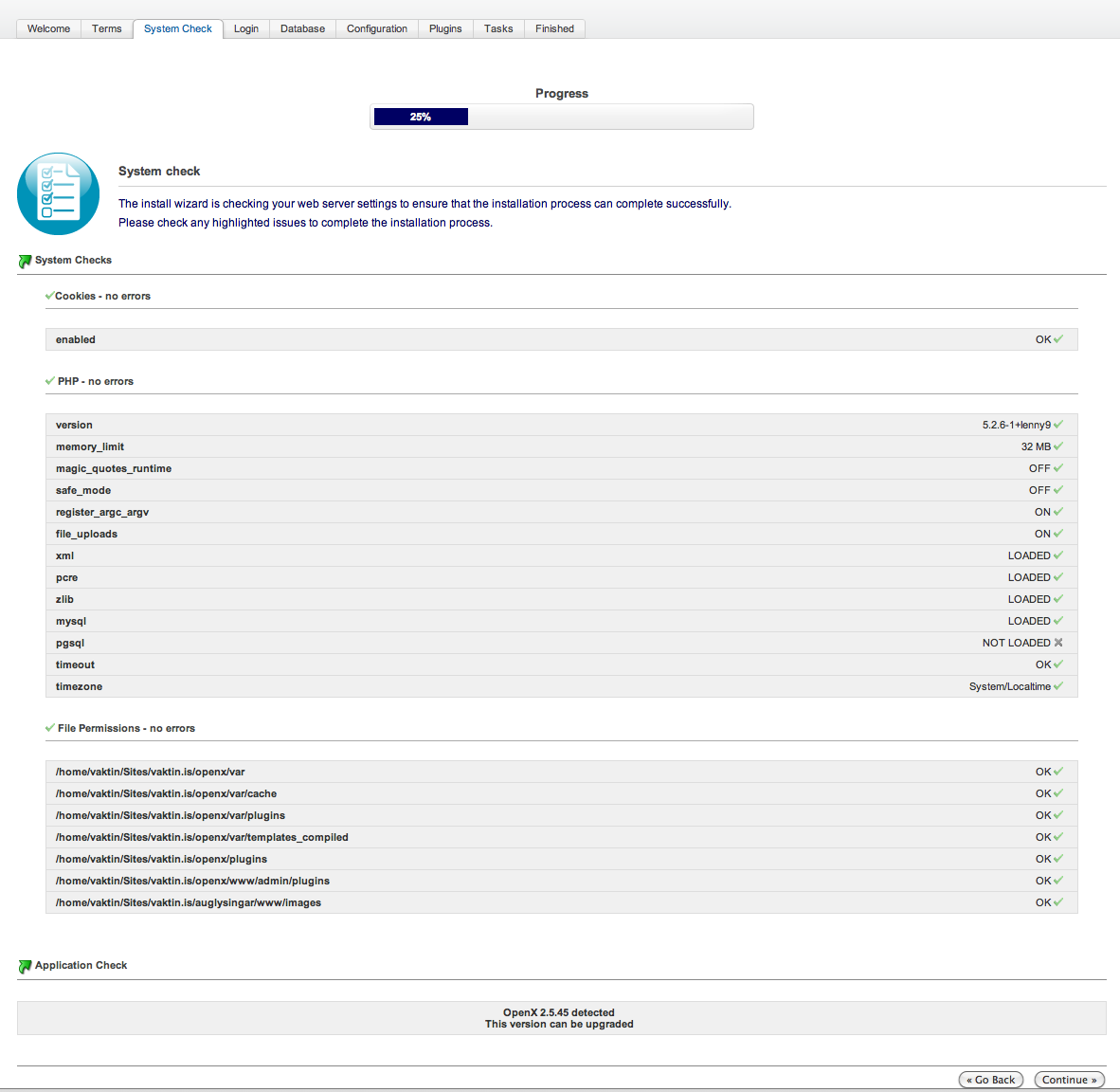

Þið sem hafið lent í þessu, er séns að það sé eitthvað skjakorts-issue í gangi hjá ykkur? t.d. javascript vs. directx í skjákortdriver?
Mér finnst bara svo skrítið að tveir eða þrír hafi lent í þessu af öllum þeim fjölda sem er hér og þetta bannerakerfi er búið að vera up'n running í sex ár.
Fyrst var það phpmyads sem síðan varð að OpenAds.
Allaveganna þá er ég búinn að reyna sveittur að uppfæra úr 2.4 í 2.8 og ekki gengið nóg vel.
Updteitið fer alltaf í klessu á sama tímapuntki.
Hef líka fengið meldinguna:
Fatal error: Allowed memory size of 33554432 bytes exhausted (tried to allocate 43 bytes) in /home/vaktin/Sites/vaktin.is/auglysingar_new/lib/pear/MDB2/Driver/mysql.php on line 1114
Og þá byrjar allt upp á nýtt.
Screen shot 2010-10-12 at 17.19.22.png (59.14 KiB) Skoðað 3958 sinnum
Hérna fer allt í steik.
Screen shot 2010-10-12 at 17.18.01.png (67.8 KiB) Skoðað 3958 sinnum
Screen shot 2010-10-12 at 17.17.11.png (112.43 KiB) Skoðað 3503 sinnum
