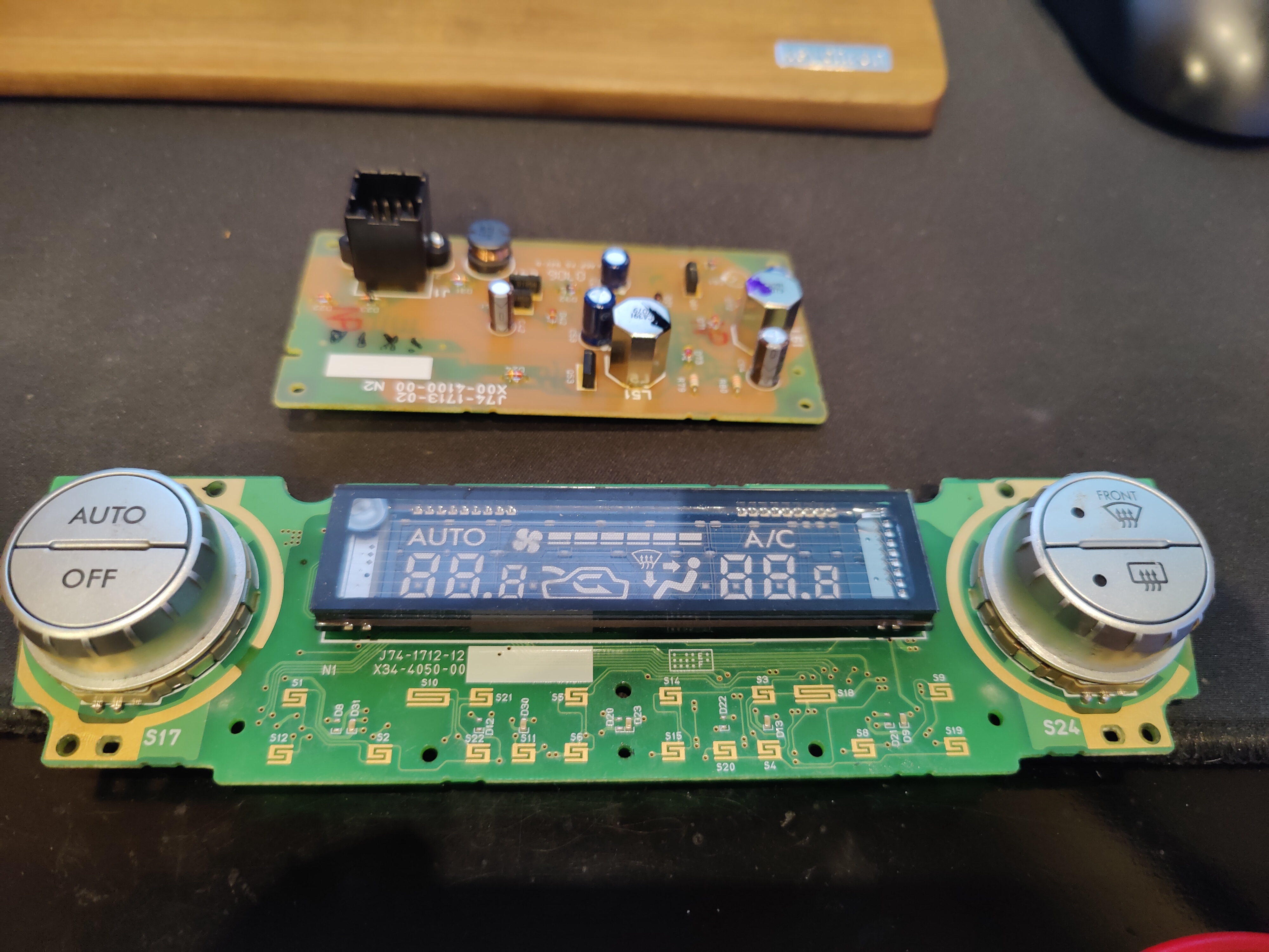

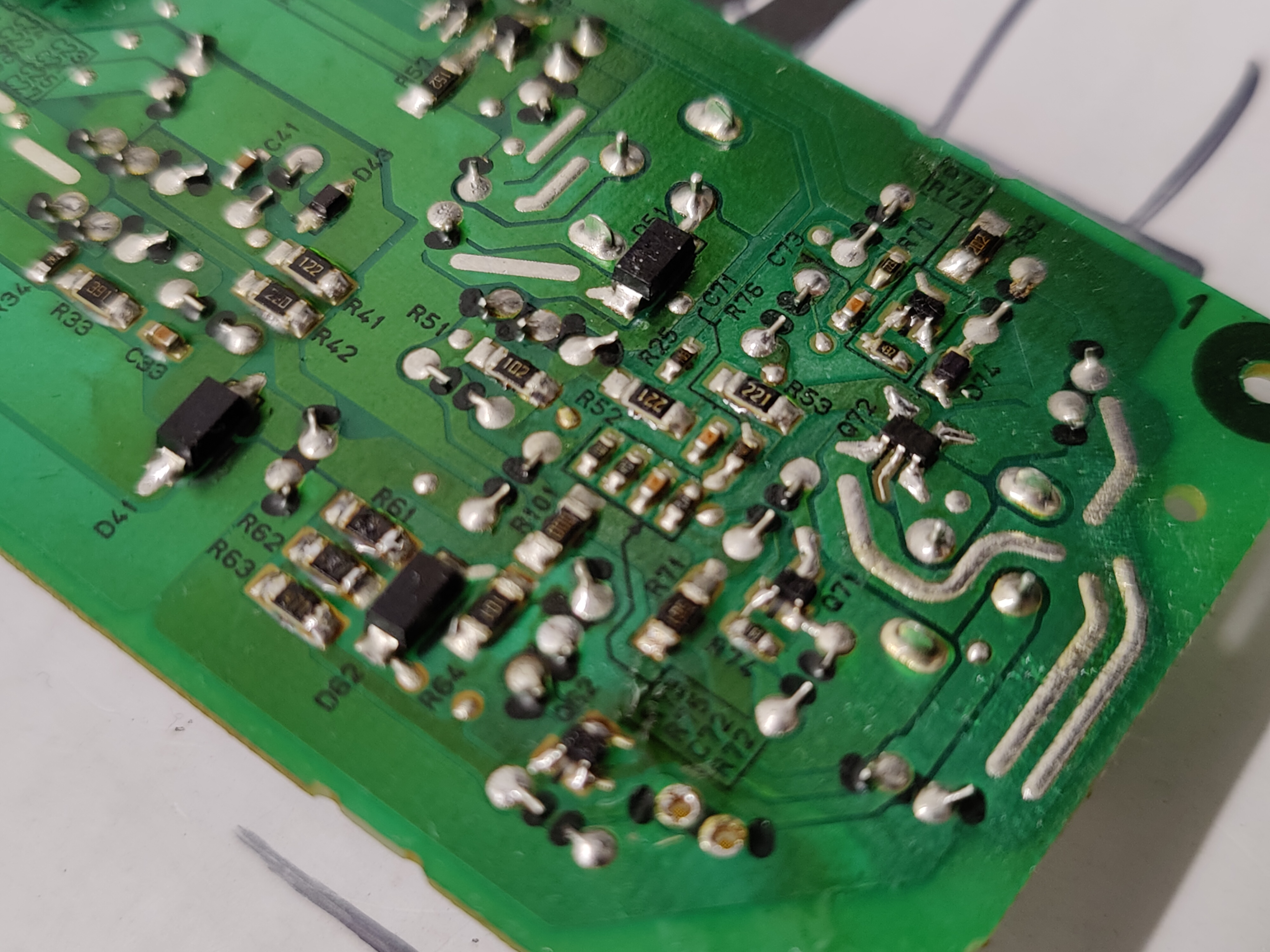

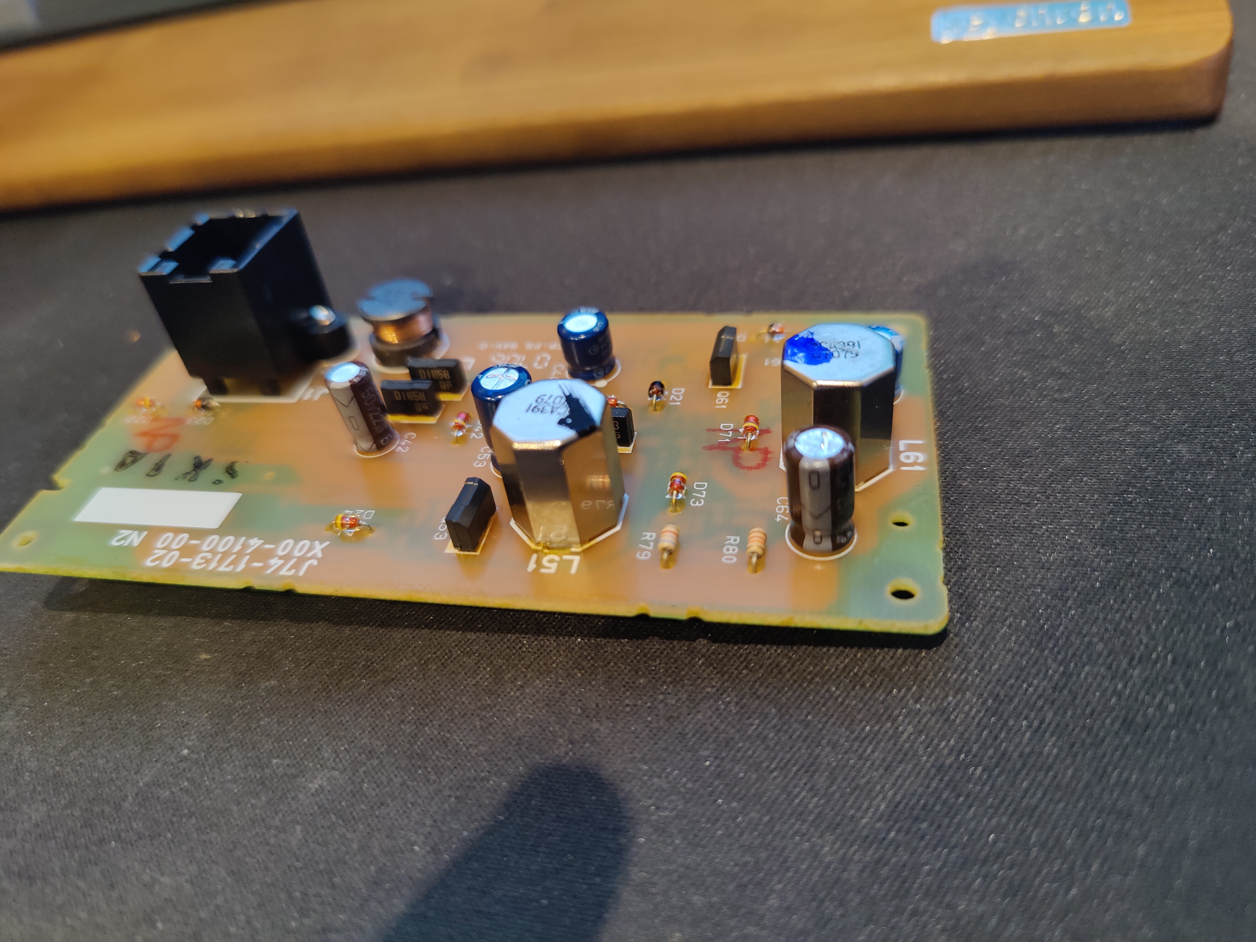

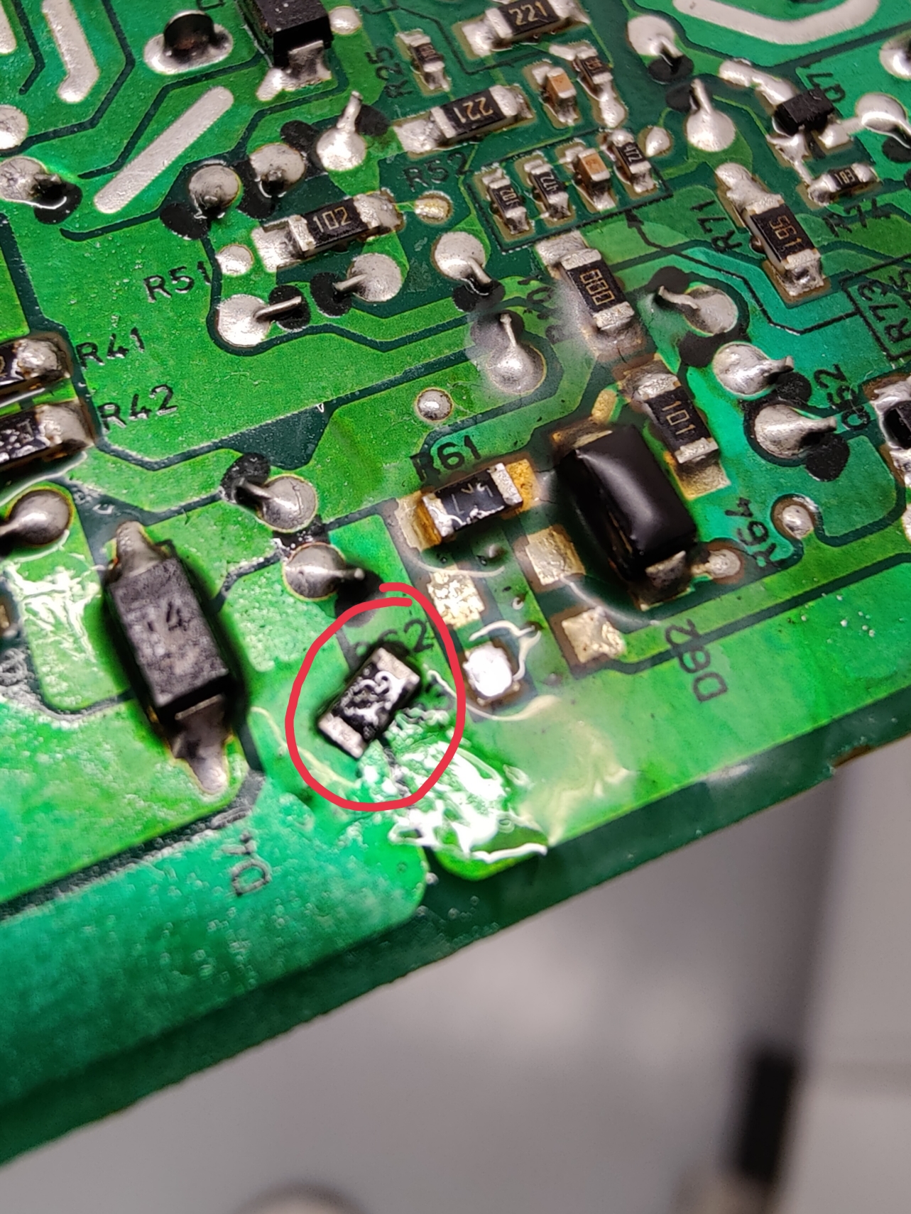

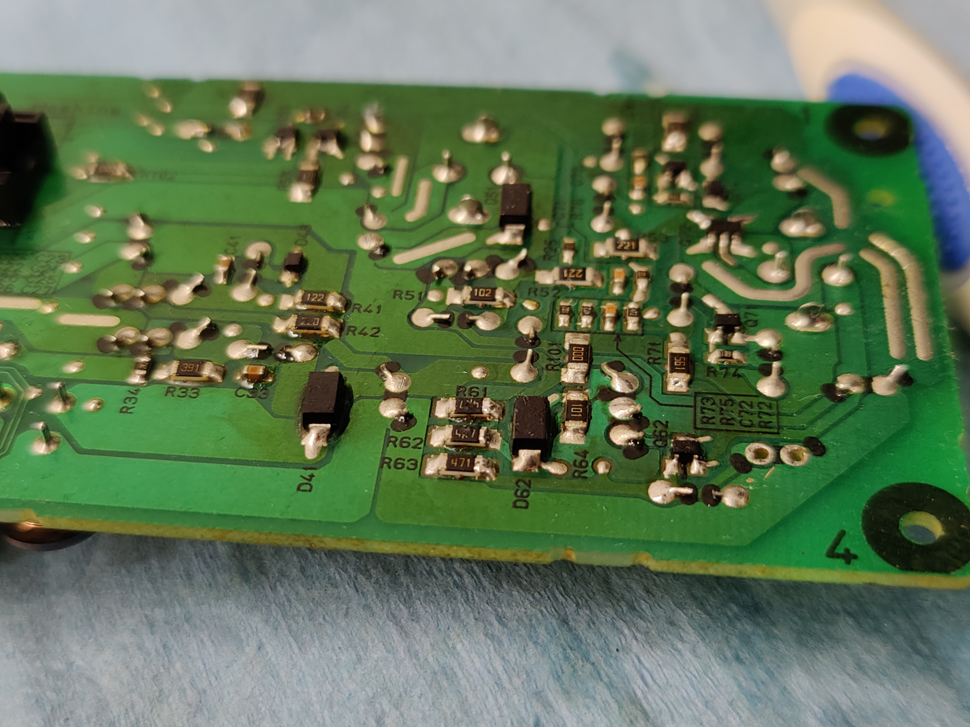

Þetta er keyrir sem sagt skjá fyrir miðstöð í Subaru legacy, kemur ekkert ljós á skjáinn en allt annað function virkar a miðstöðinni
- 16743284526898210119376417219359.jpg (2.72 MiB) Skoðað 10289 sinnum
- 16743284829993897099423029093883.jpg (2.59 MiB) Skoðað 10289 sinnum
- 16743286522436766300366682305635.jpg (2.26 MiB) Skoðað 10288 sinnum
- 16743303381131088489163907043407.jpg (2.15 MiB) Skoðað 10269 sinnum
- 16743303588911165295962837738067.jpg (2.1 MiB) Skoðað 10269 sinnum
- flir_20230121T210942.jpg (1.24 MiB) Skoðað 10200 sinnum
- flir_20230121T212050.jpg (1.01 MiB) Skoðað 10194 sinnum

Áttu betri/skýrari mynd af fyrstu myndinni. Sýnist viðnám R61 og R62 líta illa út, looka brennd.

Ingisnickers86 skrifaði:Áttu betri/skýrari mynd af fyrstu myndinni. Sýnist viðnám R61 og R62 líta illa út, looka brennd.
Búin að bæta við myndum þreif líka plötuna með isoprópanol

Ég myndi fókusa á þessa litlu plötu til að byrja með, athuga þessa transistora. Og gá hvort það sé einhver spennu- leaky þéttir

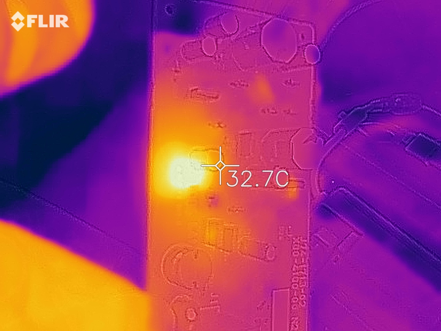

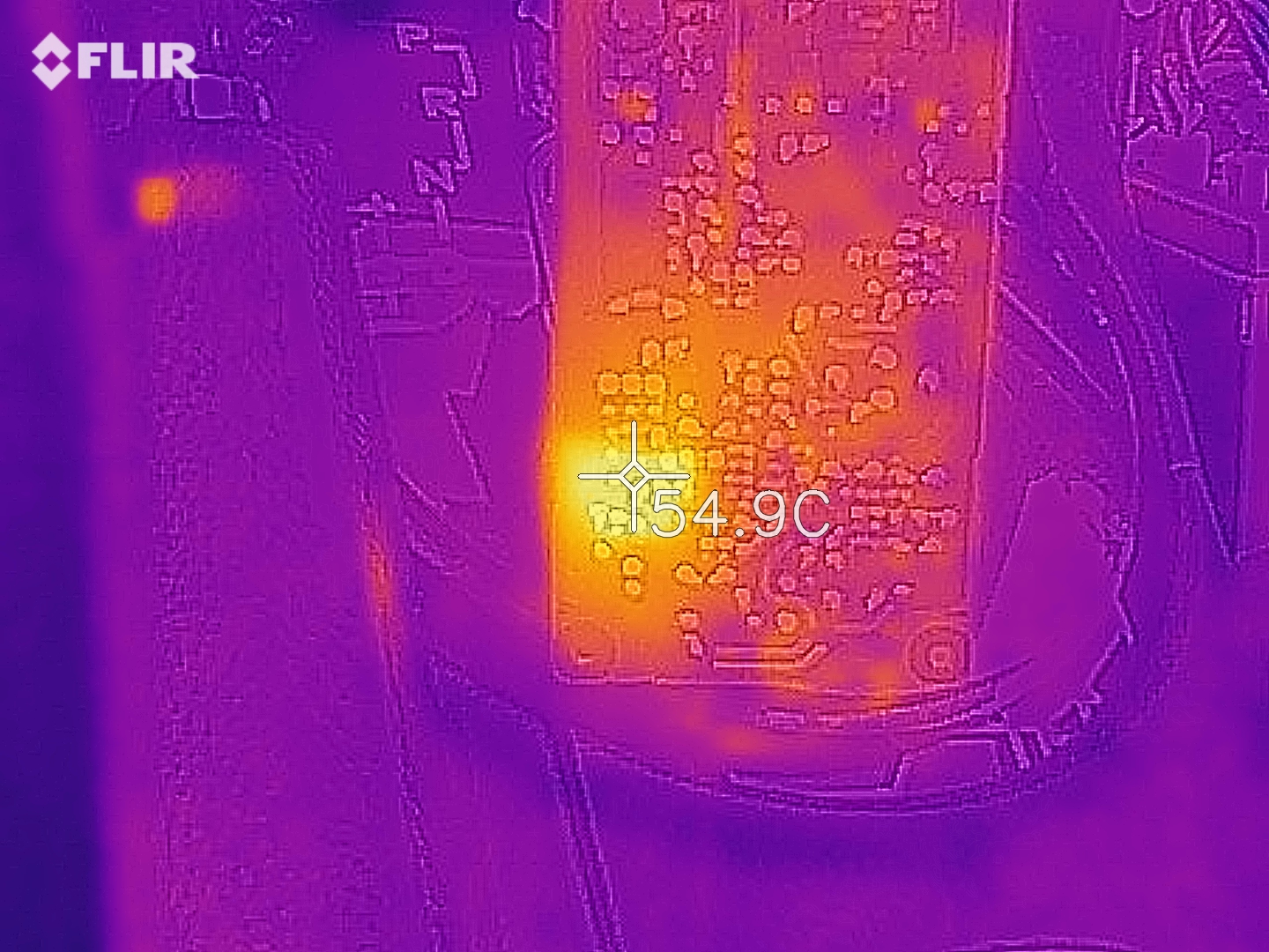

Ég bæti við mynd úr hita myndavel virðist sem einn partur vitni frekar hratt upp tok myndina eftir 5 sek frá því að ég svissaði á bílnum

Ég mæli 80 ohm viðnám a þessi viðnámi

Neðst viðnámið er 0.470k ohm. Ætla giska að þau eiga öll að vera það sama ?

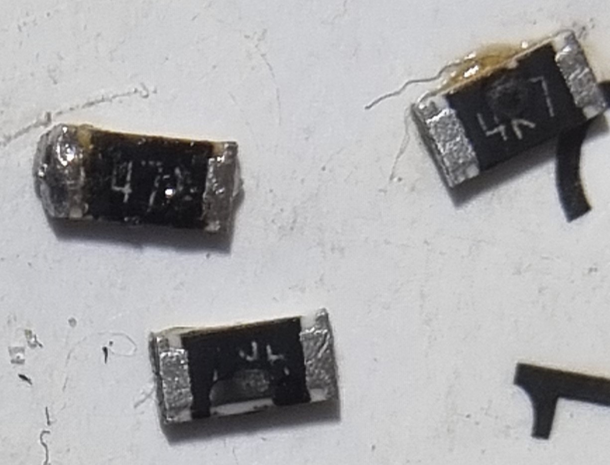

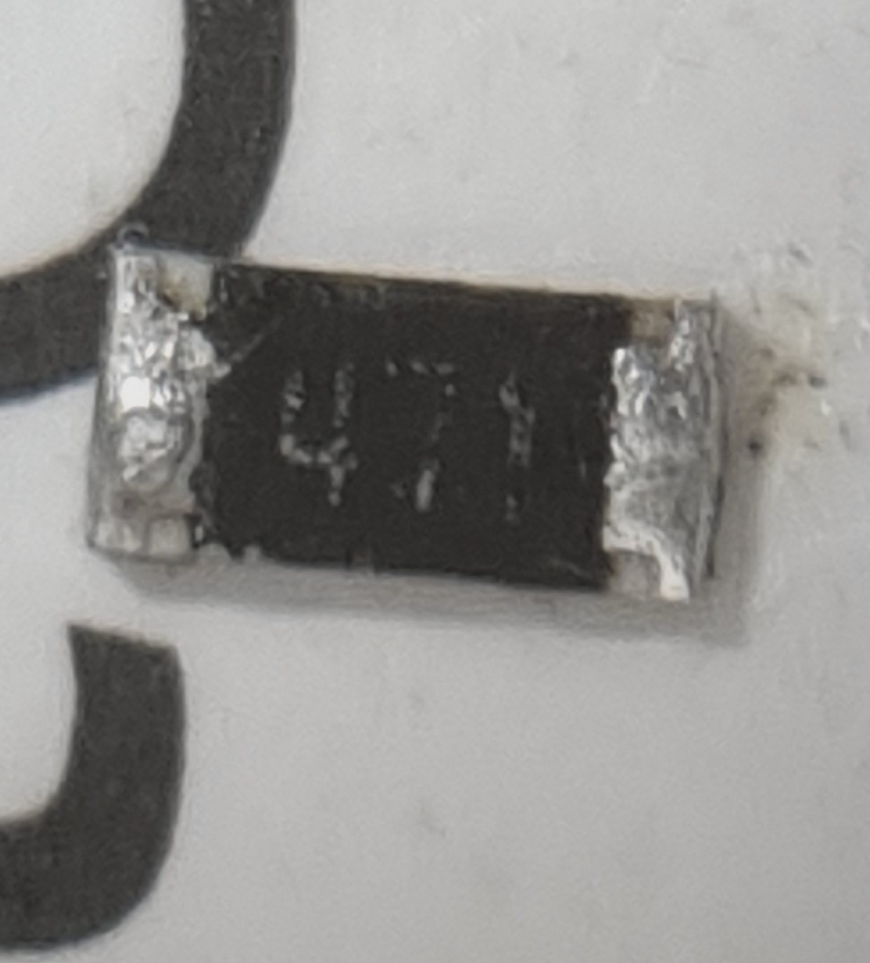

mjög erfitt að sjá hvað stendur á þeim, tók þessa mynd með stækkunar gleri fyrir framan síman haha

Lengst til hægri er 4,7ohm . (EDIT)
En vantar öftustu töluna á resistor til vinstri sem er krítísk..
Var að díla við svona punk viðnám í lazarus project hjá mér síðast. Tók það ekki úr til að sjá að það var að pönkast í mér.

já var búin að hreinsa hann aðeins betur og náði þessari mynd, finnst standa 471 á honum gæti það ekki alveg meikað sense ?

held að þetta sé þá 2x 4r7
https://www.aliexpress.com/item/32752376998.html
og 1x 471

Er hann ónýtur ? Eða stútaðist hann við removal ?
Ætti að mælast 470ohm.
Ég á þetta allt til heima, get látið þig fá nýja þétta líka, á alltof mikið af þessu.
Sumir smd resistorar geta þolað uppundir 200°C en það gæti líka verið eitthvað á eftir honum sem er að draga óvenjulega mikið. Best væri að átta sig á tilganginum með þessum resistor til að átta sig á hlutunum.
Líka ef eitthvað annað er bilað þá er ekki óeðlilegt að t.d. díóðan (D62) verði slatta heit.
Prófaðiru að unplugga skjáinn og sjá hitan hrinja niður t.d. ?
