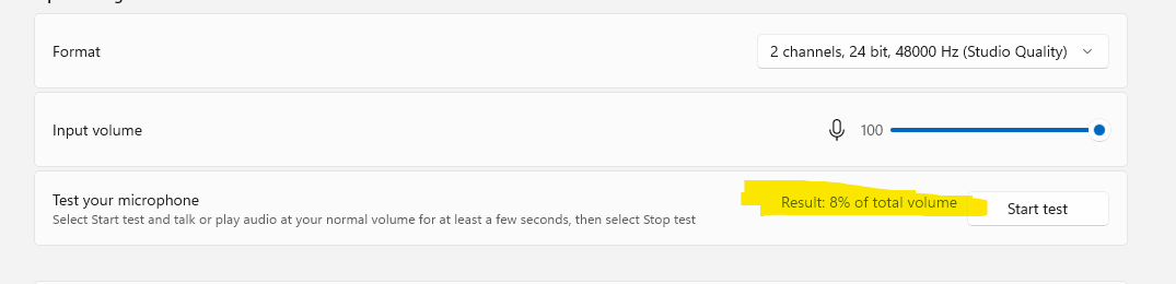

Ég var að láta setja saman tölvu fyrir mig en er að lenda í blússandi vanda með að nota míkrafóninn.
Ég er búinn að uppfæra driver-a, búinn að prófa bæði headphone jack a framan og aftan (gegnum móðurborð að aftan) og búinn að prófa tvenna míkrafóna sem eru tengdir með 3,5mm.
Núna einfaldlega líður mér eins og ég sé lentur á vegg og dettur ekkert meir í hug hvað þetta gæti verið og hvað ég gæti í raun gert.
Myndin hér að neðan sýnir hvernig tölvan nemur hljóð í mic, þarna er ég að tala vel hátt í mækinn og það gefur mér 8%
Þetta kemur alveg eins fyrir bæði headset og fyrir bæði fron og back tengin. c.a. 8% þrátt fyrir að vera með input volume í 100%.
Mækinn virðist samt nema að einhver sé að tala í hann ef ég set hann alveg upp við varirnar á mér og taka hátt í hann, en það veldur því samt að hljóðið í mér verður mjög óskýrt.
Dettur einhverjum sérfræðing eitthvað í hug hvað þetta gæti verið?

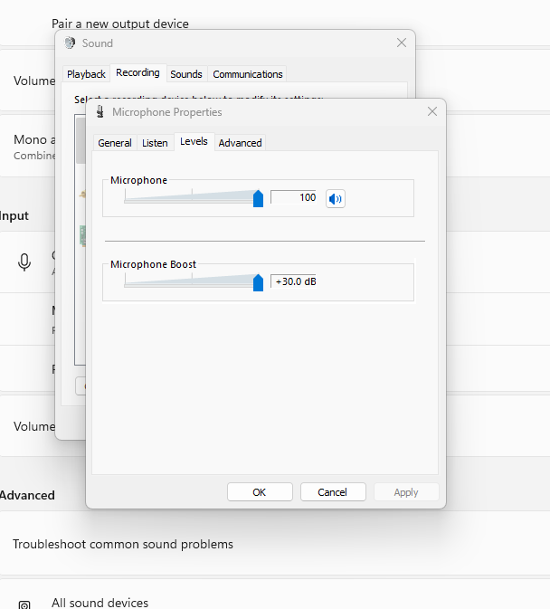

oliuntitled skrifaði:Búinn að kíkja í control panel - sound og athuga mic levelin þar ?
Blessaður,
Ég er búinn að athuga það, Mic level var í 100% og ég prófaði eitthvað að fikta með mic boost en það breytti engu.
Ég veit líka að báðir þessir mic-ar eru í fullri virkni þar sem þeir virka í öðrum tækjum sem ég hef prófað (bæði Windows og PS5 test)
