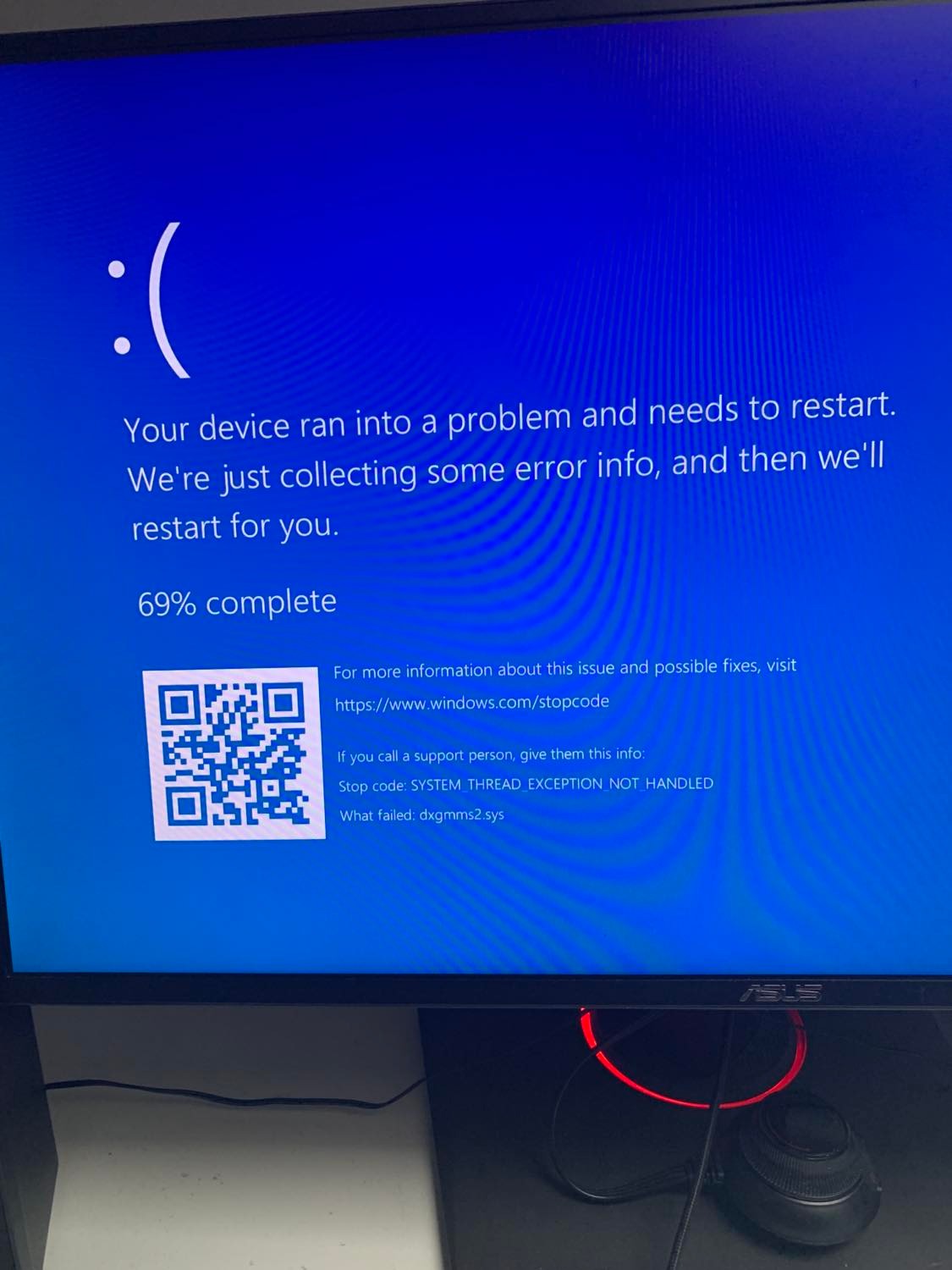

þú segir að það komi stundum BSOD, hvað er stop villan sem kemur með því?

Pósturaf Atvagl » Mið 01. Des 2021 23:07
worghal skrifaði:þú segir að það komi stundum BSOD, hvað er stop villan sem kemur með því?
Það hafa verið nokkrar, nógu margar til þess að ég hætti einn daginn að nenna að halda utan um það.
Ég hef nokkrum sinnum gúgglað þær villur sem komu upp en aldrei fengið neitt konkret út úr því.
Ég fann eina villu sem ég tók mynd af í símanum, læt hana fylgja með hér.

Veit ekki hvort þetta sé gagnlegt en google frændi sagði þetta um þessa villu
The dxgmms2. sys file is a Windows system driver file that is associated with the Graphics Rendering capabilities of a computer. This file is known to cause a Blue Screen error or BSOD. But the main reasons include conflicts like RAM or Hard Disk Issues, incompatible firmware, or corrupt drivers
edit: sem meikar sens fyrir mér þar sem þú ert búin að pinpointa hdd´s sem veldur þessu
