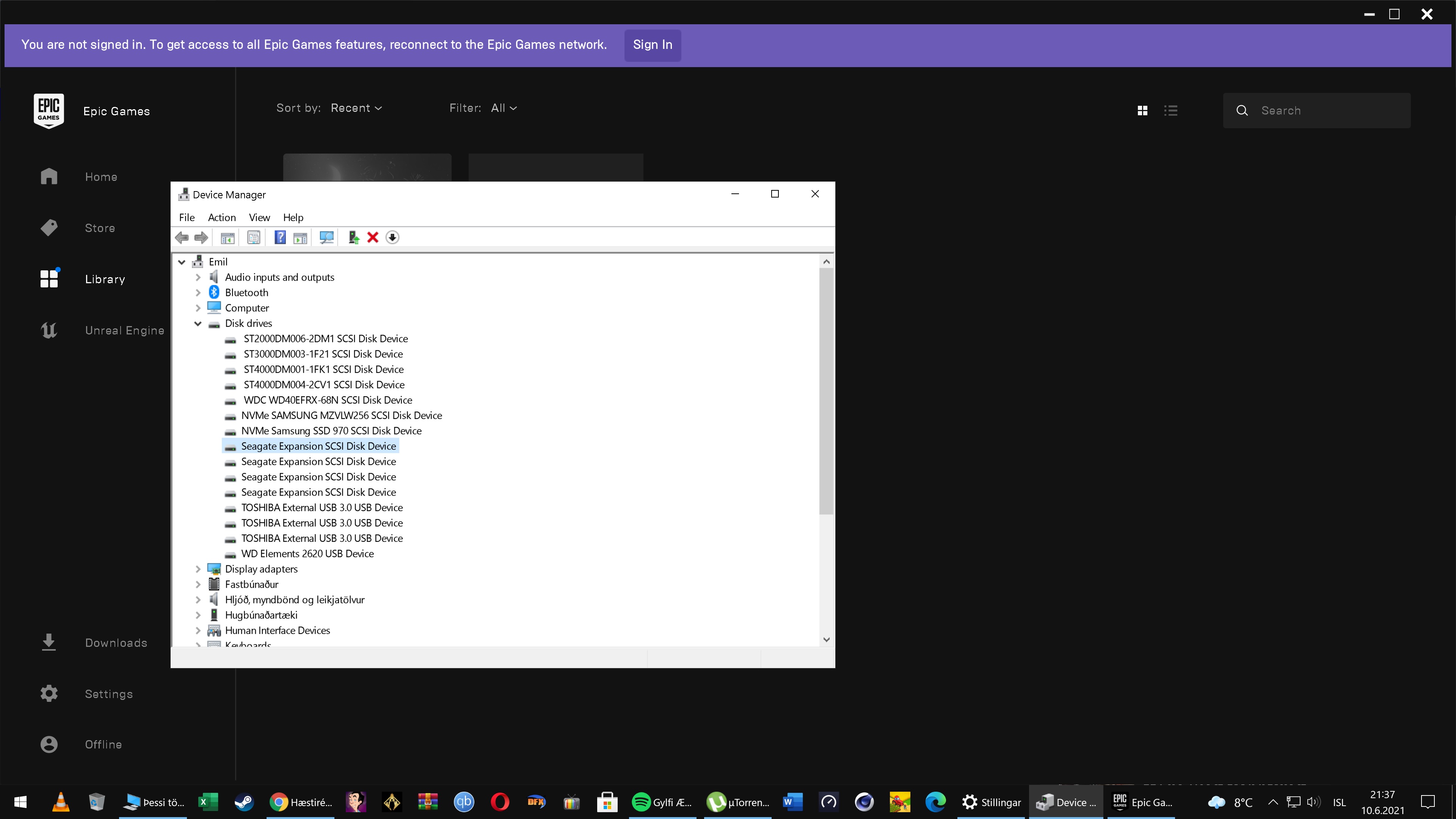

Ég er með fimm sata diska tengda inn í tölvunni, tvo m2 diska og svo er ég með 9 flakkara en ég fæ bara 10 drif upp. Eruð þið með einhverja uppástunga af hverju það koma ekki allir diskarnir upp ?
Eins og þið sjáið þá koma 15 diskar upp í device manager en ég fæ bara 10 diska upp hjá mér

Ertu búinn að ganga úr skugga um að allir flakkararnir virki?
Finndu út hver er ekki að birtast og athugaðu hvað gerist ef þú tengir bara þann flakkara.

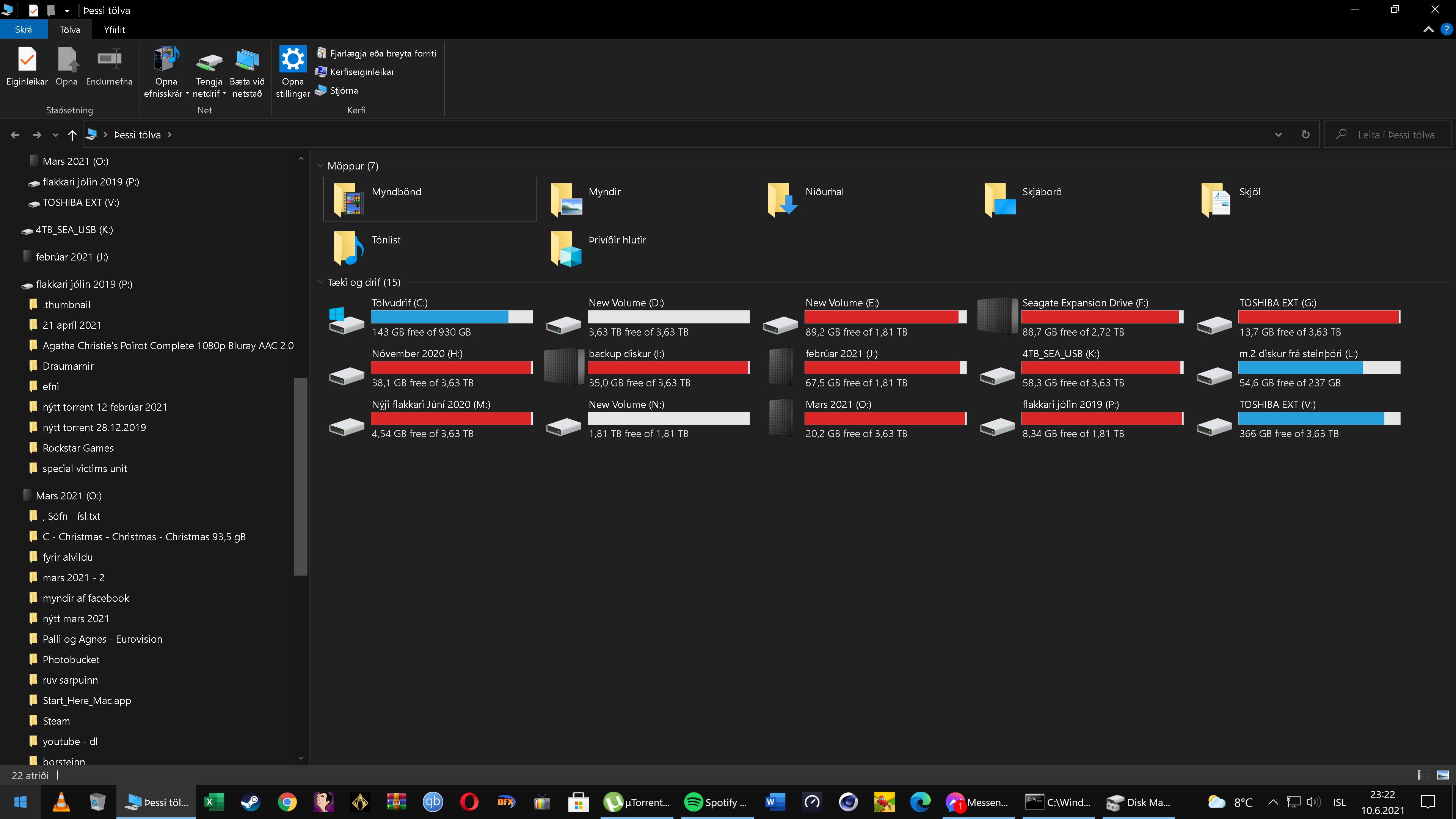

Hæ mjólkurdreytill. Allir komnir inn núna get ég ekki annað en verið sáttur. Ég fór í disk management og náði að gefa diskum nýjann bókstaf þar og svo er þetta allt komið.
Ég er núna með 44 tb tengd við tölvuna í einu það er bara fínt.
