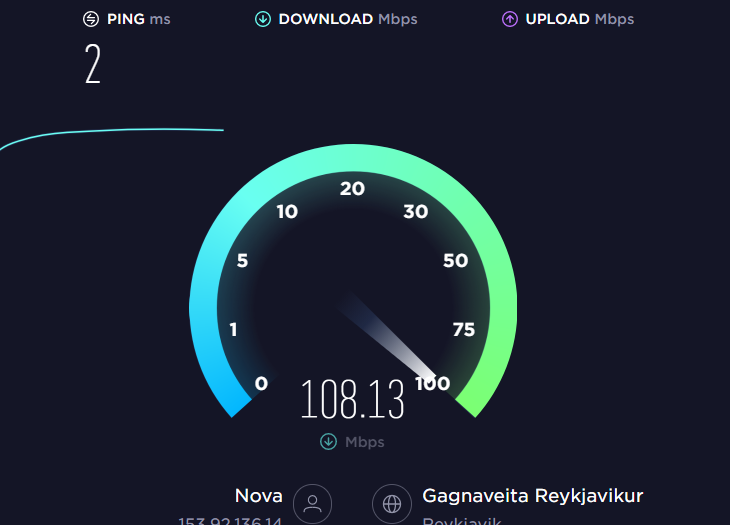

ja allt er eins og á að vera eftir reeboot. Svo eftir einhvern X tíma er netið orðið lelegt og þegar ég prófa það er það fast í 30-100mbps þangað til ég reeboota. Stundum þarf ég reeboot 2x á dag og stundum 1 á 2 daga fresti. Mjög spes.
1 gigabit.PNG (65.2 KiB) Skoðað 5937 sinnum

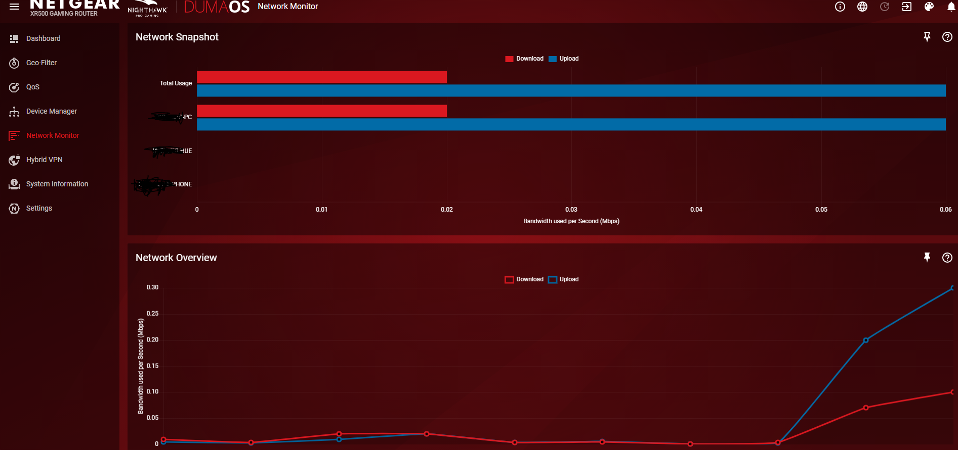

En já ég skoðaði alla umferð sem fer inna routerinn og það er ekkert þar anað en tölvan mín og svona mjög basic hlutir. Ég hef tekið eftir því að routerinn er alltaf svona eftir nótina, þarf alltaf að restarta han eftir að ég vakna
osek27
Póstar: 434
Reputation: 46
Staðsetning: 815
Re: Þarf að reboota router daglega! Fast í 50mbps HJALP
Pósturaf osek27 » Fös 09. Apr 2021 12:02
Synist allt vera í lagi
