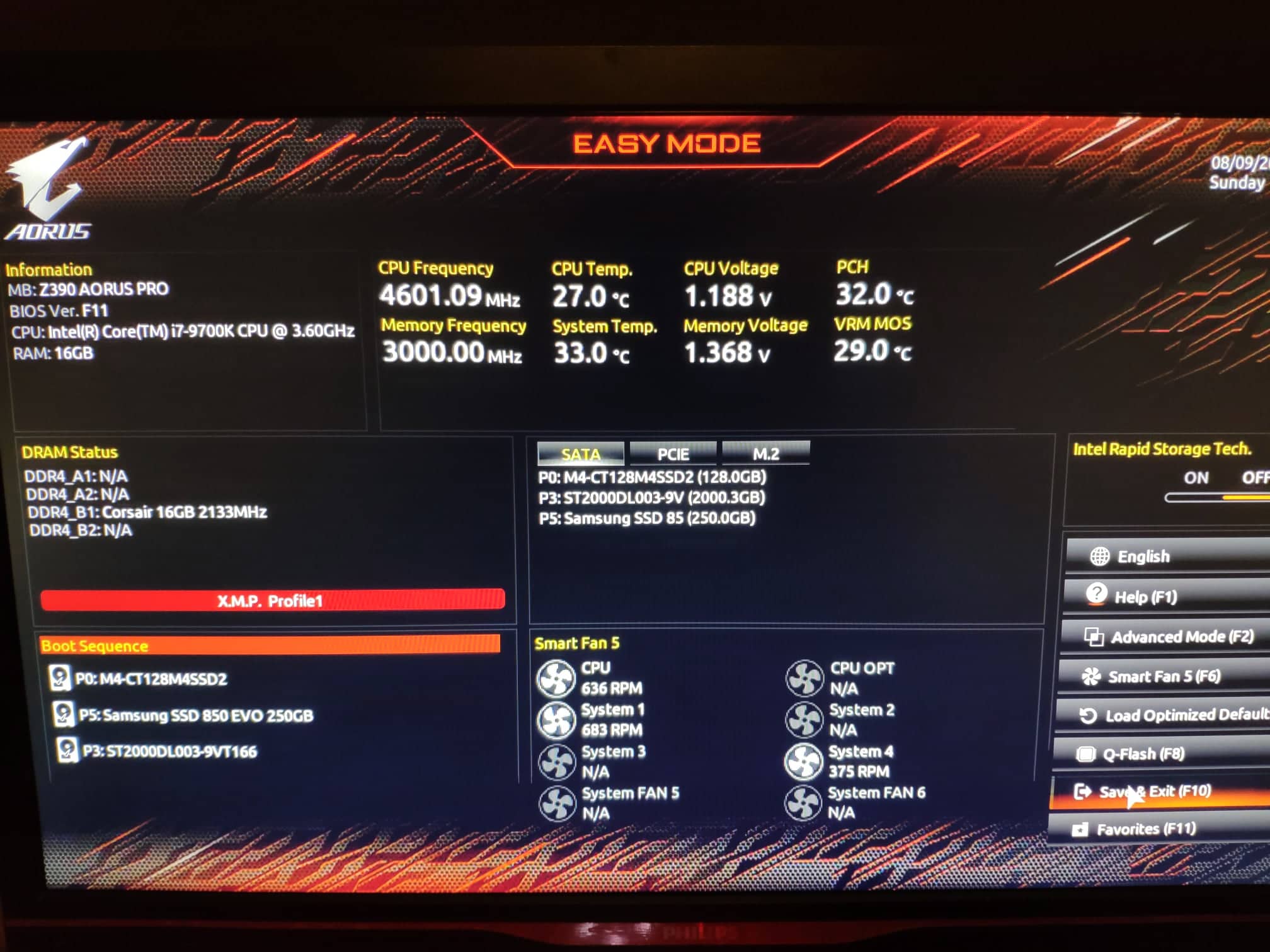

Pósturaf J1nX » Sun 09. Ágú 2020 00:43
svona lítur þetta eftir load optimized default.

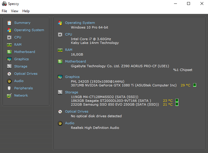

Pósturaf gnarr » Sun 09. Ágú 2020 02:35
Ég sé á myndinni að þetta er allt SATA tengt hjá þér. Ég myndi prófa að skipta um SATA kapla til að byrja með og athuga hvort það lagi þetta mögulega.
Er þessi Crucial SSD ekki líka orðinn næstum 10 ára gamall? Mögulega er hann bara búinn að vera.

Pósturaf J1nX » Sun 09. Ágú 2020 13:01
gnarr skrifaði:Ég sé á myndinni að þetta er allt SATA tengt hjá þér. Ég myndi prófa að skipta um SATA kapla til að byrja með og athuga hvort það lagi þetta mögulega.
nú spyr sá sem ekki veit, er hægt að tengja ssd diskana eitthvað öðruvísi eða betur? :D en já diskarnir eru orðnir helvíti gamlir, ég prófa að skipta um snúrur næst þegar ég rúlla inn á akureyri til að geta keypt aðrar, mögulega hendi ég mér bara í nýja diska.
