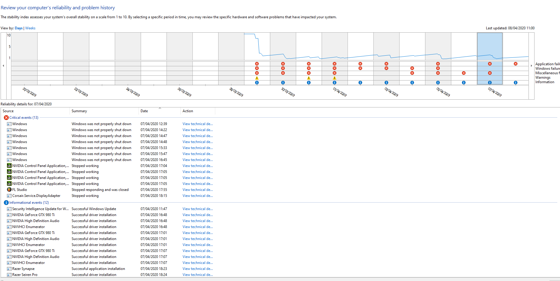

Er er búin að vera lengi í veseni með tölvuna mína vegna þess að hún stoppaði og fekk svartan skja og enduræsti sig. Þetta er búið að gerast síðan 2016 og ég er nýbuin að skipta móðurborð RAM og Cpu en þetta gerist enþá. Windowsinn er á M.2 Samsung 970. Hun fær oft svartan skjá en hefur þó tónlistina enþá í gangi af spotify. Hún gerir þetta mjög randomly, skiptir ekki máli hvort hún sé í leik eða bara í desktoppinu.

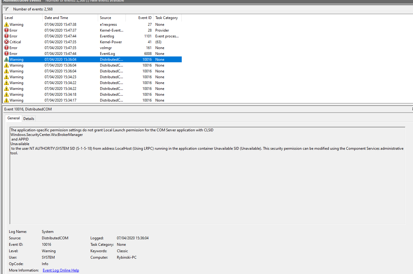

Ég reikna hinsvegar með að það sem við þurfum að sjá úr Event Viewer sé þetta sem er merkt "Critical".

Skrifaðu í start menuið "View Reliability History" og sýndu okkur villurnar sem komu upp áður en tölvan enduræsti sig.

Re: Hjalp tölvan hættir ekki að fá svartan skjá
Eg er lika viss um að þetta sé skjakortið. Ég var með 980TI í SLI og eftir að ég tók eldra kortið út þá var hætti þetta.
- error 2.PNG (108.97 KiB) Skoðað 4878 sinnum
