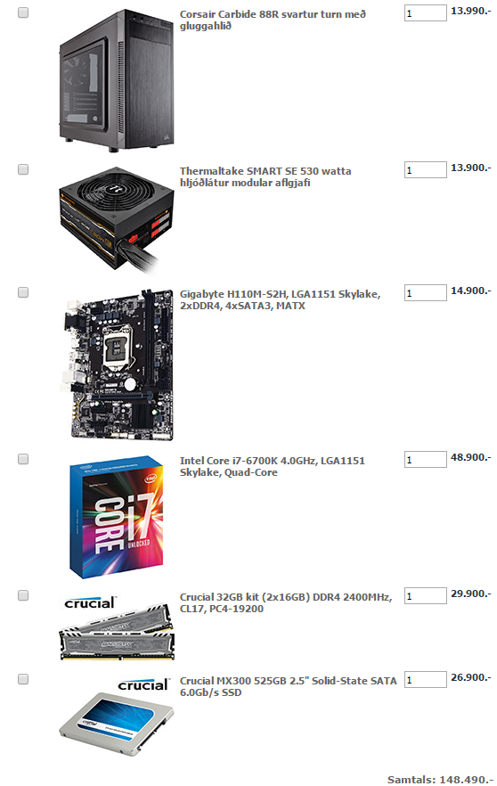

Hér að neðan er nánast sami pakki nema með þessum 3 breytingum (vantar samsetningu sem er líklega ~6þús), auk þess sem ég set K týpuna af örgjörvanum til að fá smá auka kraft. Líkt og Kiddi nefnir að þá er alveg möguleiki að þú fyndir lítinn mun á t.d. GTX 780 og nýlegri kortum, svo að þú getur skoðað með að fá það notað...

Spurning um að kaupa frekar Silencio 352 kassa ef þú ætlar að fara að ráðum Klemma og kaupa mAtx móðurborð. Eins spurning um að eyða 5K auka í að kaupa Corsair RM550x aflgjafa. Hann er a) af mun hærri gæðum og b) hljóðlátur.
Ef þú kaupir 6700K, eins og Klemmi stingur upp á þarftu að kaupa örgjörvakælingu með. Hún fylgir ekki. Þá er spurning um að kaupa hljóðlátari kælingu en stock. Arctic i11 er frekar ódýr og mjög hljóðlát eða þú getur keypt Noctua NH-D15 ef þú vilt þá hljóðlátustu.
Líklega meira cost effective samt - ef þú kaupir svona mobo sem er ekki hægt að overclocka hvort eð er - að kaupa bara 6700 (ekki 6700K) með stock kælingu.

Edit: Breytti aflgjafa í Corsair RM550x því hann fæst hjá tölvutækni og er líka aðeins ódýrari en EVGA G2 550.

linenoise skrifaði:Ef þú kaupir 6700K, eins og Klemmi stingur upp á þarftu að kaupa örgjörvakælingu með. Hún fylgir ekki.
Það hafði alveg farið fram hjá mér að K týpunum fylgdi ekki vifta í dag :)
Þakka kærlega fyrir ábendinguna og leiðréttinguna.

Þetta er þá mitt build, byggt á Klemma tillögu. Vantar stýrikerfi, samsetningu og notað skjákort. Ég er með i3 6100 með stock í svona kassa, og það heyrist mjög lítið á fullu blasti. Kannski heyrist meira í i7 6700 samt :D
Tékkaðu samt á Ryzen ef þú getur beðið. Gæti verið gamechanger fyrir þitt usecase.
