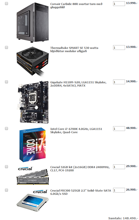

EF þú ert á þröngu budgeti að þá geturðu auðveldlega farið í ódýrara móðurborð (en misst þá uppfærslumöguleikann á að fara í meira en 32GB í vinnsluminni) og ódýrari kassa. Sama gildir um að þú getur látið þetta sleppa með retail kælingunni, þó ég mæli auðvitað með því að hafa góða kælingu ef peningur leyfir.
Hér að neðan er nánast sami pakki nema með þessum 3 breytingum (vantar samsetningu sem er líklega ~6þús), auk þess sem ég set K týpuna af örgjörvanum til að fá smá auka kraft. Líkt og Kiddi nefnir að þá er alveg möguleiki að þú fyndir lítinn mun á t.d. GTX 780 og nýlegri kortum, svo að þú getur skoðað með að fá það notað...

Ef þú kaupir 6700K, eins og Klemmi stingur upp á þarftu að kaupa örgjörvakælingu með. Hún fylgir ekki. Þá er spurning um að kaupa hljóðlátari kælingu en stock. Arctic i11 er frekar ódýr og mjög hljóðlát eða þú getur keypt Noctua NH-D15 ef þú vilt þá hljóðlátustu.
Líklega meira cost effective samt - ef þú kaupir svona mobo sem er ekki hægt að overclocka hvort eð er - að kaupa bara 6700 (ekki 6700K) með stock kælingu.

Edit: Breytti aflgjafa í Corsair RM550x því hann fæst hjá tölvutækni og er líka aðeins ódýrari en EVGA G2 550.

linenoise skrifaði:Ef þú kaupir 6700K, eins og Klemmi stingur upp á þarftu að kaupa örgjörvakælingu með. Hún fylgir ekki.
Það hafði alveg farið fram hjá mér að K týpunum fylgdi ekki vifta í dag
Þakka kærlega fyrir ábendinguna og leiðréttinguna.
