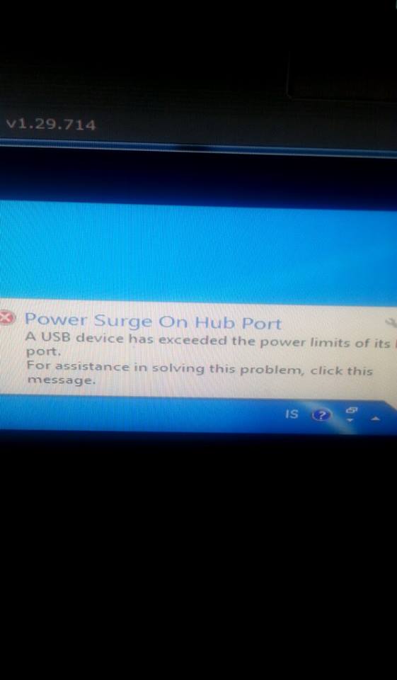

Hææ þetta kom upp á mér í dag og músin og lyklaborðið dettur útaf og kemur aftur er búinn að leita allstaðar hvernig ég get lagað þetta hef aldrei séð þetta áður .. já ég var að spila cs go . . . og er með power plan í high performance . .getur verið að þetta er bara ónýtt usb hub á móðurborðinu sem eg er með músina og lyklaborðið tengt ..
er búinn að klikka á þetta en hjálpar ekki ...

Móðurborðið rýfur strauminn fari hann yfir usb staðalinn ( 500mA ) , er sama vesen á þessum jaðartækjum á annari tölvu ?

er ekki búinn að prófa aðra tölvu er búinn að prófa tengja bara lyklaborðið þá kemur ljós en þegar ég tengi músina líka þá slökknar á lyklaborðinu og virkar ekki , en hvað getur komið fyrir að móðurborðið rýfi strauminn ef það fer yfir 500mA ?

Eftir að hafa skoðað 2-3 teikningar af músum ,"þó ekki þinni" get ég fullyrt að íhlutirnir í músinni gætu valdið þessu . En prufaðu músina á annari tölvu fyrst áður en allt er hopeless .

Gæti verið skemmt usb port, prófaðu að taka annað hvort músina eða lyklaborðið úr sambandi eða setja bæði í önnur usb port ef þau eru laus.

Lenti í sambærilegu vandamáli nema að tölvan mín hreinlega fraus ítrekað.
Málið var snúran á músinni hjá mér. Hún var einmitt klædd svona tauefni eins og þín virðist vera klædd með. Þetta tauefni gerði það að verkum að snúran var alltaf frekar undin og beygð á ákveðnum punktum sem að lokum eyðilagði svo einangrunina utan um vírana inn í kápuni.
Málið leystist með því að kaupa nýja snúru og gamla G5 er enn í fullu fjöri, getur mögulega fundið svona snúru á Ebay ef þú vilt ekki skipta um mús.

okey takk :) ég veit ekki hvernig ég lagaði þetta en þetta tauefni var sumstaðar kramið og lagaði það eitthvern vegin og þetta virkar fínt núna :)

Því miður er það bara skammtímafix. Þú verður eiginlega að skipta um snúruna eða kaupa aðra mús ef þú ætlar að vera 100% laus við þetta vandamál.
Gott samt að vandamálið er fundið :happy
