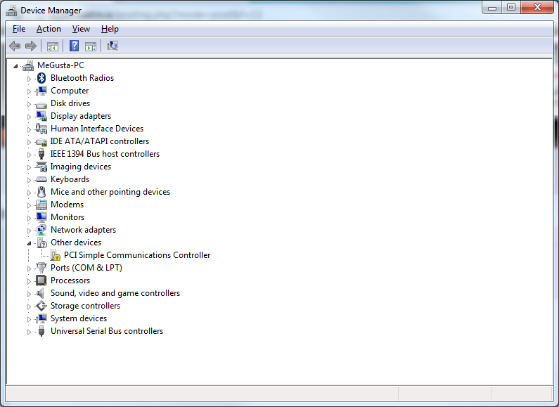

Heyrðu ég var að pæla,
Tölvan vill ekki vakna eðlilega úr sleep mode þ.e.a.s. bluescreenar en kemur svo með resuming windows þegar ég kveiki
aftur og allt eðlilegt en PCI driverinn er ekki fundinn í tölvunni.
Hvaða driver af þessari síðu á ég að downloada til að laga PCI vandamál (Simple communication controller)
---> http://www.asus.com/Motherboards/Intel_ ... /#download
Hvaða driver (bluescreen vesen)

Þetta gæti verið Bluetooth driverinn sem vantar, sé efst í Device Manager að Bluetooth Radio er inni en mögulega vantar sjálfan driverinn fyrir Bluetooth kortið.
Settir þú upp alla drivera sjálfur eða setti Windows eitthvað af þeim upp fyrir þig?

prófaði að breyta hibernation filenum en sami vandi.
Já windows installaði sumum driverum en ég er búinn að ná í af asus síðunni allt það helsta (svo ég viti)
En já nákvæm lýsing á vandanum.
Ég set tölvuna á sleep og hún drepur venjulega á sér eins og sleep á að gera
Ég ýti á kveikja takkann en hún fer í gan en ekkert kemur á skjáina, bara svart og kviknar ekki á þeim (engin boð frá skjákortinu)
Ég drep á tölvunni (held inni slökkva takkanum)
Ég kveikji á henni og allt fínt og hún recoverar úr sleep þannig ef t.d crysis væri opinn þá er hann opinn þegar hú kveikir aftur á sér ..
Aaaafar skrýtið.
Er búinn að útiloka skjákortið þar sem sami vandi var með öðru skjákorti.
Aaaafar skrýtið.
