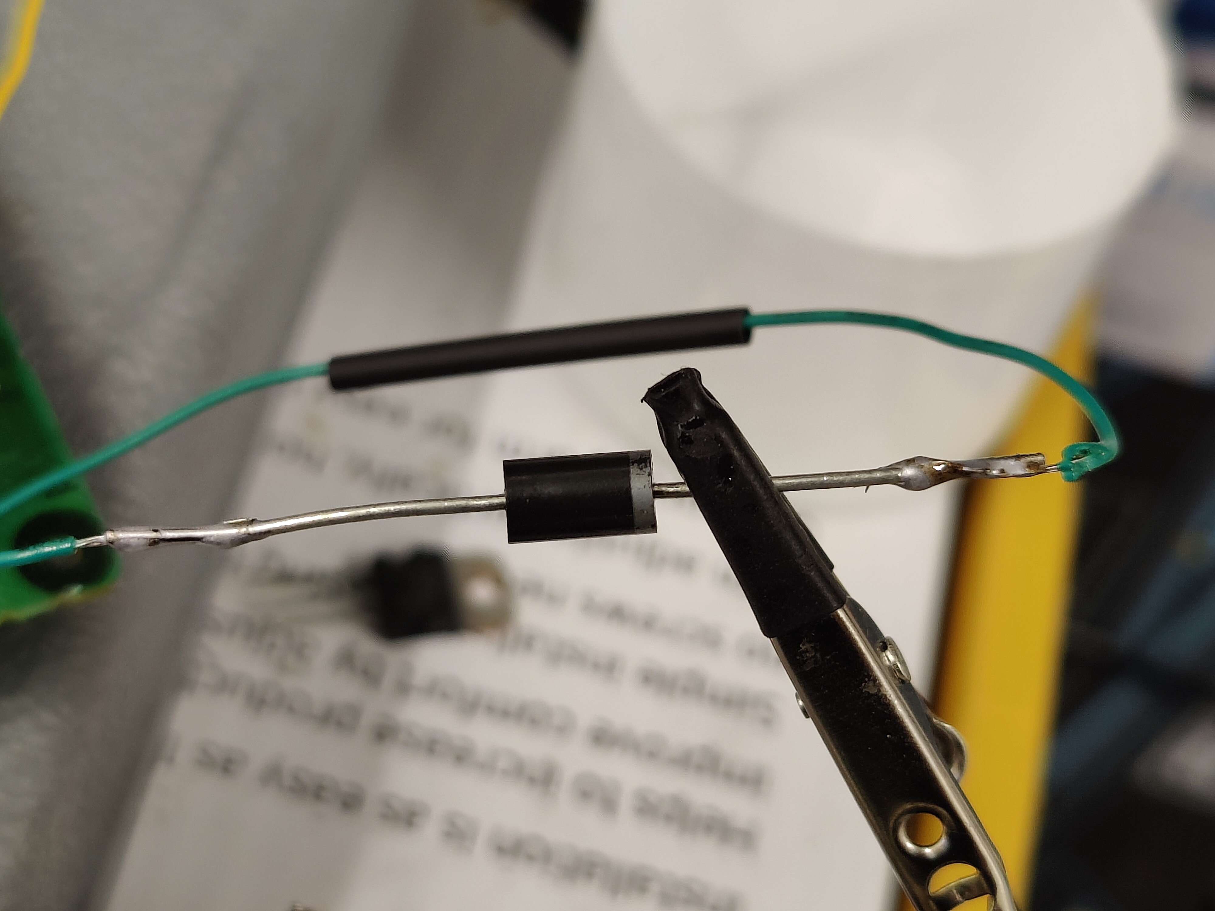

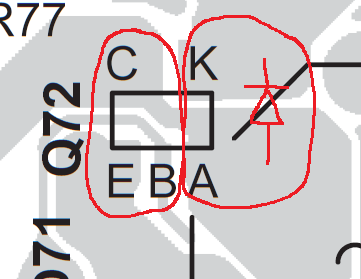

axyne skrifaði:
andriki skrifaði:Myndi þetta virkar ? Það stendur IN5408 GM á díóðuni og BD239C á Transistornum
Mæli ekki með því.
Mikið lægra gain á transistornum, díóðan gæti sloppið en færð lægri nýtni og reverse recovery noise.
Key specs sem ég myndi leita eftir:
Type: NPN
Transistor:
Max C-E voltage >= 30V
Collector current >= 1A
hFE min 270
Diode:
Type: Schottky
Reverse voltage >= 25V
Average forward current >= 0.7 A
Forward Voltage <=0.5 V @ ~0.5 A

fer í málið gætiru nokkuð hent í eina einnfalda teikingu hvernig ég á að tengja þetta?
axyne
Póstar: 1821
Reputation: 88
Staðsetning: DK
Re: Vantar aðstoð með spennubreytir/aflgjafa
Pósturaf axyne » Þri 24. Jan 2023 22:57

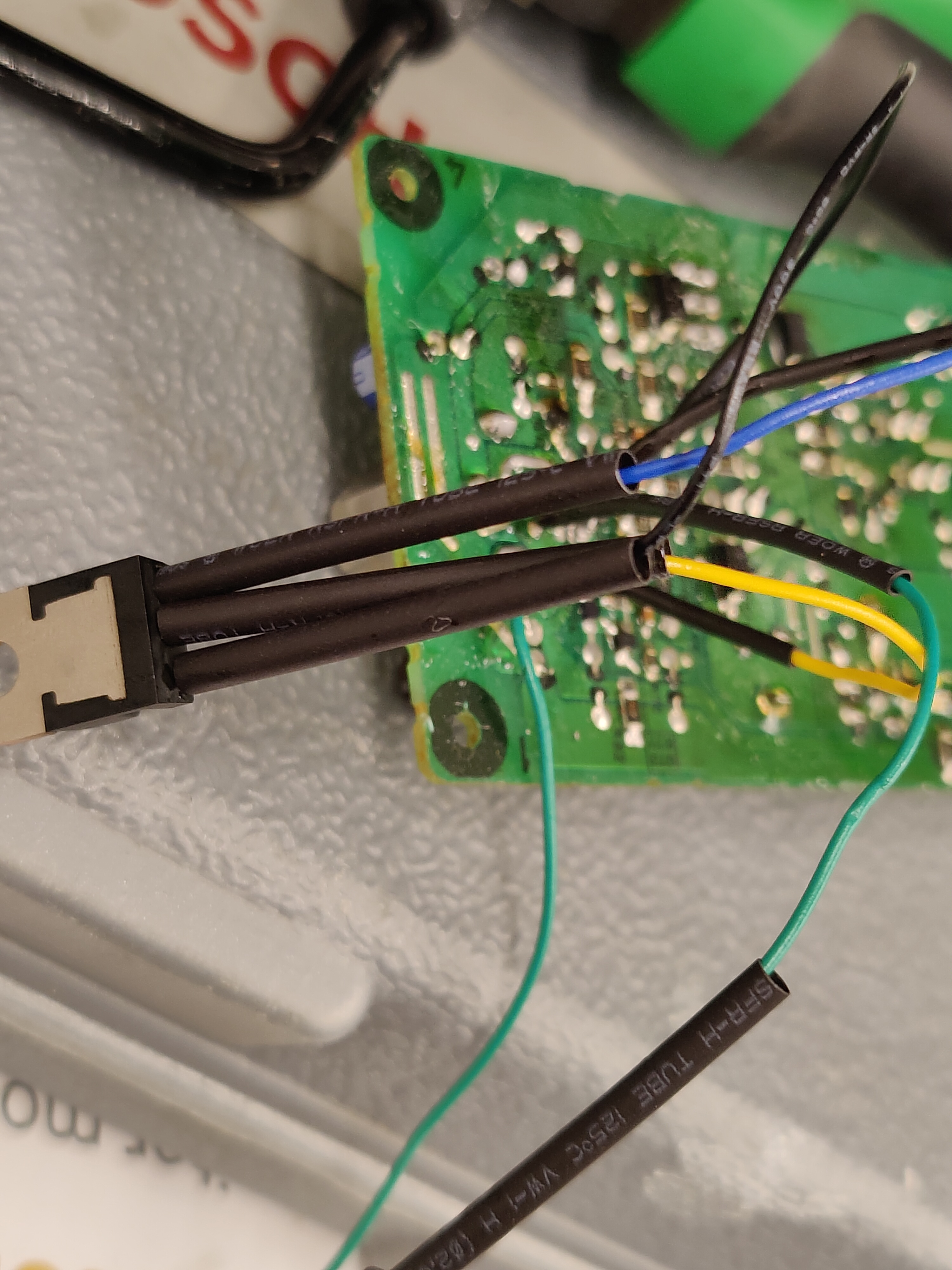

Svona:
Ég bjó til LT spice módel af Boost converter-inum ef þú hefur áhuga.

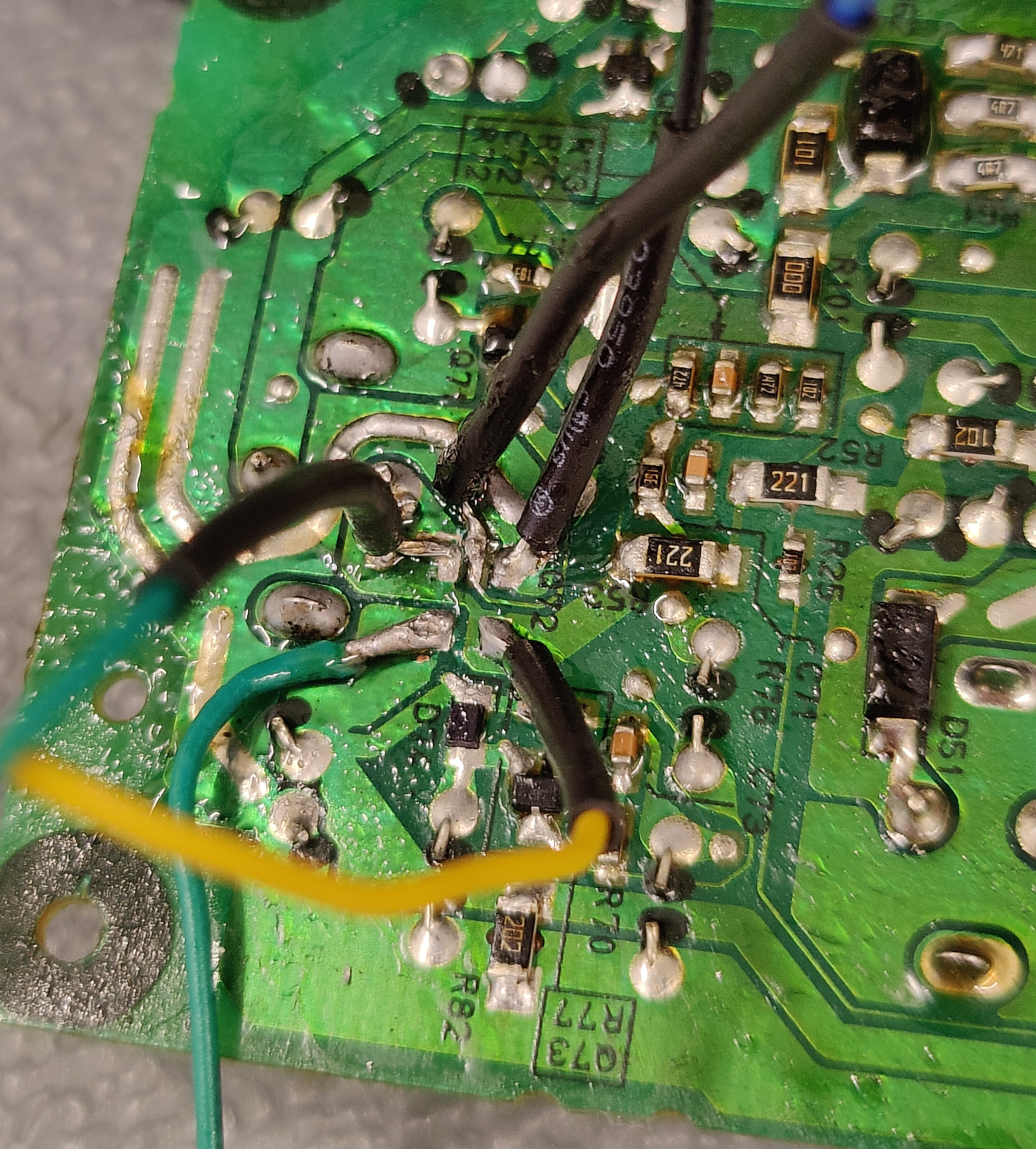

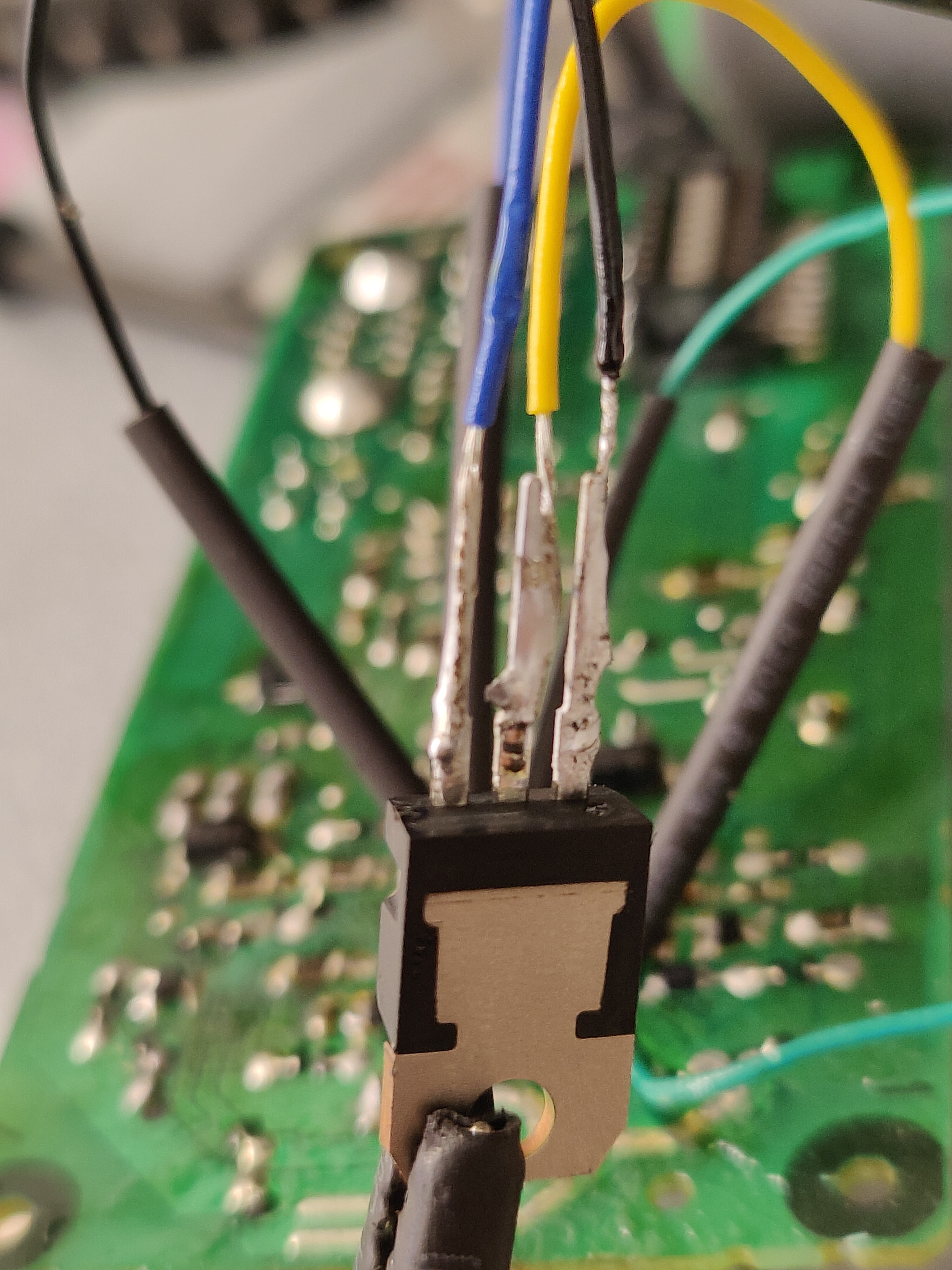

jæja er búin að lóða þetta og búin að mæla hvort það sé eth skammhlaup á milli lóðninga þar sem þetta vera frekar tight, allar vegna fyrir mína hæfileika með lóðbolta, virðist allt vera í lagi, sett nokkrar myndir af þessu þannig þið fagmennirnir getið hlegið aðeins,
eru þið með einnverjar athuga semdir með þetta áður en ég sett þetta í samband ?
jonsig
Skjákortaníðingur
Póstar: 5106
Reputation: 930
Pósturaf jonsig » Mið 25. Jan 2023 16:51
Góður að bomba þér í þetta !
Síðan hefst niðurrifið :guy

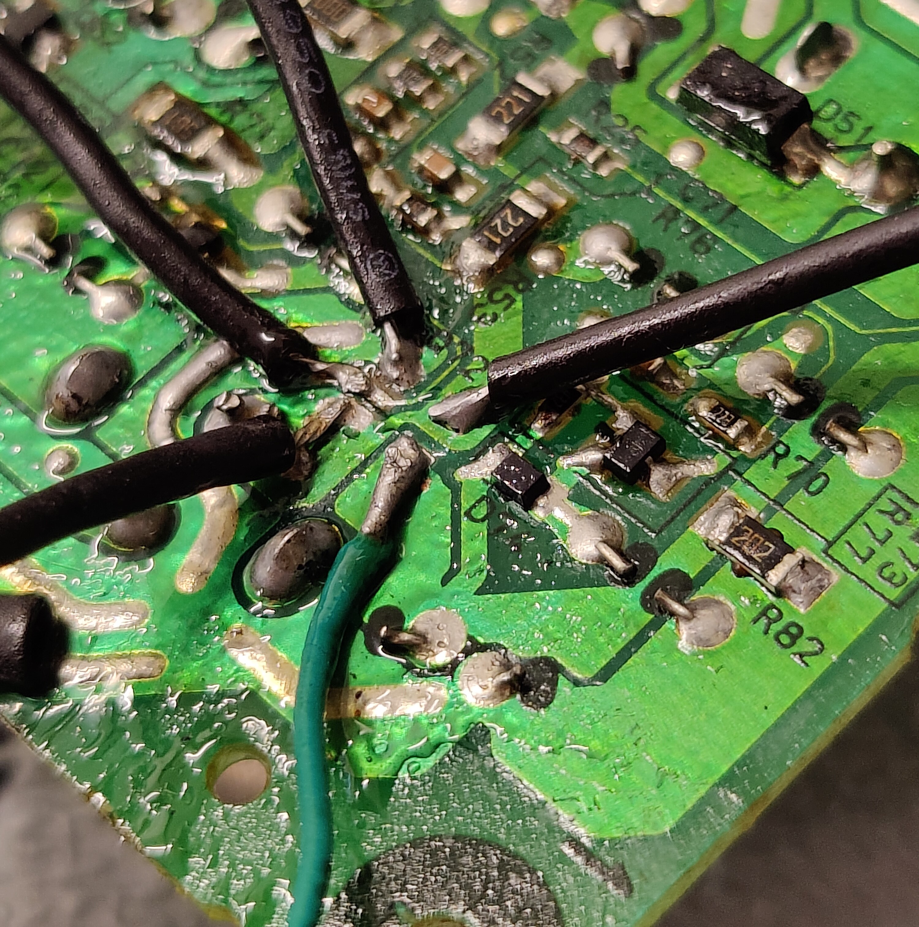

1.Of sverir vírar, gæti rifið upp fína treisinn fyrir B (base) þótt þetta sé bara test. Gætir notað strendinga úr CAT5e, amk hef ég oft reddað mér þannig.
2.Hvernig lóðtin ertu að nota ? þetta er ekki að fljóta nógu vel og lóðningar eiga að vera glansandi þegar þær eru nýjar þótt þetta væri blý-laust.
3.Hvaða hitastig ertu með á lóðboltanum ? mv skemmdirnar á silkscreen þá er eins og þetta hafi hitnað vel.
4.Er þetta flux splatter hjá þér ? :nerd_been_up_allnight
Þrýfa með IPA ,,, fæst í kemi og kostar lítið.
andriki
Póstar: 520
Reputation: 38
Pósturaf andriki » Mið 25. Jan 2023 16:58
jonsig skrifaði:Góður að bomba þér í þetta !
eth 30% alloy sem ég veit, en ju er með þetta flux notaði kannski aðeins of mikið af því haha https://www.aliexpress.com/item/3294859 ... 18028Akzbr, er með ipa skal þrífa þetta er með lóð boltan í um 400°C lóðbolti var gerður í fb(rafvirkja tíma) fyrir 10 árum eða eth , finnst hann alveg fínt allar vegna miða við byko og húsasmiðju lóðbolta
eth 30% alloy tin, en ju er með þetta flux notaði kannski aðeins of mikið af því haha https://www.aliexpress.com/item/3294859 ... 18028Akzbr, er með ipa skal þrífa þetta er með lóð boltan í um 400°C lóðbolti var gerður í fb(rafvirkja tíma) fyrir 10 árum eða eth , finnst hann alveg fínt allar vegna miða við byko og húsasmiðju lóðbolta
Síðast breytt af andriki á Mið 25. Jan 2023 16:59, breytt samtals 1 sinni.

1. Henda þessu "tini"
2. Fá þér almennilegan lóðbolta.
3. þrýfa upp plötuna, helst með ultrasonic. Og líma föndrið niður með sýrulausu kítti.
Þegar ég vann sem rafvirki í den þá var ég allavegana með Hakko Fx-888D.
Síðast breytt af jonsig á Mið 25. Jan 2023 17:05, breytt samtals 1 sinni.

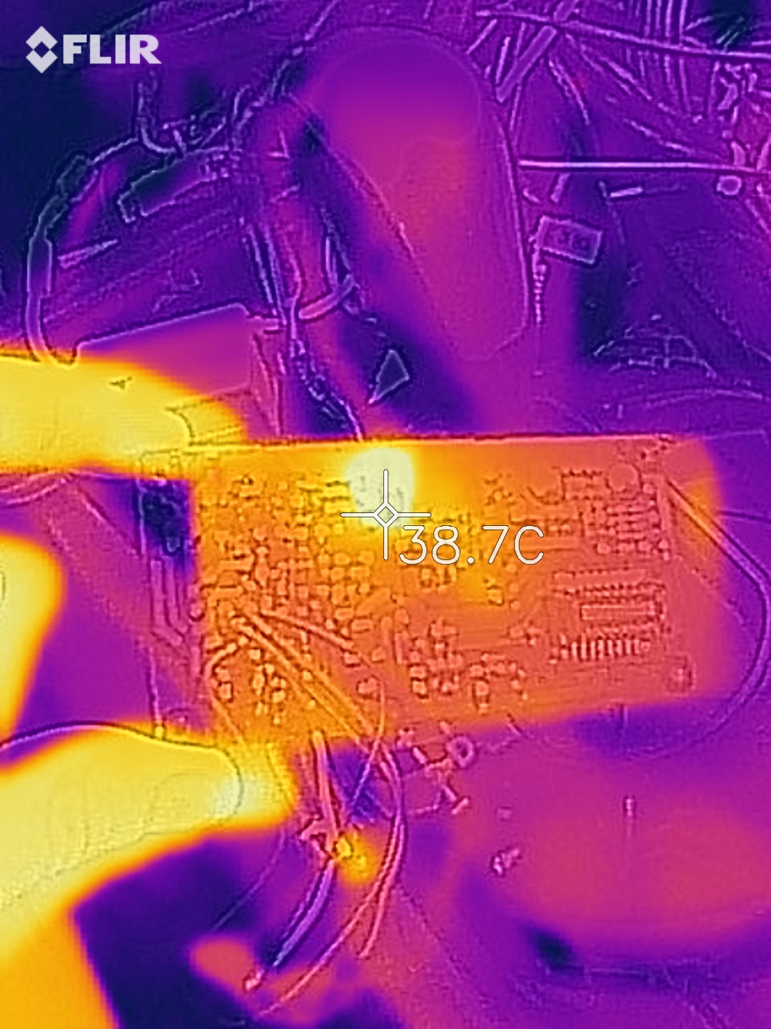

Ok takk en það eru góðar og slæmar fréttir. Það brann ekkert en það kemur ennþá ekki ljós á skjáinn og hitta. Hérna er hitta mynd sem ég var að taka

Pósturaf jonsig » Mið 25. Jan 2023 17:25

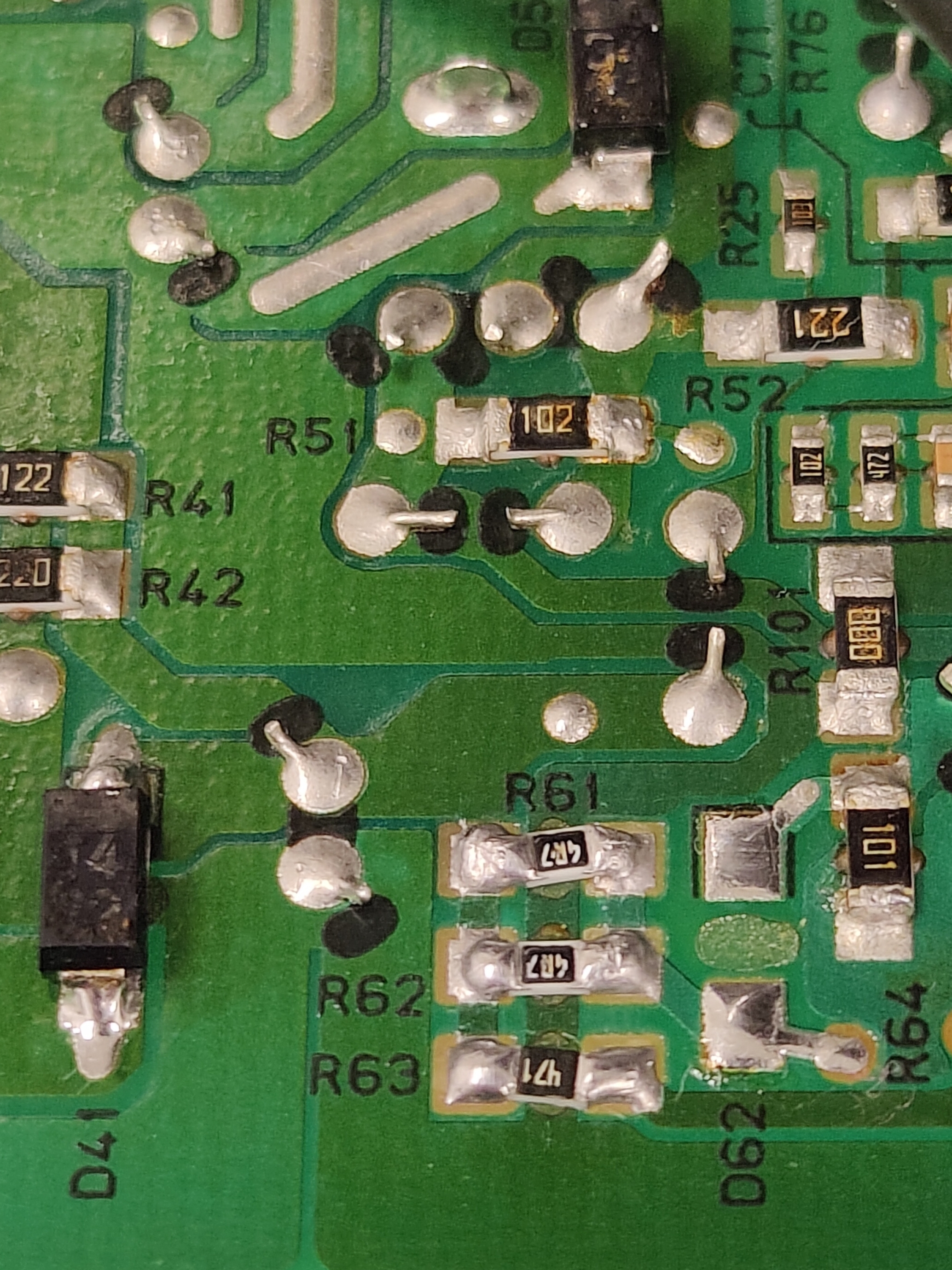

Þetta er fínn tími fyrir isopropyl alcohol (IPA) sem ég var að benda þér á.
Því er dreift á með eyrnapinna, þá sérðu nákvæmlega hvað er að hitna svona svakalega þegar það gufar upp.
(ipa) er tregleiðandi svo það er í lagi að subba því á eins lengi og platan er ekki í subbi sem blandast við IPA
Þetta er ekki massíft skammhlaup, þetta gæti líka verið skjárinn eða bilun ennþá til staðar.
Getur verið að D41 sé á þessum stað ? það þarf að litast um eftir íhlutum sem geta losað þennan hita án þess að fuðra upp.
Það gæti verið sniðugt að fara yfir allar spennur á TP merktum á teikningunni sem þú fékkst.
Finna út hvar +/- fara inná sjá og sjá viðnámið.
Jafnvel fjarlægja D62 R42 með að losa annan endan, til að einangra bilunarsvæðið, því þessi Rail er biluð
Síðast breytt af jonsig á Mið 25. Jan 2023 17:40, breytt samtals 4 sinnum.

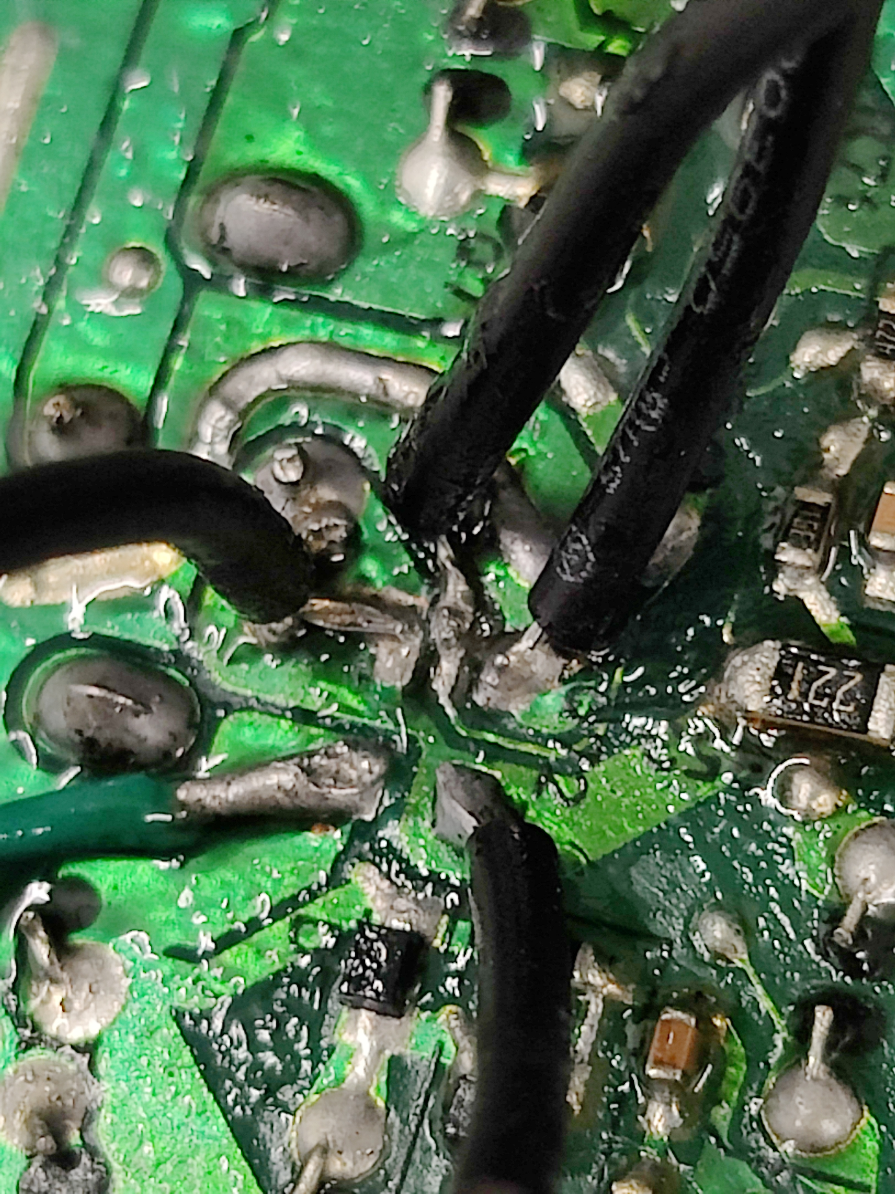

Pósturaf andriki » Mið 25. Jan 2023 18:19
Get ég mælt d62 til að tékka hvort hann sé í lagi ?
andriki
Póstar: 520
Reputation: 38
Pósturaf andriki » Mið 25. Jan 2023 18:24
D62 er nær þessu en d41 en d41 er líka nokkuð nálægt
andriki
Póstar: 520
Reputation: 38
Pósturaf andriki » Mið 25. Jan 2023 18:25
Sérð bæði þarna búin að taka d62 af
andriki
Póstar: 520
Reputation: 38
Pósturaf andriki » Mið 25. Jan 2023 18:46
Herna
Síðast breytt af andriki á Mið 25. Jan 2023 18:48, breytt samtals 2 sinnum.

Pósturaf jonsig » Mið 25. Jan 2023 19:15
þetta eru díóður, oft getur þú bara mælt þær með diode test sem er á öllum mælum nánast. annars bara losa þær upp öðru megin. Ættir að mæla 0.2(schottky )-0.7V(kísildíóða) í báðar áttir.
