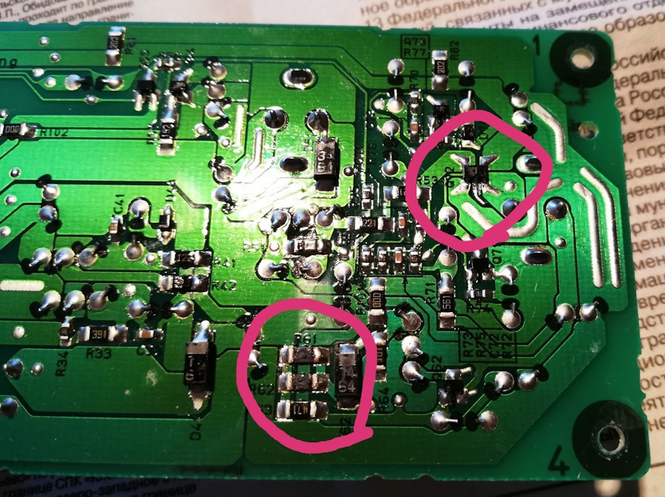

jonsig skrifaði:Er hann ónýtur ? Eða stútaðist hann við removal ?
Ætti að mælast 470ohm.
Ég á þetta allt til heima, get látið þig fá nýja þétta líka, á alltof mikið af þessu.
Sumir smd resistorar geta þolað uppundir 200°C en það gæti líka verið eitthvað á eftir honum sem er að draga óvenjulega mikið. Best væri að átta sig á tilganginum með þessum resistor til að átta sig á hlutunum.
Líka ef eitthvað annað er bilað þá er ekki óeðlilegt að t.d. díóðan (D62) verði slatta heit.
Prófaðiru að unplugga skjáinn og sjá hitan hrinja niður t.d. ?
skjárinn var ekk í sambandi þegar ég tók þessar hita myndir, en það væri geggjað ef ég gæti fengið að kíkja á þig og fá þessu viðnám mátt endilega senda mér pm hvenær ég get komið og sótt þetta til þín

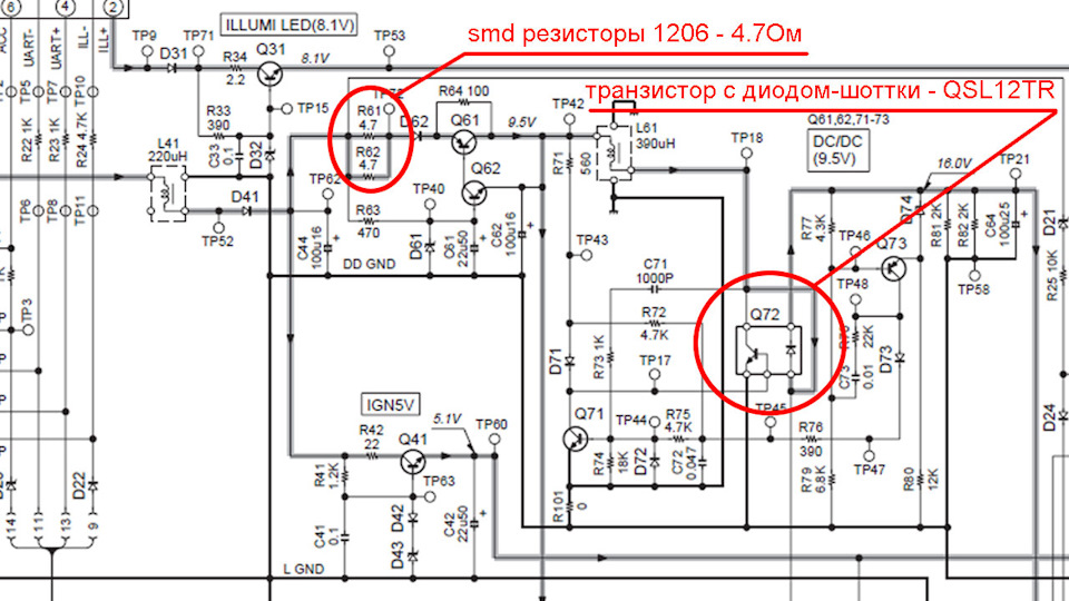

Myndir teknar af drive2.ru cachað af google, sýnist þetta vera það sama og þú ert með.
Kannski einhver klár sem getur fundið póstinn https://www.drive2.ru/l/490171630585118904/
Ágætt að bera saman spennur og sýnt er á teikningunni.
Er nokkuð öryggi í öryggisboxinu fyrir Climate control illumination ?
Er dimmerinn nokkuð lækkaður niður í ekki neitt ?

Byrjaði að googl-a suburu legaxy climate control, fann svipaði mynd og þína, leitaði eftir svipuðum myndum og fann bunch af myndum frá þessari rússnesku síðu. Veit ekki hvort síðan er hætt, eða blockuð útaf hún er rússnesk, en mig grunar að pósturinn snúist um sama vandamál og þú ert að glíma við.
Fann aðeins meira hér: (nota google chrome til að þýða yfir á ensku.)
https://subaru.spb.ru/viewtopic.php?t=16076 og hér https://vk.com/wall-12683934_74050
Kóði: Velja allt
RESULT:
Schottky diode - Murata MBR0540
Transistor - FZT1049 in SOT223 package
Resistor 4.7 ohm, 1/4 w (2 pcs)
held að þetta sé lausnin fyrir þig, nota FZT1049 og MRB0540 í staðin fyrir Q72 (skitamix :lol: ) og svo nýir R61 og R62
Edit: já eða kaupir orginal part af mouser
Síðast breytt af axyne á Sun 22. Jan 2023 19:03, breytt samtals 3 sinnum.

TP18 til GND þú mælir 1 ohm, það er skammhlaup á 9.5 rail hjá þér.
Díóðumælingar með transintorinn lóðaðan benda til hann sé í lagi.
Taktu L61 úr og mældu TP42 til GND og TP18 til GND
þá geturðu áttað þig á hvoru megin það er.

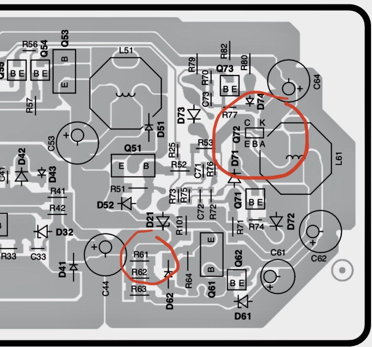

Gætiru nokkuð sett inná myndina af prentplötunni hvar á milli ég ætti að mæla svo ég sé 100% viss um að ég sé að mæla rétt. Er smá nýliði i þessu
axyne
Póstar: 1821
Reputation: 88
Staðsetning: DK
Re: Vantar aðstoð með spennubreytir/aflgjafa
Pósturaf axyne » Mán 23. Jan 2023 19:41

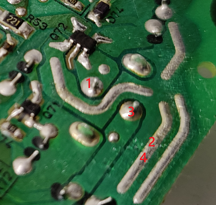

Eftir þú tekur stóru spóluna út L61.
Mæla milli 1 og 2. Og svo 3 og 4.
andriki
Póstar: 520
Reputation: 38
Pósturaf andriki » Mán 23. Jan 2023 19:49
axyne skrifaði:Eftir þú tekur stóru spóluna út L61.
milli 1 og 2 er 1.1ohm og milli 3og 4 er 1.367k ohm

þá er þetta komið, nema það sé eitthvað meira farið í sjálfu display-inu
Getur prufað að fara með Datasheet-ið í miðbæjarradíó eða íhluti og fengið þá til að hjálpa þér að versla stakan NPN transintor og díóðu sem replacement. Síðan mixarðu þetta í.
Annað, ég image googlaði part numberið QSL12, og rambaði inná nýja rússa síðu sem linkaði inná complete service manual-inn
andriki
Póstar: 520
Reputation: 38
Pósturaf andriki » Þri 24. Jan 2023 14:29
axyne skrifaði:
andriki skrifaði:Eftir að hafa fjarlægt hann þá er núna 29.4k ohm
Hoppar samt mjög mikið til en ef held áfram að mæla í 4 sek þá endar hann í 29.4k ohm

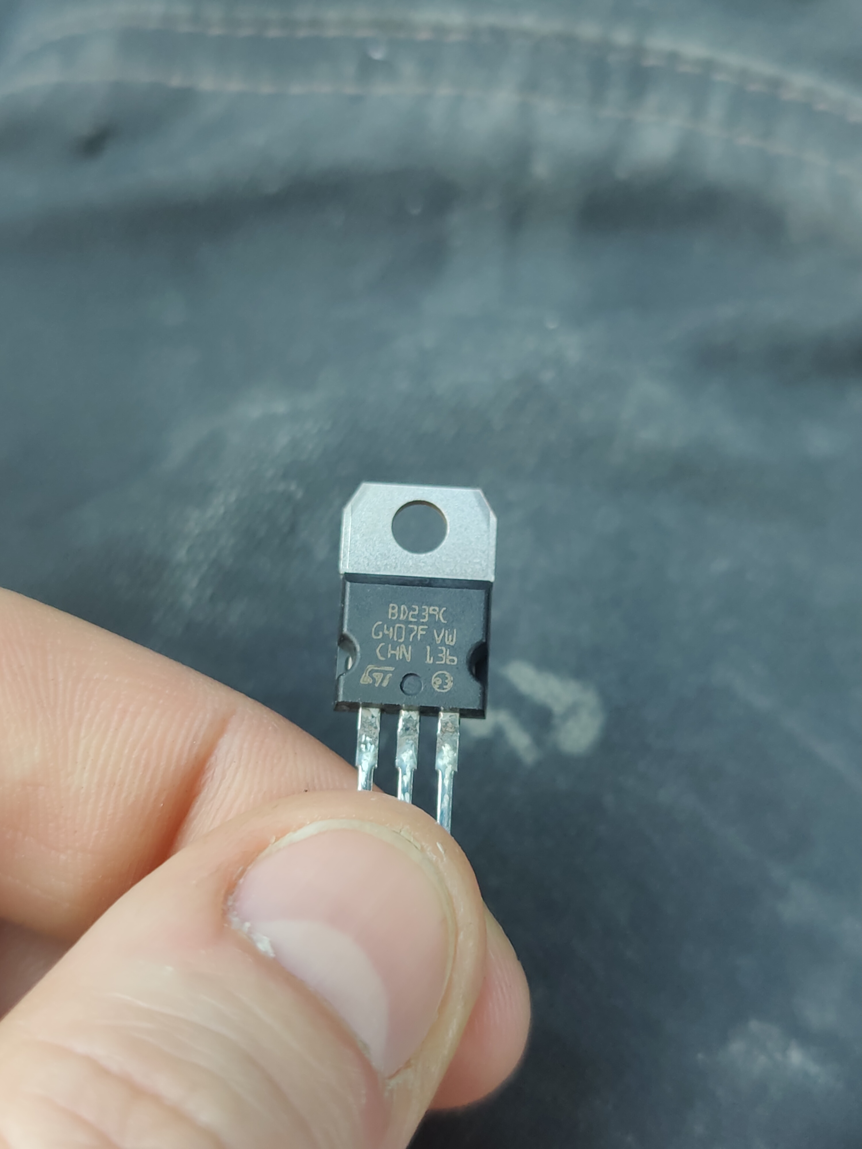

Gætirðu nokkuð gefið mér meiri upplýsingar um þennan transistorinn sem ég þarf að biðja um ?
andriki
Póstar: 520
Reputation: 38
Pósturaf andriki » Þri 24. Jan 2023 14:38
axyne skrifaði:
Myndi þetta virkar ? Það stendur IN5408 GM á díóðuni
axyne
Póstar: 1821
Reputation: 88
Staðsetning: DK
Pósturaf axyne » Þri 24. Jan 2023 16:10
andriki skrifaði:Myndi þetta virkar ? Það stendur IN5408 GM á díóðuni og BD239C á Transistornum
Mæli ekki með því.
Mikið lægra gain á transistornum, díóðan gæti sloppið en færð lægri nýtni og reverse recovery noise.
Key specs sem ég myndi leita eftir:
Type: NPN
Transistor:
Max C-E voltage >= 30V
Collector current >= 1A
hFE min 270
Diode:
Type: Schottky
Reverse voltage >= 25V
Average forward current >= 0.7 A
Forward Voltage <=0.5 V @ ~0.5 A
