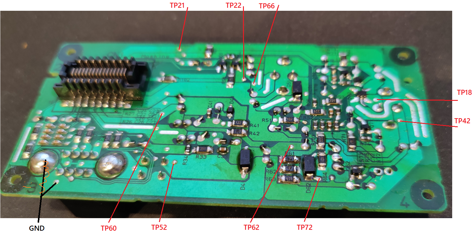

Mældu spennur, ekki með display-ið tengt.
- Mælaspennur.png (1.69 MiB) Skoðað 7836 sinnum

Mældu bara t.d. TP18(test point).. með eða án skjás.
Þessir 4.7ohm resistorar sem þú ert alltaf að skipta um eru bara shunt. Þeir eru hluti af feedback fyrir high side switchið á L61 spólunni ósköp eðlilegt að þeir fari ef það ef alltof lágur impedans á þessari Grein/DC rail. Q61,Q62 Gætu verið fubar eða bilun í feedback í kringum þetta darlington par.
En því miður gæti rásin stútast aftur ef þetta er skjárinn... búinn að viðnáms mæla +/- inná hann ?

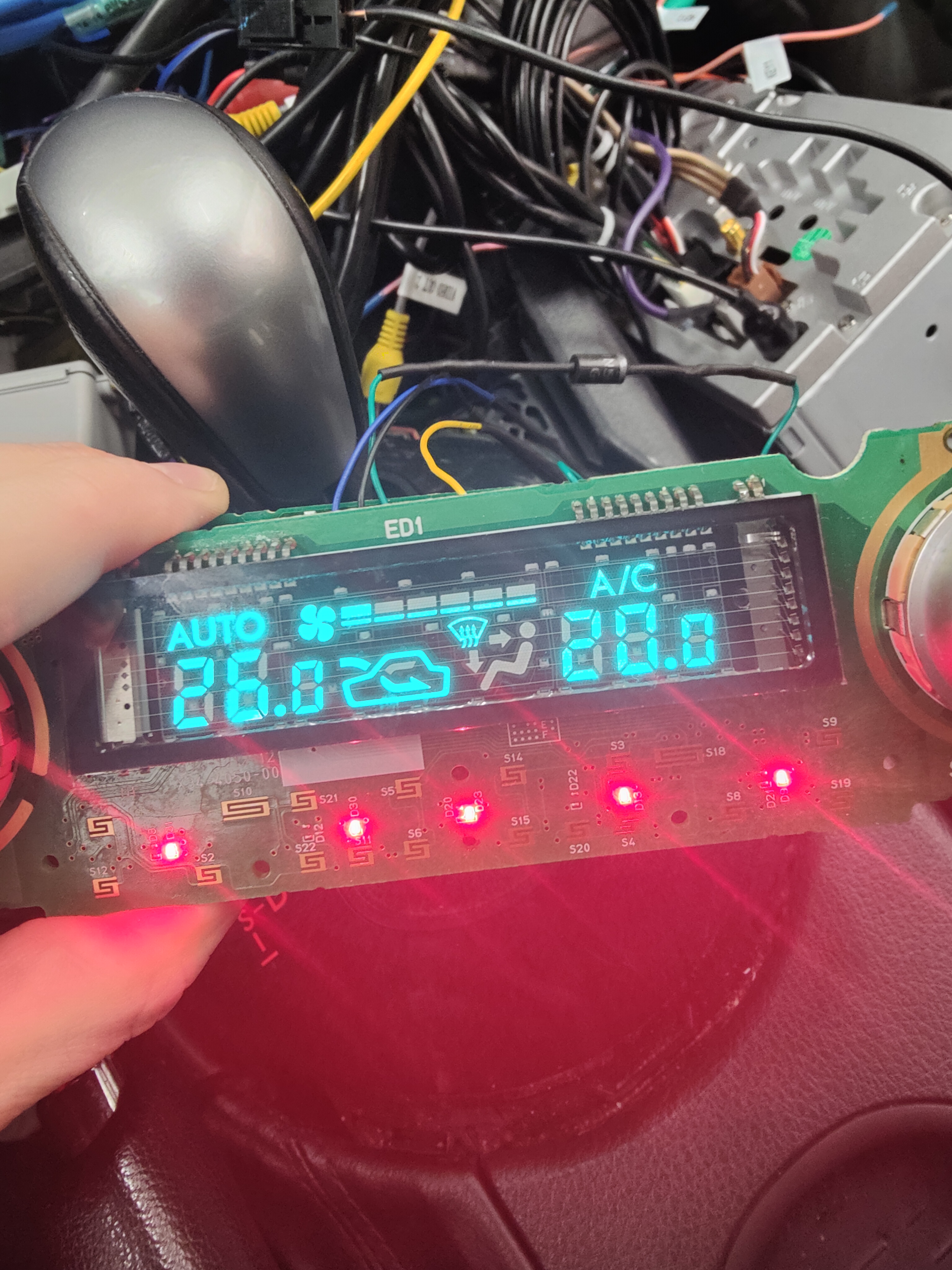

Boooom þið eruð snillingar!!!!
Takk æðislega fyrir hjálpina eigið inni feitan greiða hjá mér
- IMG20230126203155.jpg (2.71 MiB) Skoðað 7737 sinnum

andriki skrifaði:Boooom þið eruð snillingar!!!!
Flott mál
Gangtu síðan almennilega frá þessu svo þetta detti ekki í sundur þegar þú ekur ofan í næstu holu. Eða komandi kaupandi af bílnum.
