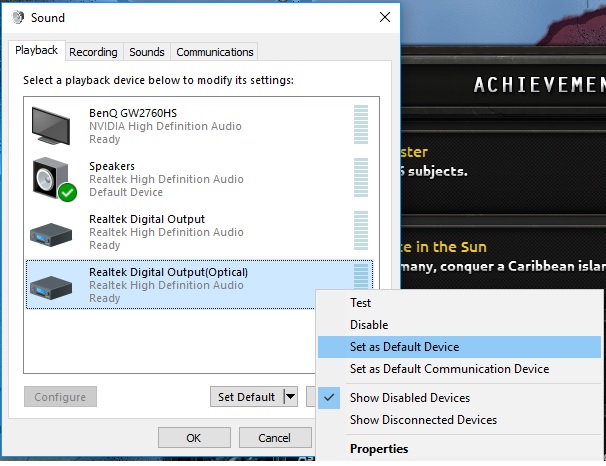

Þarft að afvirkja tækið, annaðhvort í device manager eða í sound devices, eða kannski að setja það sem þú vilt nota sem primary device.
Hægri smella á tækin ætti að sýna þér svona lista, velja það sem þú vilt sem Default

Minuz1 skrifaði:skiptir engu máli hversu oft þú eyðir device-inu út, þú ert í raun bara að henda reklunum út sem windows setur upp nýja við næsta tækifæri.
Hægri smella á tækin ætti að sýna þér svona lista, velja það sem þú vilt sem Default settings.jpg
Búnað prófa það, og það sem verra er að þá kemur ekkert upp í sambandi við skjáinn í Device manager undir Sound Video and game controllers (búinn að gera show hidden devices) þannig að ég get ekki eytt "gömlu" instance'unum af skjánum þar út heldur :-k
