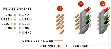

Vandræði komu samt upp þegar ég kom heim og byrjaði að setja ófreskjuna saman, front panel pinnarnir eru með teikningu í bæklingnum sem kom með bæði MB og kassanum nema eitt helvíti sem hefur 4 leiðslur rauð, hvít,græn og svört sem eru merktar á plugginu sem +5V, D-, D+ og GROUND þetta er líklegast USB snúran úr frontinum, en ég er ekki viss hvar ég á að setja kvikindið enda USB tengin fyrir 10 pinna en ekki 5 pinna :shock:

Í bæklingnum með móðurborðinu er teikning af pinnunum skoðaðu hana þá sérðu hvernig þetta USB er tengt.
Þú tengir það bara öðru hvoru megin í pinnana það er líklega þá bara eitt USB að framan? pinnarnir 10 eru fyrir 2 USB tengi en oftast notar maður bara 9 (6 víra+2 jörð+ 1-2 shield)
Þarft samt ekkert að tengja það svo þú komir henni í gang.
Hátalarinn fer í speaker hann skiptir ekki heldur máli svo þú getir notað vélina getur þessvegna tengt bara POWER takkann úr kassarofanum í MBO þá virkar hún eðlilega

USB tengið að framan liggur væntanlega aftur í kassann og tengist beint aftan í mbo með USB3 tengi eins asnaleg lausn og það núer finnst mér.
Þetta er týpísk uppröðun á USB en svo stendur oftast eitthvað á móðurborðinu 5+ D- D+ G með pínulitlum stöfum allavega þarft að passa þig að tengja þetta rétt ef þú tengir þetta :)

Pósturaf Goodmann » Þri 17. Jún 2014 17:10
Þetta virkaði, en ég er strand samt þarr sem rafmagnssnúran í mobo er of stutt. Þannig að á morgun verður ferð í næstu tölvuverslun, nema ég sé heppinn og finni einhvern sem á þannig laust.
