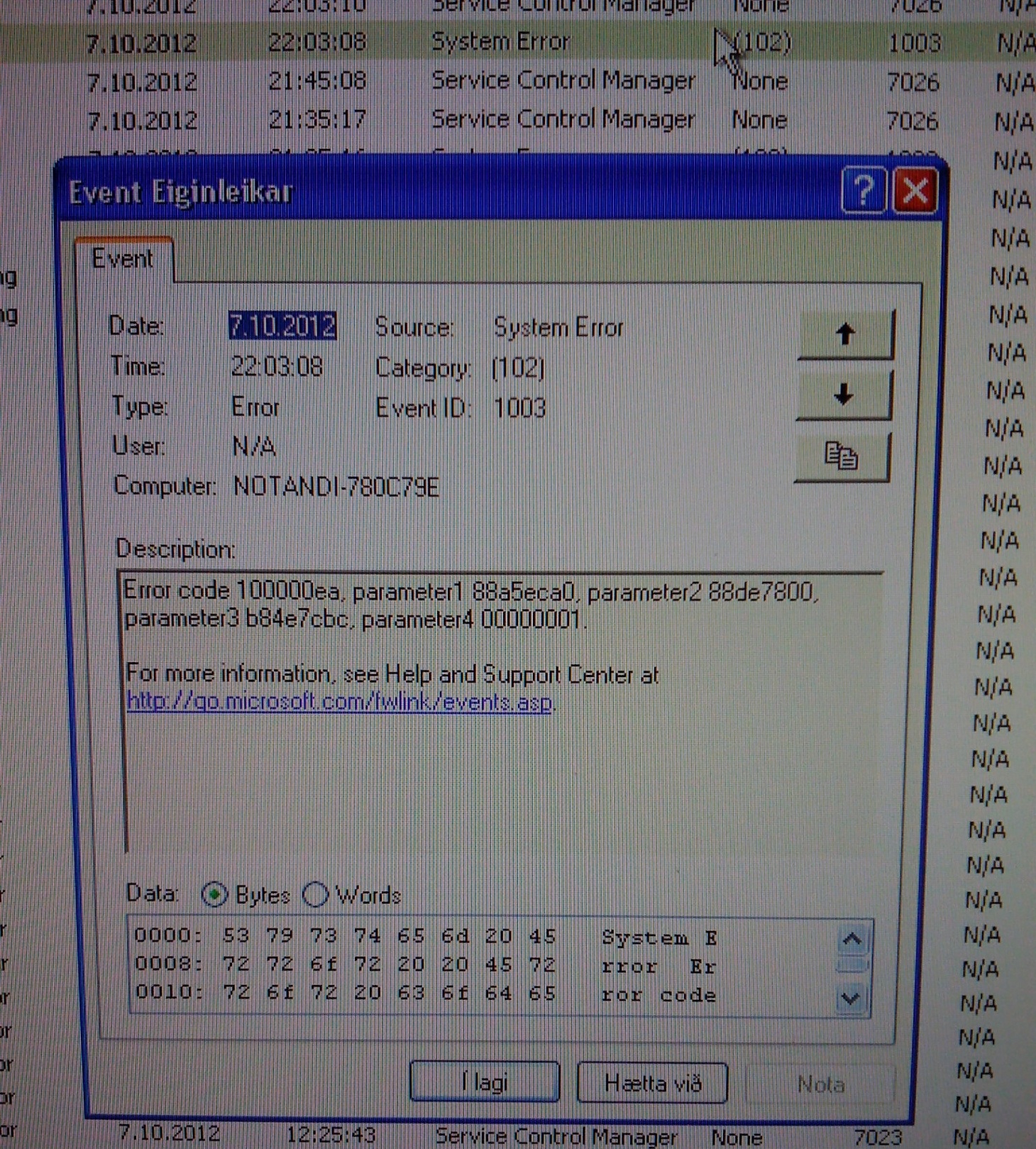

Ég var að selja gömlu vélina mína, hún var í perfect ástandi þegar að ég hætti að nota hana.
Stuttu seinna 1-2 dögum, byrjar hún með vesen, random restart og læti.
Sumadaga gerist ekkert og virkar eins og ætla skildi, svo aðra daga þá byrjar hún á því að frysta músina svo pípar hún og loks restartar hún sér.
Þetta er eldri kona sem keypti hana af mér, og getur því látið mig hafa "takmarkaðar" upplísingar um hverninn þetta náhvæmlega gerist.
Það sem að ég er búin að gera:
Memtest86
WD HDD scan
MSI kombustor
prime 95
Keyrði meyra að seygja prime95 og kombustor á sama tíma hitin fór aldrey yfir 59c, lækkaði viftuna aðeins til þess að láta hann hitna aðeins meyra, en hitin
fór ekki yfir 65c.
Ekkert crash, ekkert vesen, músin laggaði aðeins á meðan að þessu stóð.
Vélbúnaður:
K9N SLi Platinum
AMD dualcore (man ekki meyr)
Nvidia 210 GPU
4gb mushkin 800MHz
40gb Raptor 10þ
300gb secondary HDD
Þráðlaust netkort
Windows XP Home 32bit
Einhver sem veit hvað geti verið í gangi?

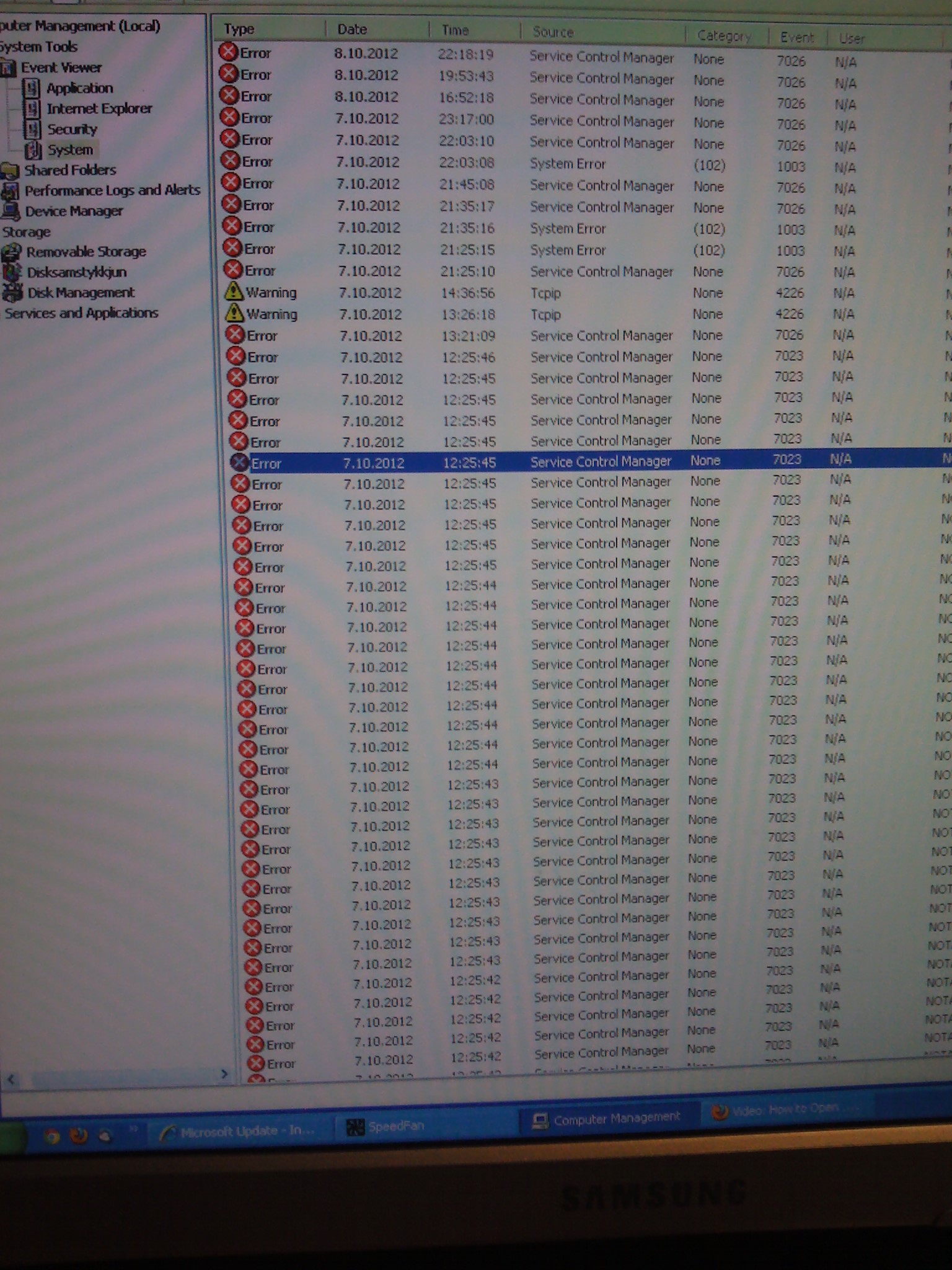

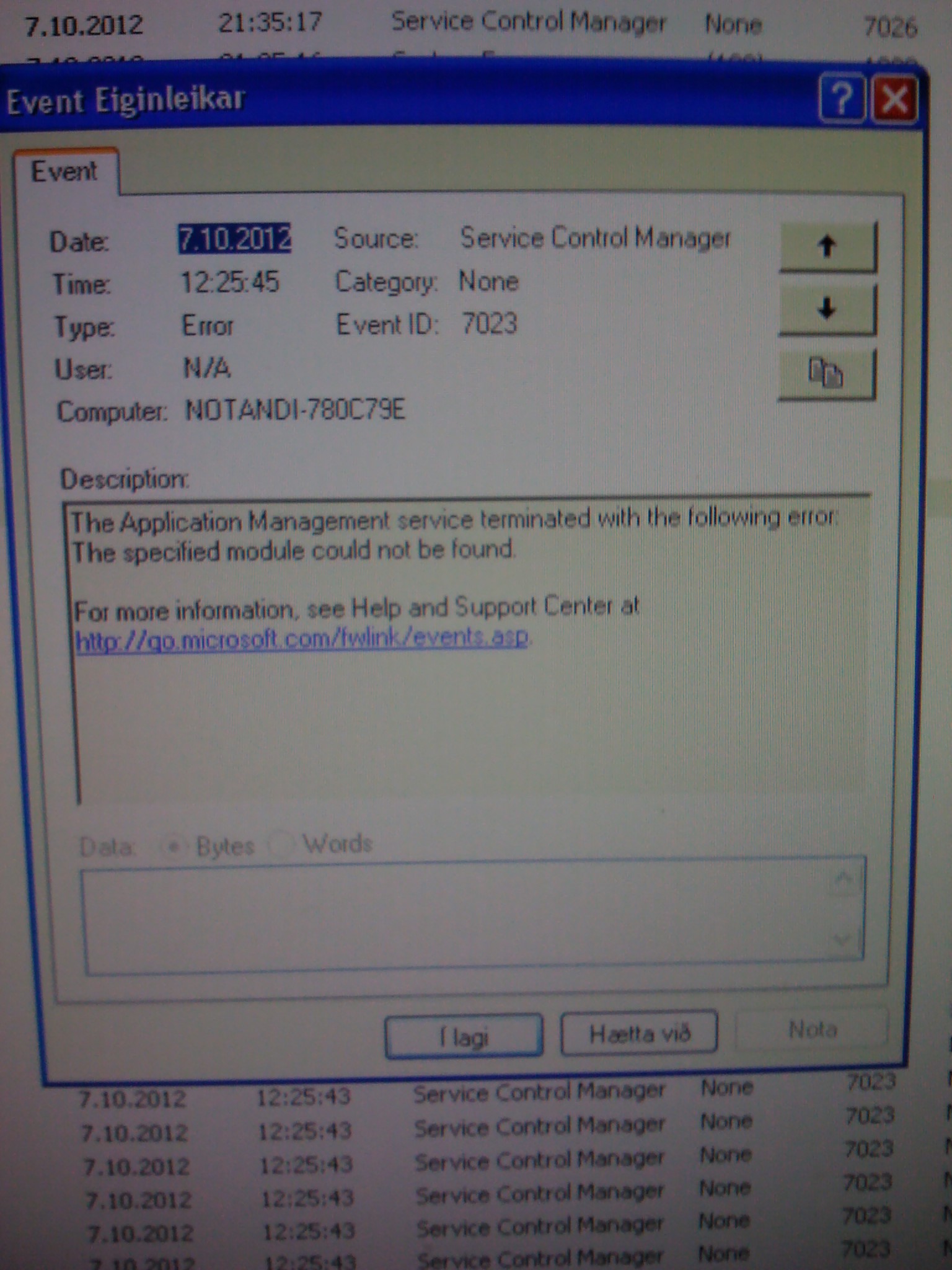

Nokkar myndir sem ég tók af errornum.

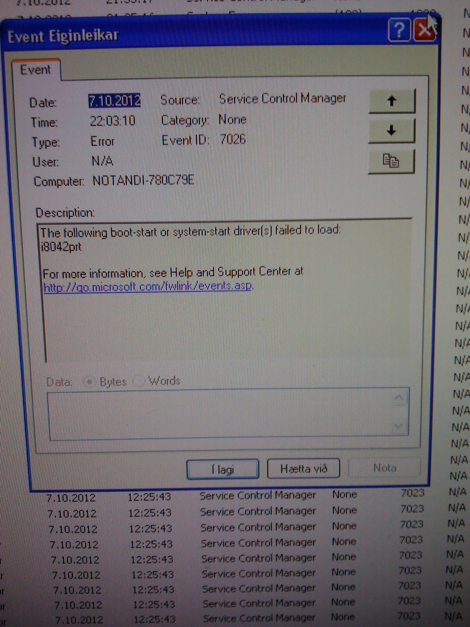

Re: Vél með vesen, Random restart
varstu búinn að kíkja á þennan.
http://registrynuke.com/exe-info/i8042prt-sys-errors-fix
vesi skrifaði:varstu búinn að kíkja á þennan.
Nei var ekki búin að sjá þennan, var að vísu búin að sjá registry edit sem á að slökkva á i8042prt.sys en hef ekki prófað það.
http://annoyances.org/exec/forum/winxp/t1118840042
Á eftir að skoða registrynuke síðunna betur og sjá hvort að það lagi þetta eithvað.
fynnst þetta lykta svona eins og einhver hefur verið annaðhvort að fikta í mmc, registry eða verið að henda út einhver sem bjó til conflikt í þessa sys skrá,,
gangi þér vel með þetta, láttu vita hvernig þú lagaðir þetta á endanum..
Gamla konan áhvað að fjárfesta í win7 sem henni hafði langað mikið í, og þá var bara tekið það ráð að setja allt uppá nýtt,
allt sama hardwarerið og eingar leðindar villur eða stælar núna 7-9-13
En ég var búin að prufa allt hardware wise, meyra að seygja skipta um lyklaborð og mús.
Þetta hefur bara verið eithvað conflict í windowsinu sem olli þessu.
