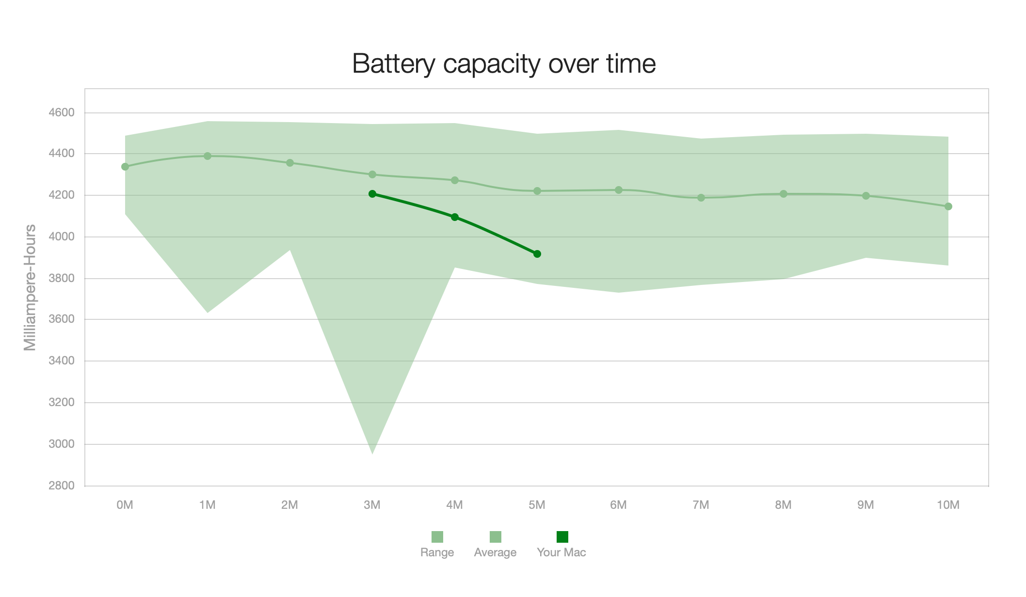

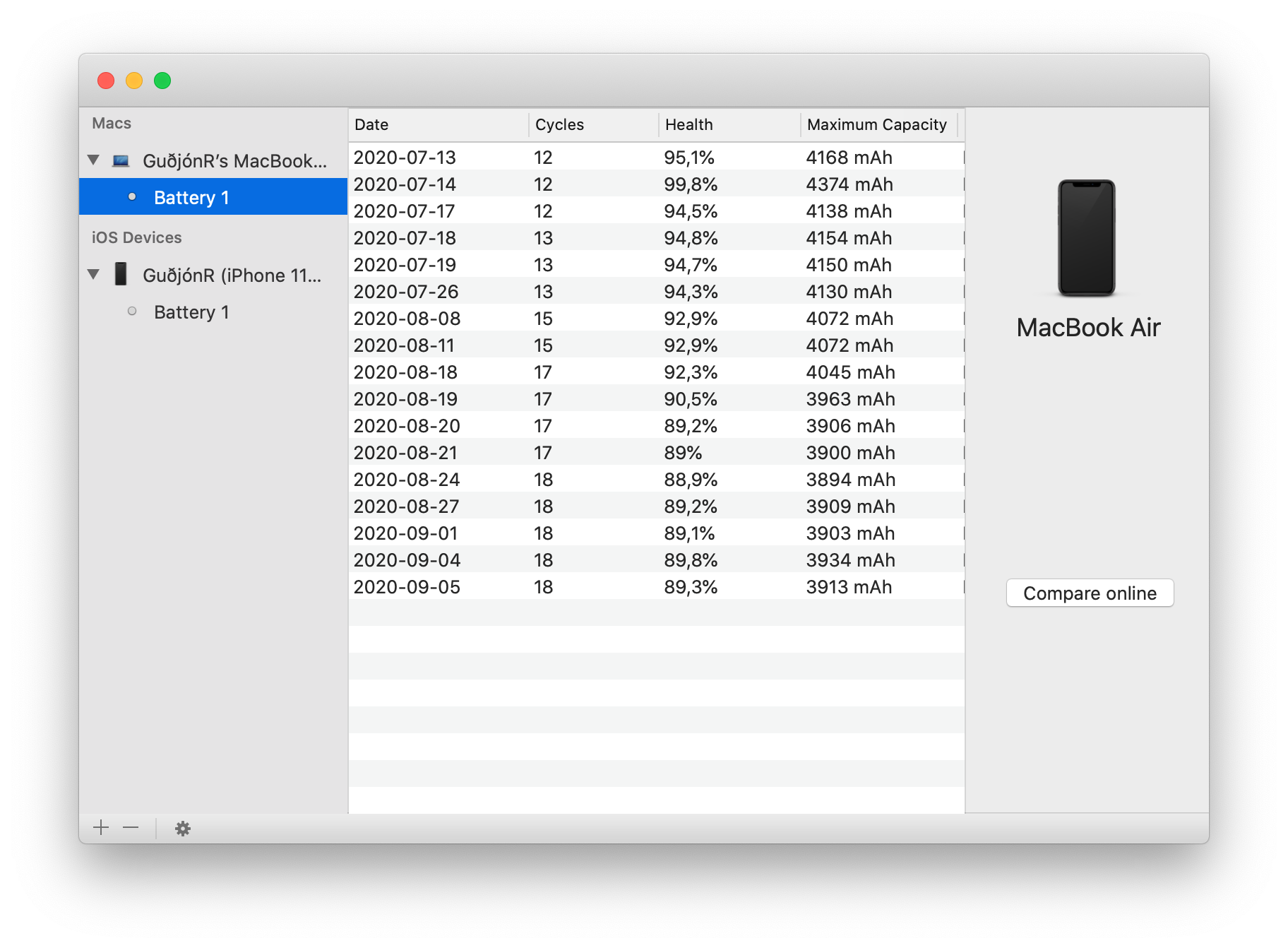

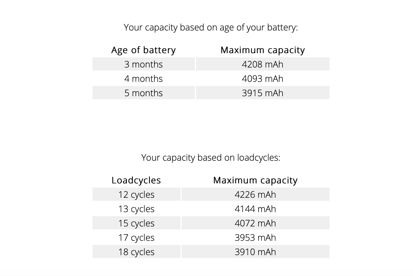

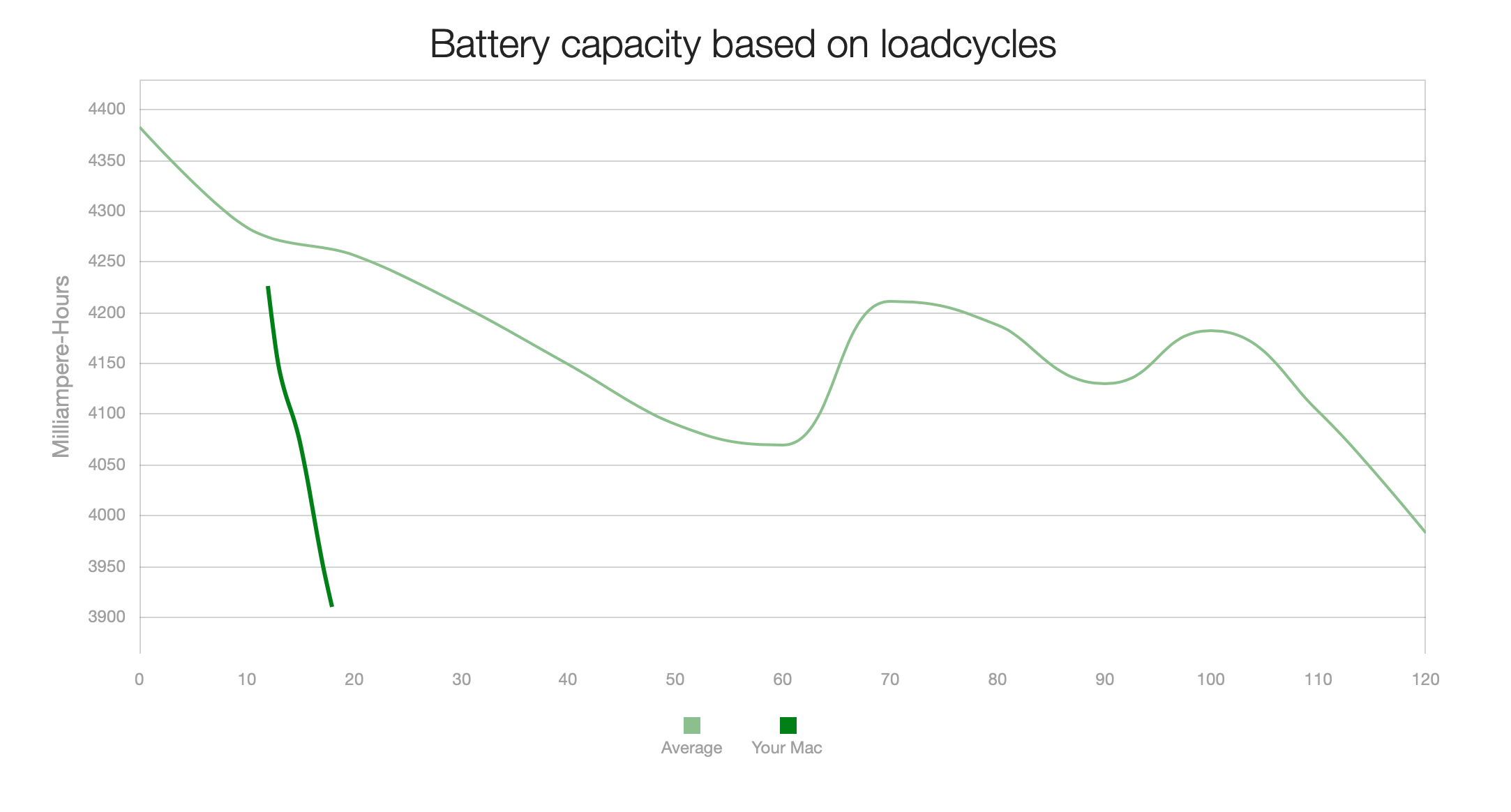

Er þetta eðlileg hnignun á MacBook Air 2020 rafhlöðu síðan 15.05 rétt tæpir 4 mánuðir en batteríð er fallið í 89.3%?

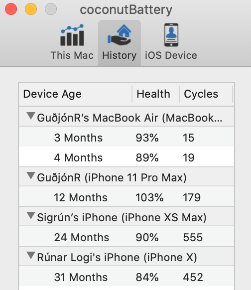

Já mér finnst þetta skrítið í ljósi þess að ársgamli iPhone sem ég er með er í 103% og tveggja ára sími konunnar er í 90% og þriggja ára sími hjá pjakknum er í 84%

Þetta er samt steady decline á chartinu hjá þér. Ertu mikið að geyma dótið bara í hleðslu eða ertu oft að nota bara 10-20% af hleðslunni og stinga svo aftur í hleðslu?

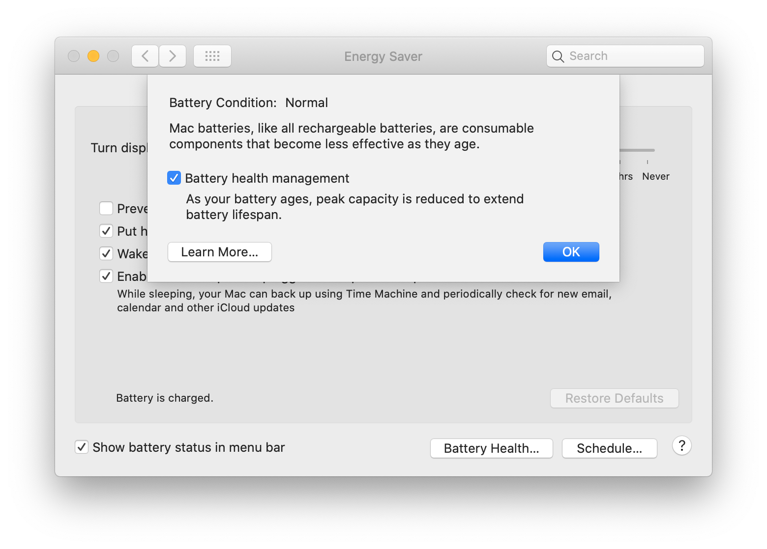

jonsig skrifaði:Þetta er samt steady decline á chartinu hjá þér. Ertu mikið að geyma dótið bara í hleðslu eða ertu oft að nota bara 10-20% af hleðslunni og stinga svo aftur í hleðslu?
Jú er kannski fullmikið með hana tengda á þráðin ...

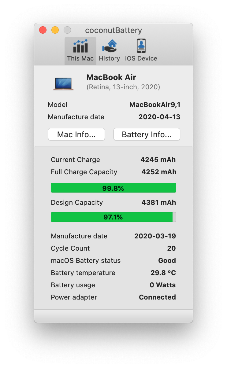

En ég fann út úr þessu!
Það er kominn nýr fídus í macOS sem kallast „Battery Health“ en því er ætla að lengja líftíma raflöðunnar með því að fullhlaða aldrei batteríið...
Ég afhaka það endurræsti og tæmdi rafhlöðuna og hlóð aftur í botn og þá poppar hún í 97.1% / 99.8% sem er bara nokkuð gott held ég.
