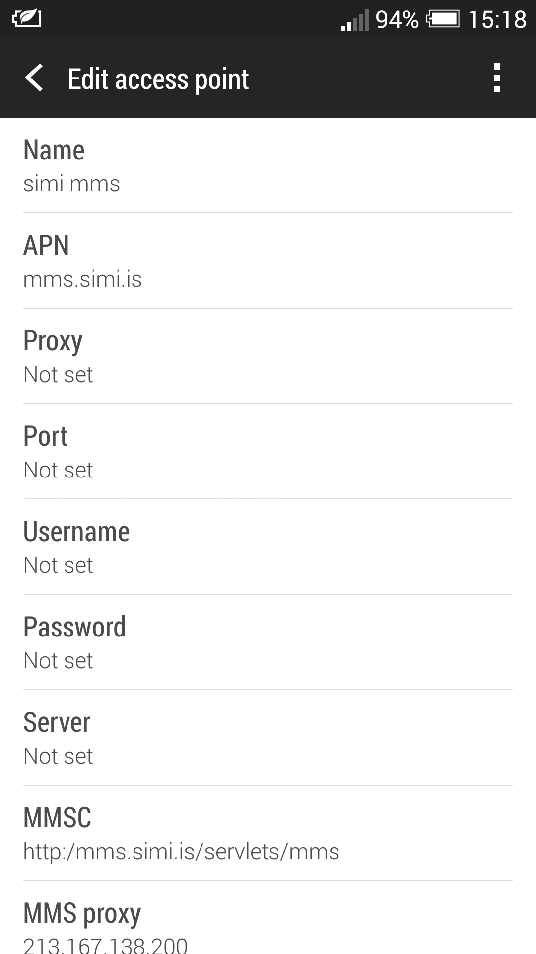

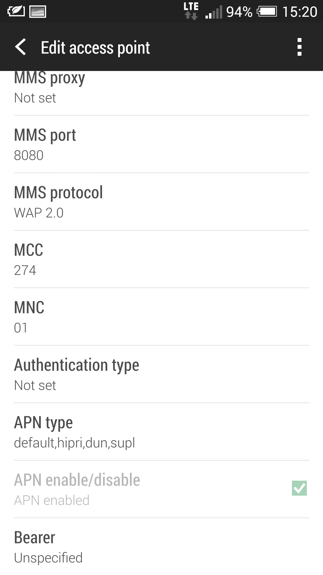

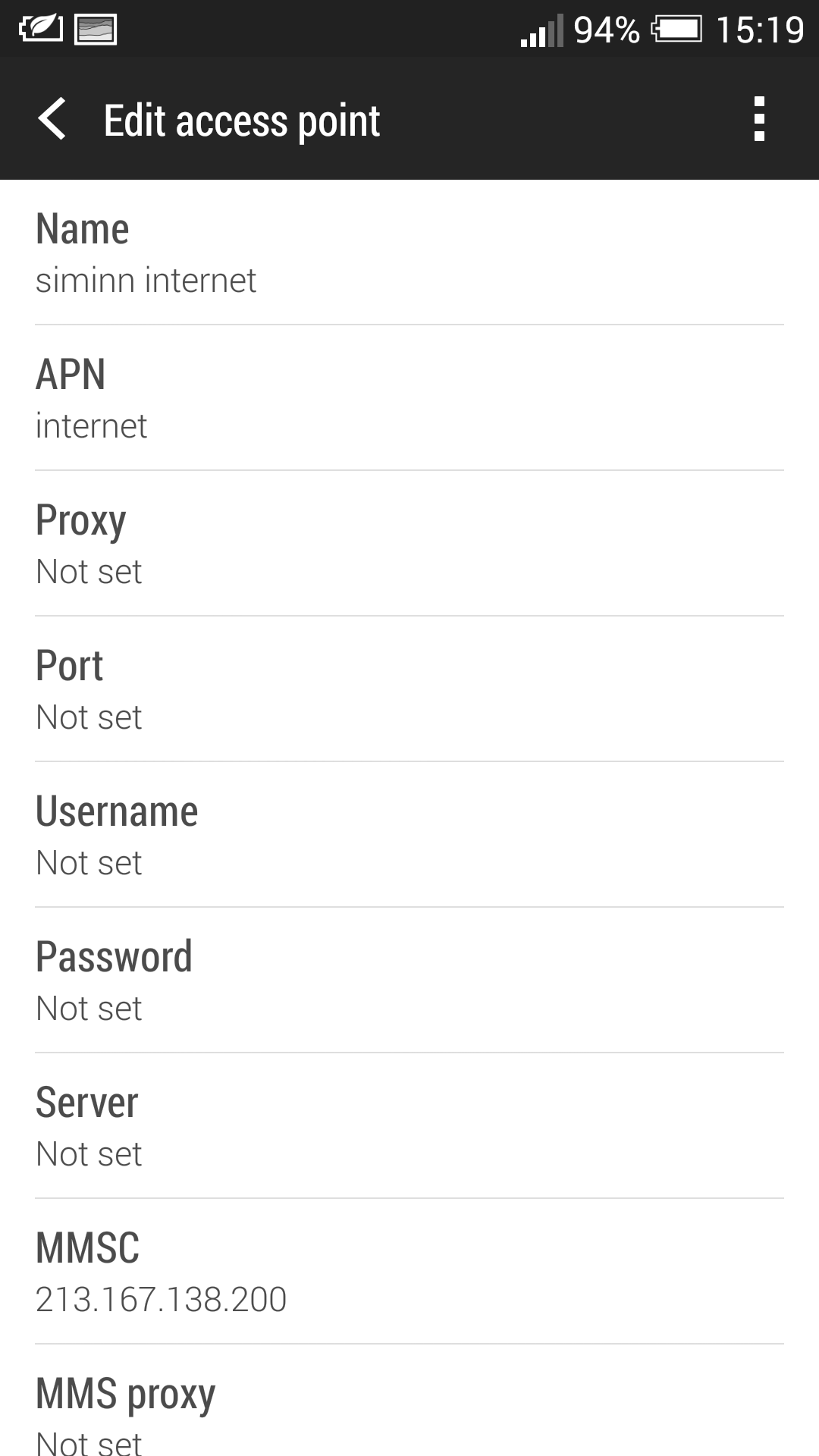

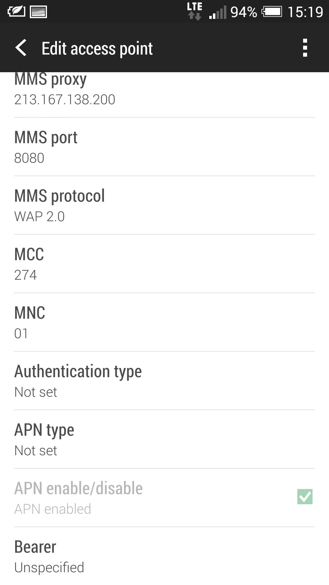

Ég get ekki sent myndir úr HTC one,hvorki með skilaboðum né pósti,ég get tekið við myndum. Ég er búinn að fara yfir allar stillingar og bera saman við annan allveg eins síma en lagast ekki. Einhverjar lausnir

Þetta er pottþétt eitthvað tengt net stillingunum þínum. Gætirðu tekið screenshot af cellular network eða sagt okkur hjá hvaða símafyrirtæki þú ert?

Ég er hjá símanum,svili minn er með eins síma og þeir eru eins stilltir,og ég er búinn að fara á heimasíðu símans og skoða hvernig á að stilla símann. Það er samt eitthvað sem okkur yfirsést. Fyrst gat ég ekki heldur tekið við myndum,ég náði að redda því nú vantar bara að geta sent frá mér myndir.

Svona eru stillingarnar hjá mér: http://imgur.com/a/qoONP#0
Oak
Póstar: 1590
Re: HTC one mmc vandræði
Pósturaf Oak » Mið 31. Des 2014 18:37
vantar eitt /
á að vera http://mms.simi.is/servlets/mms
