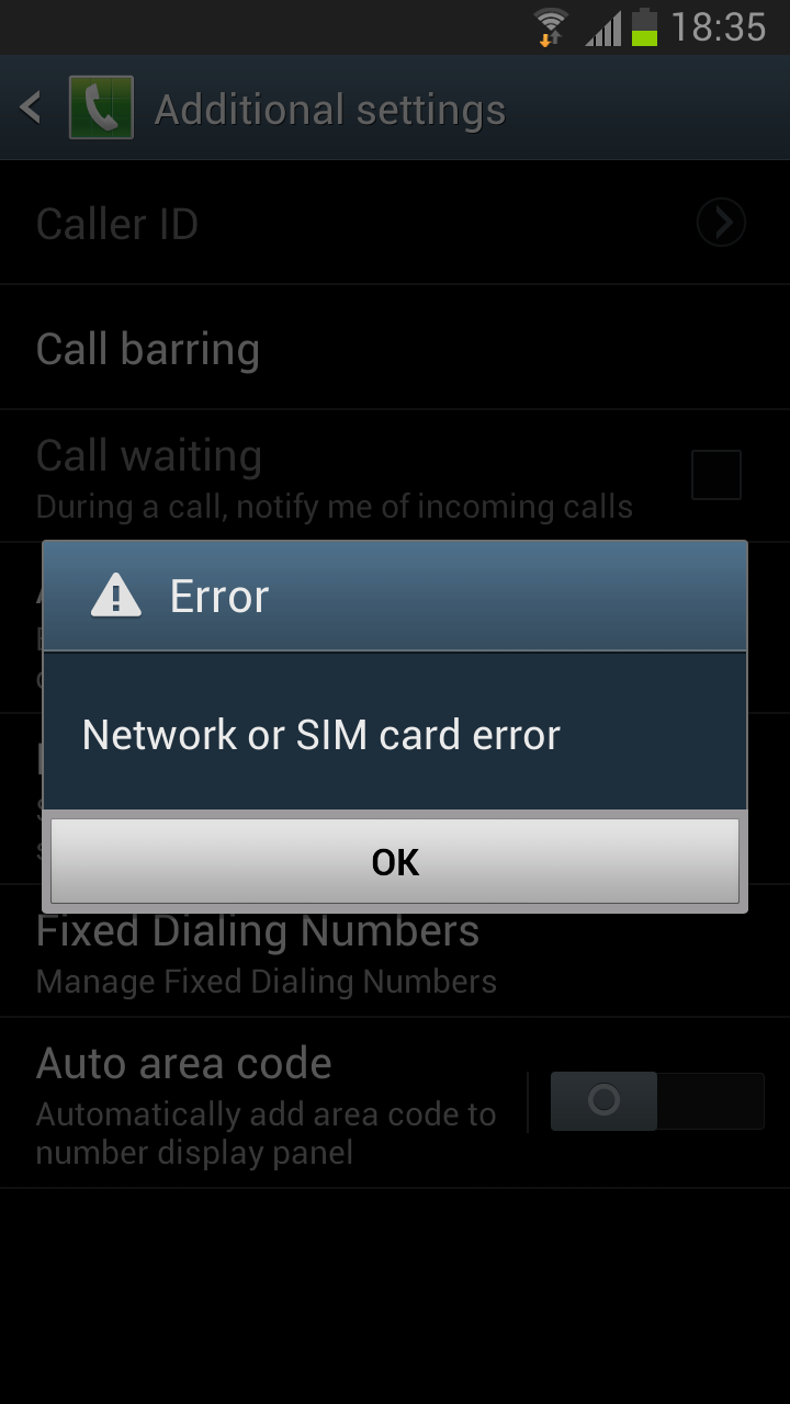

Já var einmitt búinn að prófa þetta en fæ þá furðulegt error, sjá snapshot.
Ætli SIM kortið sé bilað?

Bilað sim kort myndi ég halda

lukkuláki skrifaði:Bilað sim kort myndi ég halda
Já það er líklegasta skýringin.
