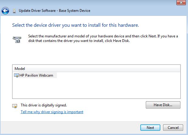

Búinn að prufa "Have disk" aðferðina og reyna að nauðga drivernum inn?
Póstar: 17145
Reputation: 2338
Re: HP Pavilion dv6000 webcam driver vesen
Pósturaf GuðjónR » Mán 09. Júl 2012 22:50
AntiTrust skrifaði:Búinn að prufa "Have disk" aðferðina og reyna að nauðga drivernum inn?
hmm....nei, reyndar ekki...
Tékka. :)

Lenti í svipuðu veseni með Gamla Acer vél, trickið var þar að gera have disk og nota gamlan vista driver fyrir win 7.
Eftir það virkaði hún alltaf

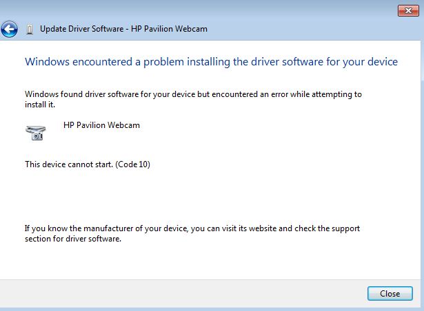

Pósturaf GuðjónR » Mán 09. Júl 2012 23:21
driver error.jpg (37.02 KiB) Skoðað 1030 sinnum

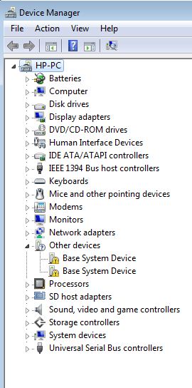

device manager og finna myndavélina þar og fara í properties á henni
þar í details og svo er drop down listi sem maður velur í það hardware ids
þar koma fyrir vid/ven_xxxx og rev/dev_xxxx skrifa svo tölurnar í http://www.pcidatabase.com
finnt að fara á heimasíðu HP líka.
ef þetta er nokkuð gömul cam þá er líka möguleiki að það sé ekki driver fyrir hana í vista eða v7
