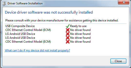

okeei. tölvan finnur símann nema ég er ekki með neina drivera.. og tölvan finnur þá ekki :/
vitiði um einhverja ?

Náðu í forritið frá LG til að sýsla með símann (uppfærslur og stöffs).
Ég gæti trúað að það sé þetta.

Ef þú notar 3G tethering þá þarftu ekkert drivera eða snúru.. er síminn þinn ekki með Android 2.2 ?

þegar ég fer í portable Wi-Fi fæ ég þann valmöguleika að setja password nema ég get ekki ýtt á save einungis close.
þegar ég fer í USB tethering þarf USB snúrann að vera tengd nema mig vantar alla drivera.. er að vinna í því að ná í þá :D
síðan get ég ekki farið í portable Wi-Fi Hotspot settings.. I don't know why :/

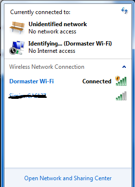

ég er búinn að vera að fikta eitthvað í þessu og ég náði honum inn eins og þú og næ að tengjast símanum en ég fæ bara Limited access.. :(

einhver sem getur lagað þetta er bara að fá eitthvað limited access.. næ að tengjast þessu líka í linux en sama vandamál næ ekki að fara á netið :(

Ég mundi ath með ip tölur og sjá hvort það er rétt gateway og dns á þessu öllu saman og hvort símin og hotspotið séu á sama subneti
Ekki vill svo til að þú kunnir það [-o<
