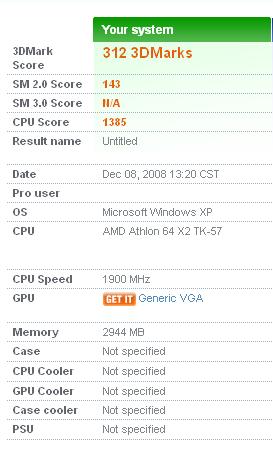

sælir, ég er hérna með Toshiba L300D-11A fartölvu..
er þetta eðlilegt 3Dmark?

Fyrir Generic VGA, já.
Vantar bara ekki réttu driverana fyrir skjákortið?

Vá lol, minnir mig á gamla AMD64 3000+ tölvuna mína með Radeon X300 skjákorti, fékk 370 eitthvað í 3dmark06.
Alveg eðlilegt fyrir slappt skjákort, en speccarnir á tölvunni (3GB minni og dual core örgjörvi) bendir til þess að þetta gæti verið driver vandamál eins og fyrri ræðumaður sagði.

jæja.. ég er nú búinn að update-a driverana í botn en er að score-a allveg það sama :?
ég lét vin minn prufa 3D-mark á sína toshiba fartölvu og hann score-aði 520 á meðan ég er að fá 312-313..
1,6 ghz cention örri
2gb minni
Radeon x700 skjákort
hönnuð fyrir xp og er 3 ára gömul..
en á meðan mín er
1,9 dual core AMD
3gb minni
Radeon x1250
hönnuð fyrir Vista.. keypt fyrir 1 mánuði...
ætli hún sé betri með Vista því þar eru allir Driverar hannir fyrir vista en ég týndi bara saman drivera héðan og þaðan fyrir xp og setti upp... :? hún virðist allavegana vinna hraðar á xp en spruning hvort hún sé betri í leiki þegar Vista er á henni :?:
hvað haldið þið?
Takk fyrir mig... :8)

Þetta er eðlilegt score í 3DMark06 fyrir x1250.
X700 er bara öflugra þótt "gamalt" sé (2005)
Þessi vél getur ekkert í nýjustu leikjum þannig sama hvort vista eða xp er notað.
