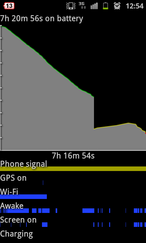

Hefur einhver séð þetta?

Jep, drap síminn á sér eða restartaðist?

Hef séð þetta hjá mér en ekki svona hrikalega mikið dropp.

Ég restartaði.
En svo hækkar það aftur...

Þetta hefur gerst hjá mér. Síminn frýs með meira en 80% af batteríinu eftir, ég restarta símanum og þá er batteríið allt í einu komið niður í 15%
Verulega gay. Veit ekkert af hverju þetta gerist.

Jæja ég resettaði símann minn og nú er ég búinn að ná 24 tímum og á 28% eftir af batteríinu. Það er bæting en Android OS er ennþá í kringum 50% :/
