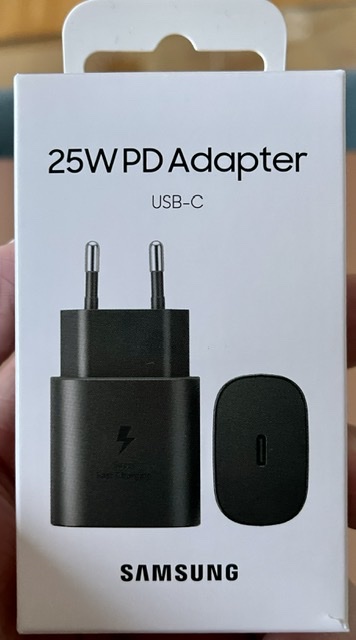

USB-C í USB-C fyrir Samsung hleðslutæki
Pósturaf GuðjónR » Fös 29. Jan 2021 17:58
Hvar fær maður góða svarta USB-C í USB-C hleðslusnúru 1.5M á lengd?
Samsung eru orðnir svo „Grænir“ að það fylgir ekki hleðslutæki með símunum heldur þarftu að kaupa það sér.
Og þá kemur annað vandamál, það fylgir ekki USB-C snúra með 25W hleðslutækinu.
Og þá kemur þriðja vandamálið, Samsung USB-C snúrurnar sem eru í boði í eru 1M á lengd og þar með full stuttar.
Er búinn að skoða vefsíður allra helstu söluðaðila og ekkert fundið. Einhver?

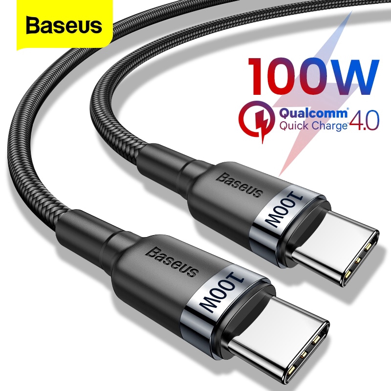

Re: USB-C í USB-C fyrir Samsung hleðslutæki
Pósturaf Viggi » Lau 30. Jan 2021 11:47
Hef verið að kaupa baseus snúrur og hleðslukubba á ali. braded með beygluvörn á endunum. klárlega besta sem þú færð
Pósturaf GuðjónR » Mán 01. Feb 2021 15:47
Þessi IKEA snúra er gefin upp fyrir 3A.
Þessi 25W PD Samsung kubbur gefur frá sér meðal annars:
PDO
5V x 3A = 15W
9V x 2 .77A = 24.93W
PPS
3.3V-5.9V x 3A= 9.9W - 17.7W
3.3V-11V x 2.25A = 7.4W - 24.75W
