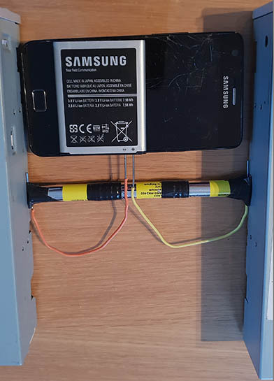

Ég á gamlan síma, Samsung Galaxy S III, þar sem tengið fyrir hleðsusnúruna er eitthvað búið að skekkjast og því hætt að virka og ég vildi bara komast aðeins inná símann til að ná myndum og þess háttar af honum svo ég gúglaði hvernig ég gæti hlaðið batterýið utan símans og fann þessar frábæru leiðbeiningar og þetta virkar, en ég hef samt ekki komist hærra en uppí 11% í hleðslu þrátt fyrir að reyna þetta í marga klukkutíma :-k
Hér er mynd af þessu há mér:
Einhver hér sem hefur prófað þetta? Er eitthvað sem ég get gert til að ná meiri hleðslu? Allar ábendingar um aðrar hleðsluaðferðir vel þegnar svo lengi sem það felur ekki í sér að kaupa eitthvað eða lóða eitthvað 8-[

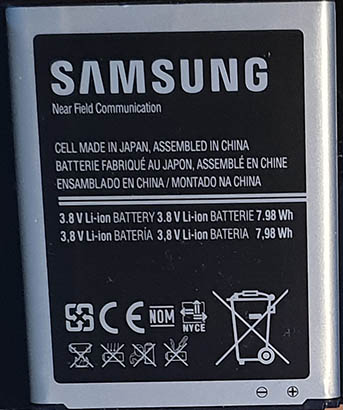

ég sé ekki hvað stendur á batteríinu, geturðu sent inn betri mynd af samsung batteríinu

kubbur skrifaði:ég sé ekki hvað stendur á batteríinu, geturðu sent inn betri mynd af samsung batteríinu
Já, hér er betri mynd af því:

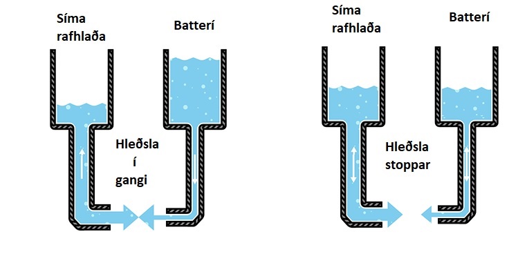

Þegar að þú hleður rafhlöðu með rafhlöðu þá hættir hleðslan þegar að spennan verður jafn há á rafhlöðunni sem að þú ert að hlaða up, eina leiðin til þess
að halda áfram að hlaða símann þinn er að endurtaka leikin með nýum rafhlöðum, og endur taka leikinn þangað til að þú hefur ná ásættanlegri hleðslu.
Vona að þessi mynd útskíri þetta betur

playman skrifaði:Þegar að þú hleður rafhlöðu með rafhlöðu þá hættir hleðslan þegar að spennan verður jafn há á rafhlöðunni sem að þú ert að hlaða up, eina leiðin til þess
Mig grunaði þetta einmitt, að hleðslan væri að fara svoldið í hringi. Nenni ekki að standa í því að skipta um rafhlöður, það tæki svo langan tíma að finna út réttan tíma fyrir hverja hleðslu.
