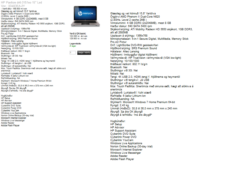

Sælir, er med fartölvu(gerð og specs á mynd). þegar ég er í tölvuleikjum , þá fer virkilega ad blása úr henni, og hún verður virkilega heit við viftuna, og ég er bara ad pæla hvort þad væri vit í ad fá sér coolermaster, og hvernig coolermster.

hugsa að það sakar ekki að vera með fartölvu kælingu undir henni en svo er spurning að lækka details og svona í leiknum þar sem þetta er nú ekkert svaðalegt kort, spurning hvað þú ert að láta það gera.
svo bara vera með hana á borði ekki í kjöltunni þinni eða sæng eða þess háttar.
svo líka ef það er einhver aldur á henni þá gæti líka verið sniðugt að rykhreinsa hana. kannski fyrst og fremst að rykhreinsa og svo sjá hvort það þurfi kælinguna.
