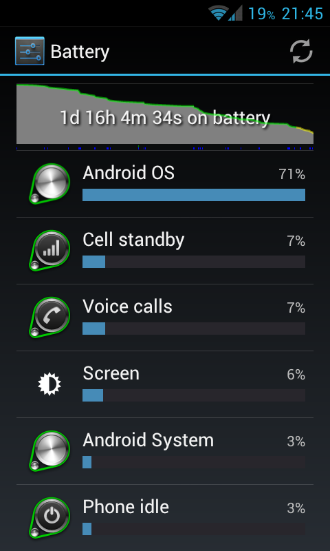

Pósturaf chaplin » Mið 18. Apr 2012 02:17
Remaining: 43%
Awake: 18h 14m
Android OS: 51%
- CPU Total: 2h 39m
- Keep awake: 39m
Screen: 18%
- Time on: 1h 19m
Mobile standby: 8%
- Time on: 18h 15m
Android System: 7%
Þetta getur bara ekki verið normal er það?

chaplin skrifaði:Remaining: 43%
Awake: 18h 14m
Android OS: 51%
- CPU Total: 2h 39m
- Keep awake: 39m
Screen: 18%
- Time on: 1h 19m
Mobile standby: 8%
- Time on: 18h 15m
Android System: 7%
Nenniru að taka skjáskot af Battery glugganum, grafið fyrir ofan og af Screen glugganum.
Svo mæli ég með því að þú sækir BetterBatteryStats hérna: http://forum.xda-developers.com/showthr ... ?t=1179809 Hladdu hann alveg upp í 100% áður en þú ferð að sofa, láttu hann malla óhreyfðan yfir heila nótt. Farðu svo í More -> Dump to File og hentu skránni inn á Pastebin og sendu link hingað. :)

Það á ekki að vera eðlilegt að OS-ið sé að taka svona mikið.
intenz
Póstar: 3337
Reputation: 35
Staðsetning: /dev/null
Re: Android Battery þráður
Pósturaf intenz » Mið 18. Apr 2012 22:36
Oak skrifaði:Það á ekki að vera eðlilegt að OS-ið sé að taka svona mikið.
http://forum.xda-developers.com/showthr ... ?t=1290020
Lestu neðarlega "What's the cause of high Android OS usage" og "What you can do" :)

intenz skrifaði:
Oak skrifaði:Background Processes limit vill ég hafa í no background processes, en síminn breytir alltaf í standard aftur. :crazy (Náði að breyta því loksins...eftir Restart) :happy
Ha?
Búinn að leiðrétta þetta aðeins en ég vill hafa símann stilltan þannig að hann slökkvi á öllu meðan að ég er ekki að nota það. En það er eiginlega ekki hægt...forritin crasha bara.
intenz
Póstar: 3337
Reputation: 35
Pósturaf intenz » Mið 18. Apr 2012 22:41
Oak skrifaði:
intenz skrifaði:
Ha?
Forrit EIGA að hætta keyrslu þegar þú ýtir á back takkann og ferð út úr þeim. Ef þau gera það ekki, ættiru að henda þeim út. Nema það sé einhver valmöguleiki sem þú getur tekið af í Settings á forritinu.
En þegar skjárinn er slökktur sér Android stýrikerfið sjálft um að drepa niður forrit sem eru ekki í notkun. Hins vegar eru sum forrit sem halda sér gangandi með því að vekja símann endalaust upp úr "deep sleep", og það er kallað wakelock og er mjög slæmt fyrir batterísendingu. Náðu þér í BetterBatteryStats og skoðaðu þessa wakelocks.
Android OS er svona hátt hjá þér út af því að þú ert með þessa wakelocks. Forritið vekur símann til að framkvæma einhverja aðgerð yfir data/wifi og það setur álag á stýrikerfið sem sér um WiFi/data connections og því hækkar Android OS prósentan.

Oak
Póstar: 1590
Pósturaf Oak » Mið 18. Apr 2012 22:45
braudrist skrifaði:Ég er bara með standard Samsung 1650mAh batteríið sem fylgdi símanum. Ef Android OS er með mestu eyðsluna þá er kernelinn að batterídraina eða eitthvað app. Er að nota CriskeloServanTeam v07 ICS 4.0.3 (XXLP4) + Siyah v3.0.1; ExTweaks; 200-1000MHz; I/O scheduler: deadline, governor: smartassv2; 80% birtustig. Prófið að installa CpuSpy appið og sjáið hvort síminn fari ekki örugglega í Deep Sleep þegar hann er idle.
Þetta ROM er bara svo ljótt. Var eitthvað hægt að breyta theme-inu á launchernum?

Pósturaf intenz » Mið 18. Apr 2012 22:45
Daz skrifaði:Það á líka að vera í lagi að leyfa sumum forritum að keyra áfram, sérstaklega þau sem þú opnar reglulega. Það eyðir minna batteríi ef þau eru föst í minni en að hlaða þeim sífellt upp aftur.
Svona ef ég skildi hvað málið var þ.e.a.s.
Já en ef forritið er að vekja símann upp úr deep sleep með einhverjum örgjörvaaðgerðum/wifi eða data connections, myndi ég mæla með því að slökkva á þeim..

Pósturaf Oak » Mið 18. Apr 2012 22:47
Ég er bara með alltof mikið af kworkers og Android OS er alltaf að taka lang mest. Ætti ég að setja símann upp aftur og sleppa því að setja öll forrit inn aftur og byrja svo bara rólega. 1-3 í einu inná?

Pósturaf intenz » Mið 18. Apr 2012 22:51
Oak skrifaði:
Farðu í BetterBatteryStats, ýttu á settings takann og farðu í More -> Raw kernel wakelocks
Gerðu svo Dump to File, hentu skránni inn á pastebin.com og postaðu hingað. :)

Pósturaf Oak » Mið 18. Apr 2012 22:58
intenz skrifaði:
Oak skrifaði:
Raw Kernel Wakelocks býður bara uppá Refresh...ekki dump to file.
