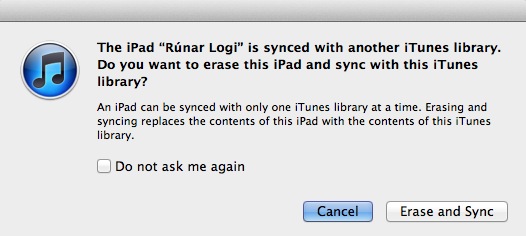

Er í smá veseni, var með tvær mac tölvur og seldi aðra um daginn.
Ég deautorized tölvuna sem ég seldi og tók TimeMachine backup af öllu.
Meiningin er að restora því svo síðar þegar ég kaupi nýja mac.
En málið er, að þegar ég set iPad í sambad við tölvuna sem ég er með núna þá kemur að iPad sé syncaður við annað iTunes library og ég er spurður hvort ég vilju þurrka allt af iPad og synca við þetta library. En bæði library eru teng við sama netfangið.

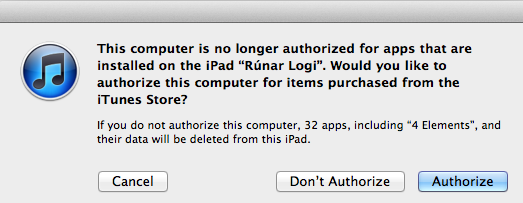

Ég prófaði að búa til nýjan User á tölvunni og setti hann upp frá TimeMachine backup, þá kom "rétta" library en ég fékk spurninguna hvort ég vildi Re-Authorize the computer.
Spurning er hvaða computer? þessa sem ég var að selja? ....
Hvernig er best að snúa sig út úr þessu??

Re: Vesen að synca iPad við iTunes
Pósturaf worghal » Mán 06. Feb 2012 23:23
það á að vera fæll í gamla itunes library sem að inniheldur talnarunu, þú átt að getað copyað þessa talnarunu og sett inn í hitt itunes library og þannig notað tvær tölvur til að synca því það er komið sama id númer á bæði.
man ekki hvað fæll en ég skal leita að þessu fyrir þig.
EDIT: ég held að það sé þetta http://www.andrewgrant.org/2008/03/30/h ... uters.html
þetta er reyndar frá 2008 og veit ég ekki hvort apple hafi patchað þetta.
